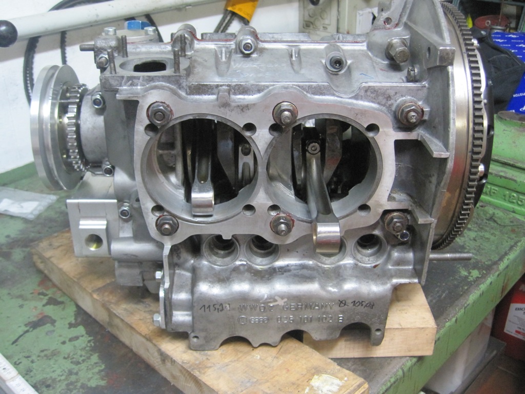

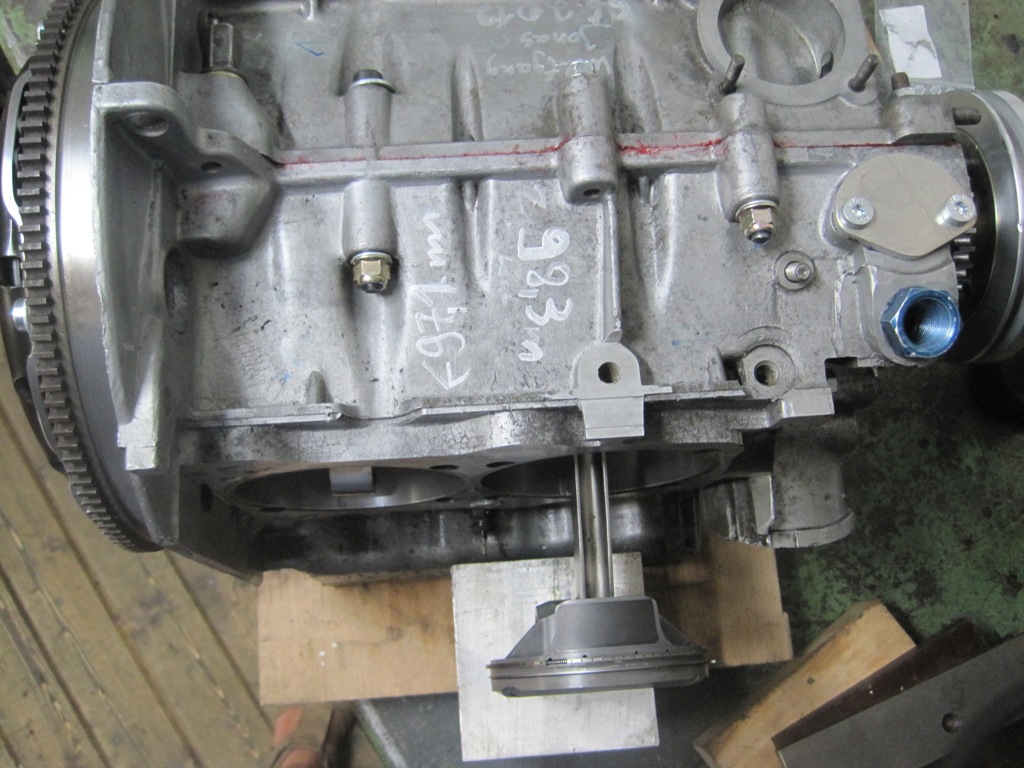

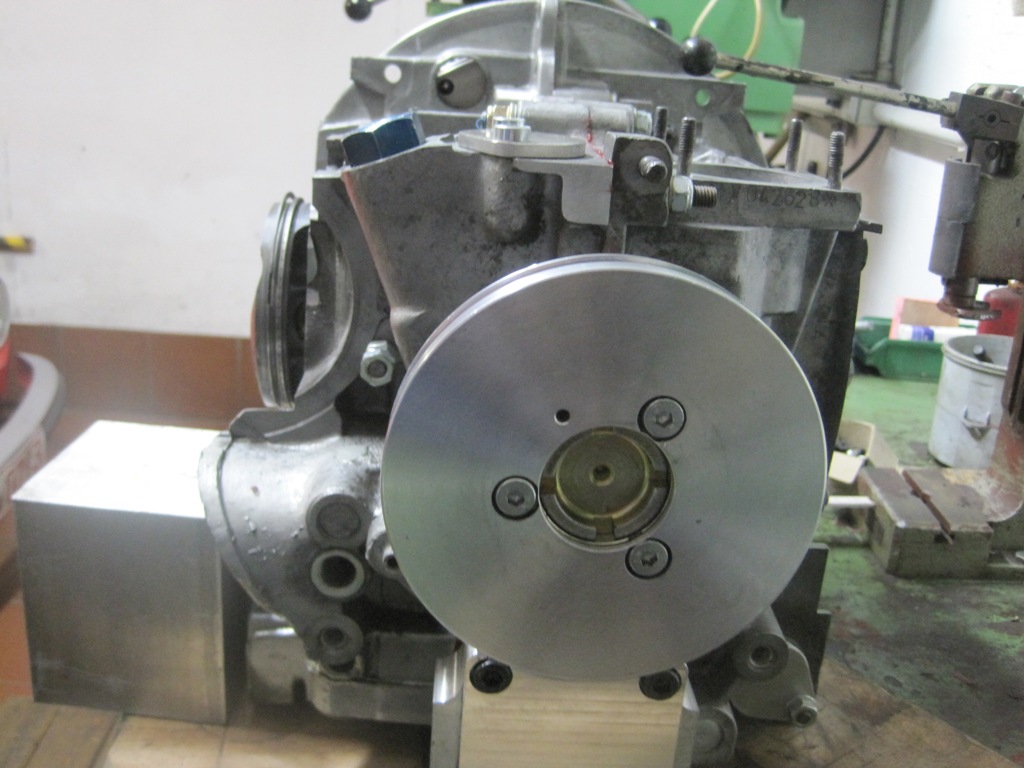

wolfgang jonas
Beiträge: 91
Registriert: Di 3. Jan 2012, 17:49
Wohnort: 53489 Sinzig
Re: 2,6 l wbx luft (Männermotor) mit Leistungsdiagramm 252PS
Beitrag von wolfgang jonas »
Hier mal ein paar Bilder von meinem 2850ccm Projekt.
M.f.G
Wolfgang

Darkmo
Beiträge: 1582
Wohnort: 36093 Künzell
Beitrag von Darkmo »
Wie geil ist das denn !!!!!!!!
Aber die Kolben sich ja schon etwas flach oder? kippt das nicht ?
Und warum ist sie Riemenscheibe so weit vom Block weg ?
rosenkohl
Beiträge: 118
Registriert: Di 14. Feb 2012, 20:47
Wohnort: Bad Salzuflen
Beitrag von rosenkohl »
respekt !
Ein neuer Männermotor ........
Da muss dann aber auch schluss sein , oder ?
Bei den Kolben hätte ich Angst .
Sind die wirklich so flach?
Das muss kippen ..........
Wie hoch soll der drehen ?
Der Rest gefällt sehr gut :shock:
Und die Ölpumpe ist eh über jeglichen Zweifel erhaben ....

lightning grey
Beiträge: 2191
Wohnort: Wasp Valley
Beitrag von lightning grey »
wolfgang jonas hat geschrieben:Hier mal ein paar Bilder von meinem 2850ccm Projekt.
M.f.G
Wolfgang
Ich seh schon n neuen thread :D

Was wiegt den so ein Kolben???
Respect!!!
wolfgang jonas
Beiträge: 91
So ein Kolben wiegt weniger als" Nix".( Weit unter 400gr)
Beiträge: 16926
Kranke Scheisse!!!!
Das wog der 77er Wiesecokolben von Dinus Challenger auch mit Bolzen und co..

Hallo die Herren,
Die Kolben habe ich in meinem letztjährigen wbx Motor schon verbaut.
Sie waren die Nachfolger der vorherigen 100mm Bohrung zu 82mm Hub Variante.
Die Bohrung beträgt gut 103 mm und das Kolbenspiel dabei sehr erträgliche 6/100 mm.
Kombiniert mit einem Hub von 84mm ergab sich ein Drehmoment von 330Nm.
Weitere Komponenten waren: Persson Köpfe, Deutz Zylinder, 48 mm Drosselklappen usw.
Verdichtung statisch 13,5 : 1 betrieben mit Einfachzündung und Super Plus - Klingelneigung gleich Null.
Ich habe ja aktuell 86 mm wbx Kurbelwellen gefertigt und daher ist der Motor aktuell zerlegt - die Kolben sehen aus wie neu, das Tragbild ist hervorragend und der Motor lief mechanisch sehr ruhig, seidenweich und hatte überhaupt keinen Ölverbrauch.
Hängt dabei am Gas wie ein Lichtschalter !
Die Ringbestückung dieser kolben ist ultramodern und in jeder Beziehung High End, u.a mit einer Spezialkersmik beschichtet.
Wolfgang hat den Motor erlebt....
Ich habe meine Kipphebel aktuell beim DLC beschichten, die kommen zusammen mit der Nockenwelle und den Stösseln vom Thorsten in der kommenden Woche zurück.
Dann geht es an die Motormontage und ich bin ja gespannt wie sich die geplanten Änderungen
in Verbindung mit dem neuen Hub auswirken.
