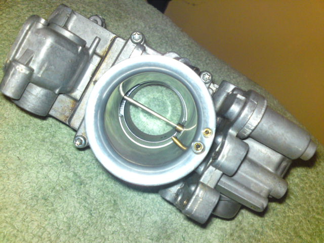

Re: 1200T Das Volksbunkers Experiment
Hier noch Anschauungsmaterial:
Da ist nur die Düsennadel im Weg sonst nichts.
- DSC00207.JPG (74.62 KiB) 8558 mal betrachtet
Ne Turbine gehört ins Flugzeug.
JO war mir soweit klar, trotzdem Danke fürs ANschauungsmaterial! Ich habe den Vergaser ja mehr zufällig ersteigert^^ Ein Kumple hat wohl irgendwo noch ienen richtigen Flachschieber, den er nicht finden kann^^ mal schauen.. erstmal wird der probiert

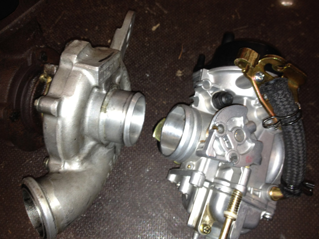

So jetzt aber erst recht! Letzte Klausur meines Lebens ist geschrieben und somit kanns jetzt richtig losgehen!
Ich schulde euch noch ein paar Bilder meiner neuen Errungenschaft(Großen Dank an Lars!)
Das Beste an der ganzen Sache ist der Unterschied der Durchmesser Vergaser/Turbo... DIeser ist nämlich nicht vorhanden! Auf ein 10tel genau gleich !!

Jawoll das sieht schick aus.
Ist der Turbo so klein,oder der Vergaser so groß
Welcher Turbo ist das genau?Garrett steht ja schon drauf
Der Turbo ist einfach winzig
(auch wennd er Vergaser vergleichsweise groß ist)
Ist der GT15 und laut Garrett optimal für den 1200er im unteren LEistungsbereich
(100-150PS: 1-1,6L Hubraum)
