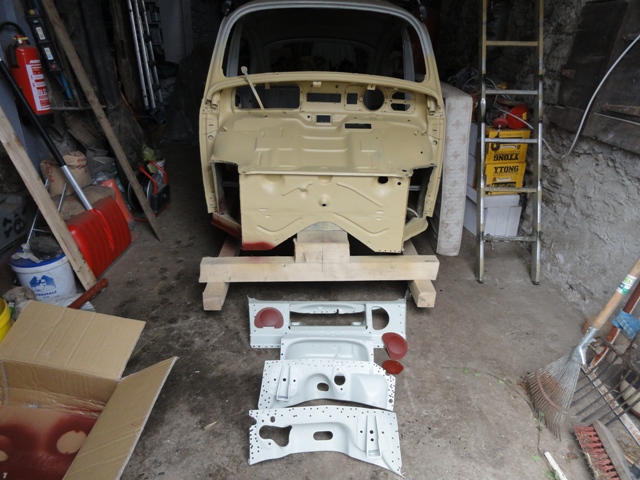

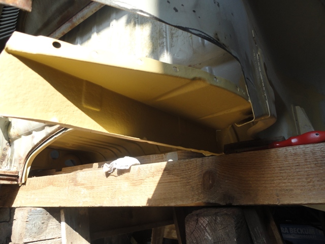

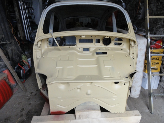

gestern wurde das gute Wetter direkt mal ausgenutzt um die Front schon mal vor weiterer Korrosion zu schützen. Die Verstärkungsbleche hab ich die Woche auch auf der Arbeit gesandet und der Lackierer war so nett und hat mir die Teile mit grundiert. :text-thankyouyellow:
Dann noch das rechte Bodenblech vom Warmluftkanal reingeschweißt und schön glatt verschliffen. Leiter hatte ich das rechte Bodenblech noch nicht gelocht, sonst hätte ichs fertig bekommen. Da aber heute das Wetter eh bescheiden ist, hab ich das noch nachgeholt und das Blech auch noch reingeschweißt. Den Nachbarn zu liebe hab ich aber aufs glattschleifen verzichtet :D

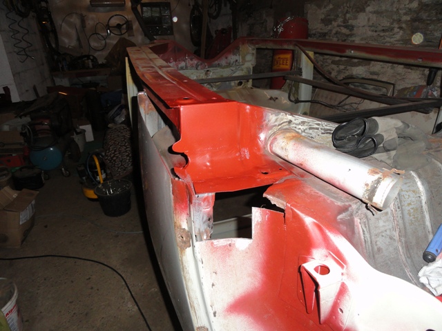

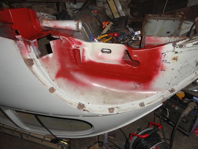

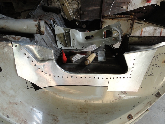

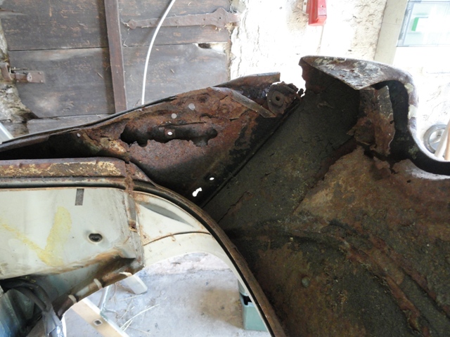

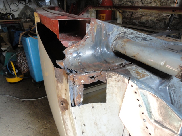

Irgendwie kanns auch an der Ecke liegen die ich grad machen muss. Die Ecke vom Radlauf und die Verstärkung, sowie das Blech dahinter sind fertig. Ich hab dann erst mal alles weggeschnitten was fault war.
Das Blech hinter der Verstärkung hab ich dann mal selbst gebogen und angepaßt, damit die Verstärkung vom Mex da richtig draufpaßt.
So jetzt diese Seite noch fertig machen und dann ist die andere Seite dran. Sie Endspitzen kommen dann anschließend dran.

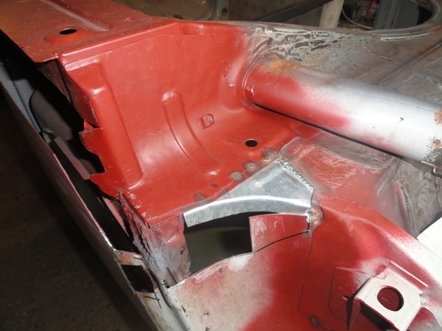

so nach dem MKT gings wieder voll motiviert an die Arbeit. Heute hab ich mal den rechten Radlauf fertig gemacht. Mensch bin ich froh, das die Baustelle durch ist. :obscene-drinkingbuddies: Montag hab ich Urlaub und dann gehts an die linke Seite.

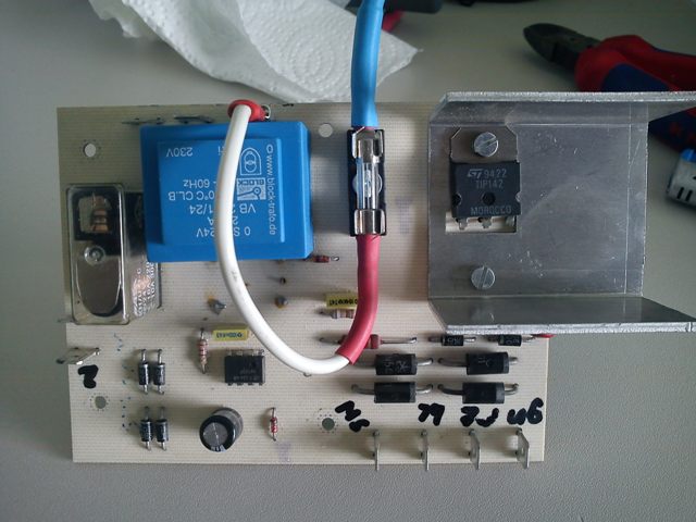

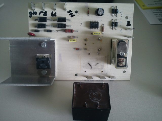

Kurz vom fertigwerden ist mir jetzt noch mein Schweißgerät verreckt. Der Schalter am Griff funktioniert zwar noch, aber der Drahtvorschub geht nicht und auch das Ventil fürs Gas geht nicht. Auch das Schweißen selber geht nicht.
Beim Drücken vom Schalter totenstille :angry-fire:
Angefangen hatte es damit, das beim Drücken vom Schalter nix passiert ist. Hab den Griff dann mal 3-4 mal gegens Bein geschlagen und dann gings auch wieder weiter. Kurze Zeit später gabs dann beim Drücken ein Geräusch, was einen irgendwie an einen Kurzschluß erinnert. Ich tippe mal auf einen Defekt am Schlauchpaket und dabei hat sich dann wohl die Steuerplatine von meinem Elekro Bekum 170/30 TL Turbo verabschiedet.
Jetzt muss ich mal sehen, ob ichs zum Reparieren abgebe oder ob ichs irgendwie selber repariere. Ersatzplatinen bekommt man wohl noch. Naja, wirft mich jetzt etwas zurück.

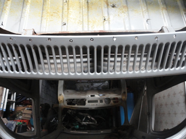

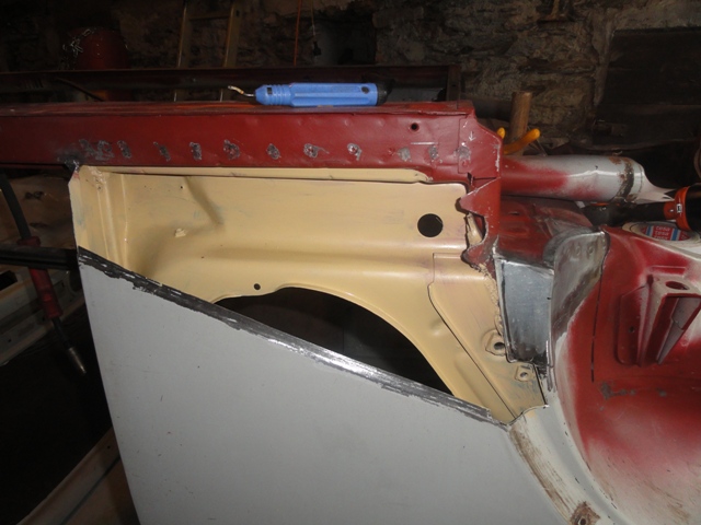

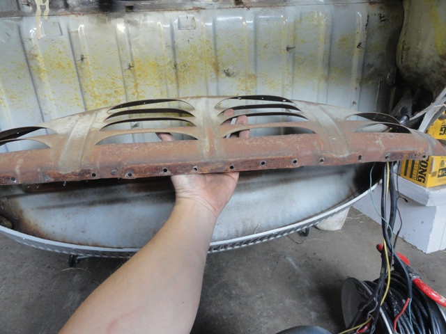

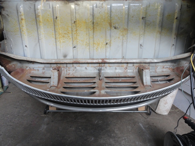

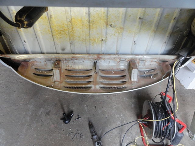

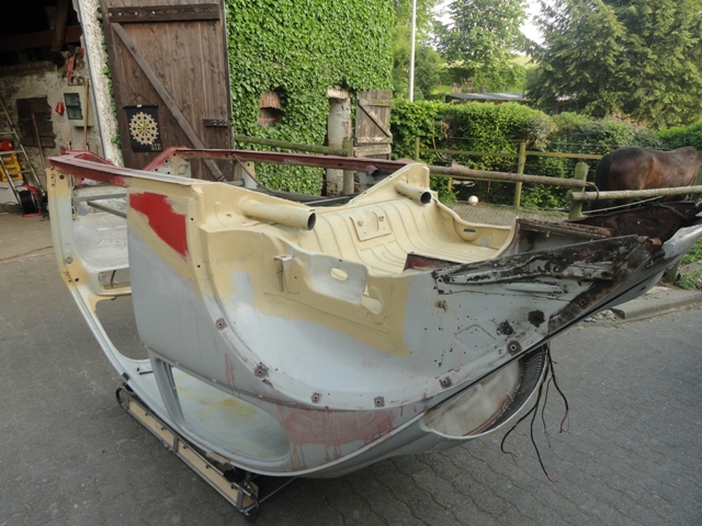

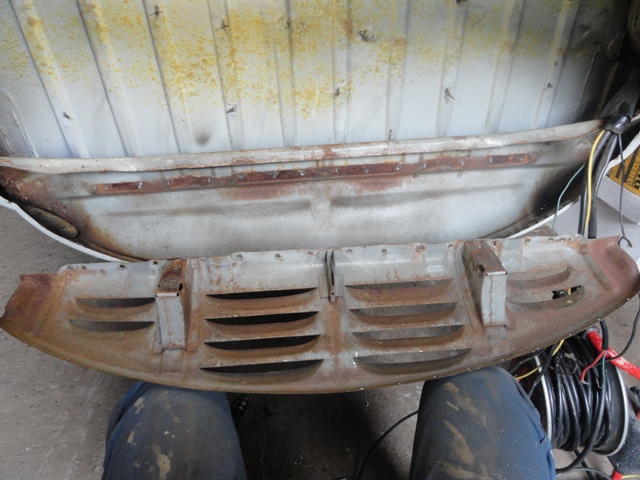

So, weil mit Schweißen grad nix drinn ist, hab ich mal mit dem Windleitblech weitergemacht.
Ich muss ja echt sagen, wenns Häuschen auf dem Kopf steht, kommt man recht gut ran an die Schweißpunkte.
Ich hab zwar alle 2,5er und 3er Bohrer die ich noch gehabt hab gebracht, weil sie immer wieder abgebrochen sind, aber letztendlich gings dann doch raus.
Ganz schön rostig das Ganze. Muss jetzt mal bis in die Ecken sandstrahlen. Ich glaub ich tu da auch grundieren und lackieren. Mit eingebautem Blech komme ich da sicher nicht mehr so gut hin.
Ich hoffe das morgen auch das Ersatzteil fürs Schweißgerät kommt, dann läufts auch wieder.
So long.
Gruß Wolfgang

Ich glaube, wenns nicht so gammelig gewesen wäre hätte ichs wahrscheinlich auch nicht gemacht.
So komme ich aber bis in alle Ecken zum strahen.

heute ist mit DHL Express mein Ersatzteil für die Steuerplatine vom Schweißgerät gekommen. Da man bei dem Gerät keine Vorsicherung für den
Trafo vorgesehen hatte, hab ich noch schnell eine mit draufgebaut, damit ich beim nächsten mal nur die Sicherung und nicht den Trafo tauschen muss.
Mit Express-Zuschlag für 25 Euro nicht zu teuer. Besser als eine neue Platine für 100 Euro oder gar das Schweißgerät zur Reparatur wegschicken.
Ich hoffe es funktioniert jetzt wieder. Wir heute nach der Arbeit eingebaut und dann gehts mit der Schweißorgie weiter.

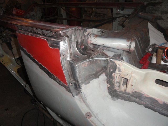

Prima, Schweißgerät schweißt wieder.

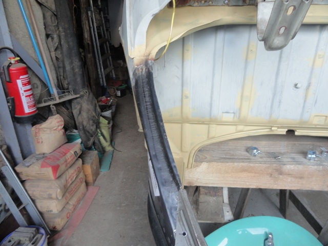

Daher hier die finale Fertigstellung der Radläufe. Diese Baustelle ist fertig :music-rockout:
Morgen fange ich mal mit den Endspitzen hinten an. Die Reproteile die ich hier vom Kockerholm habe sehen irgendwie
nicht so gut aus. Ich denke ich versuche mal soviel wie möglich von der originalen Substanz zu retten.

das mit dem Windleitblech hab ich auch hinter mir ist eine heiden arbeit aber lohnt sich. Hab das ganze Ding jetzt schraubbar gemacht - mann wills ja dann auch ordentlich lackieren.

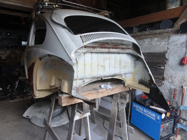

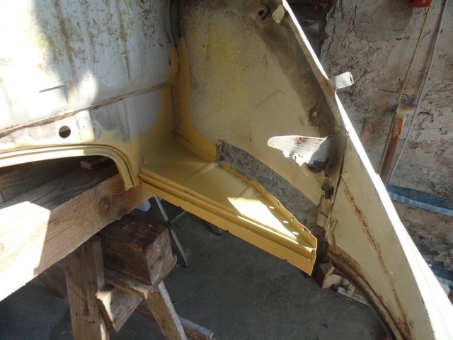

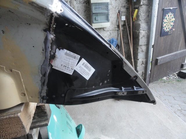

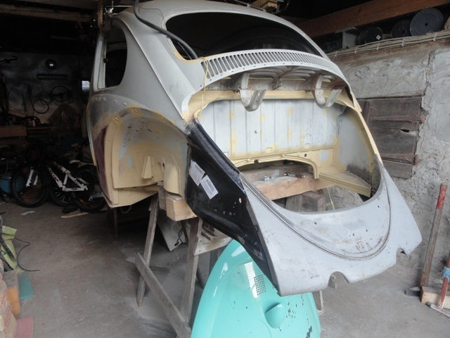

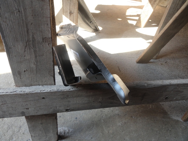

Gestern schon mal die rechte Endspitze rausgetrennt und das Reproteil vorgereitet. Dazu die untere Kante erst mal umgelegt damits stabiler wird. Alle Einschweißmuttern für Kotflügel und Stoßstange nochmal nachgeschweißt. Leider ist der Knick nach hinten, wo es zum Abschlußblech geht nicht identisch mit dem original. Die Enden stehen ca. 1-1,5cm zu weit nach innen. Vermutlich werd ich die Verstärkung von außen einschneiden und das Ende etwas verbiegen.
Vor dem Einschweißen wurde die Dreiecksbleche noch gestrahlt und grundiert.
Morgen wird dann die linke Seite gestrahlt und geschweißt.

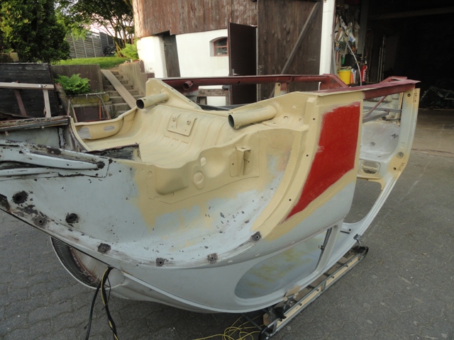

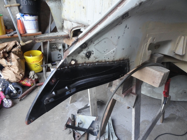

So,
heute wurd mal wieder relativ viel fertig.
Hab jetzt beide Endspritzen drin. Alles schön mit Abschlußblech und Motorhaube ausgerichtet und dann verschweißt.
Einziger Punkt der mir nicht so ganz gefällt ist die Prägung der Endspitze, da wo die Haubendichtung normal angebracht wird. Da ist das Original rechtwinklig geprägt und das repro Teil eher rund gedrückt :angry-fire:
Naja, vielleicht kann man da noch was nachdängeln.
Dann noch die ganzen Kotflügelmuttern gestrahlt und einen Teil hinter den Wildlaufblech. Um da aber alles an Rost wegzubekommen muss ich das Häuschen nochmal aufs Dach drehen. Dann bin ich aber druch mit strahlen.
Jetzt muss ich nur noch sehen, wie ich das Abschlussblech noch schraubbar mache.
Schönene Pfingsttage.
