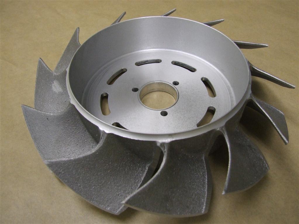

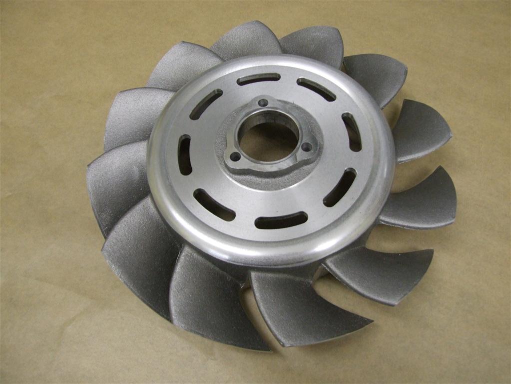

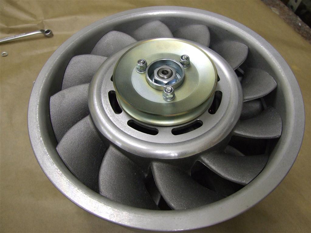

So, Bin gleich weg aber die Bilder kommen noch rein :
DSCF9149 (Medium).JPG (90.88 KiB) 11245 mal betrachtet
DSCF9152 (Medium).JPG (86.72 KiB) 11245 mal betrachtet
DSCF9155 (Medium).JPG (98.1 KiB) 11245 mal betrachtet
DSCF9157 (Medium).JPG (95.69 KiB) 11245 mal betrachtet

Nach 4 Stunden Videoschnitt und hoch laden Habe ich nun den Vergleich Der Luftströmung des MSS Turbolüfters zum alten Lüfter fertig bekommen .
Das Ergebnis ist eindeutig und ist genau wie erwartetet ausgefallen.
http://www.youtube.com/watch?v=QWYDsOCUUs8&hd=1
Einem Kollegen ist beim anschauen aufgefallen, dass der alte Lüfter ca. 5s länger nachläuft .
Er Fragte mich ob der neue mehr Verlust hat.
Dem Ist nicht so der neue Propeller ist einfach 200g leichter und die Schwungmasse fehlt somit ;-)
