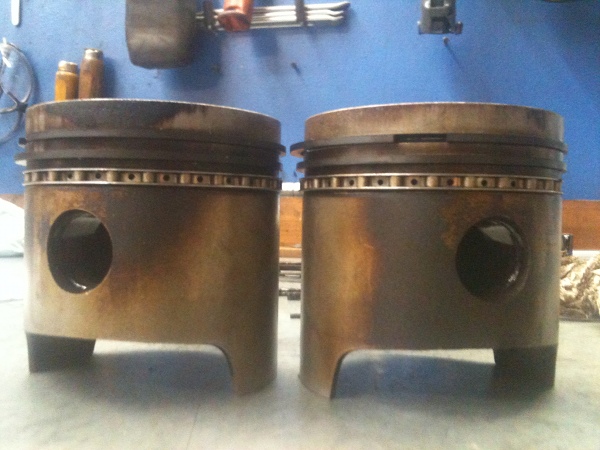

- 1.JPG (111.18 KiB) 7985 mal betrachtet
kolbenringe check
