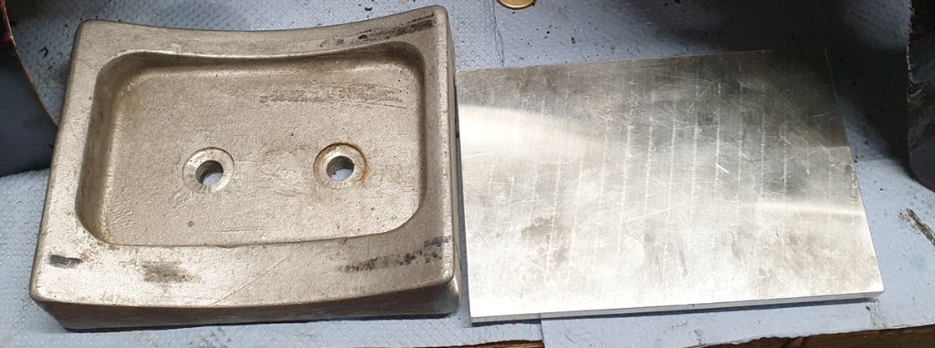

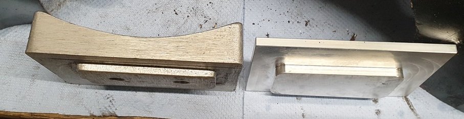

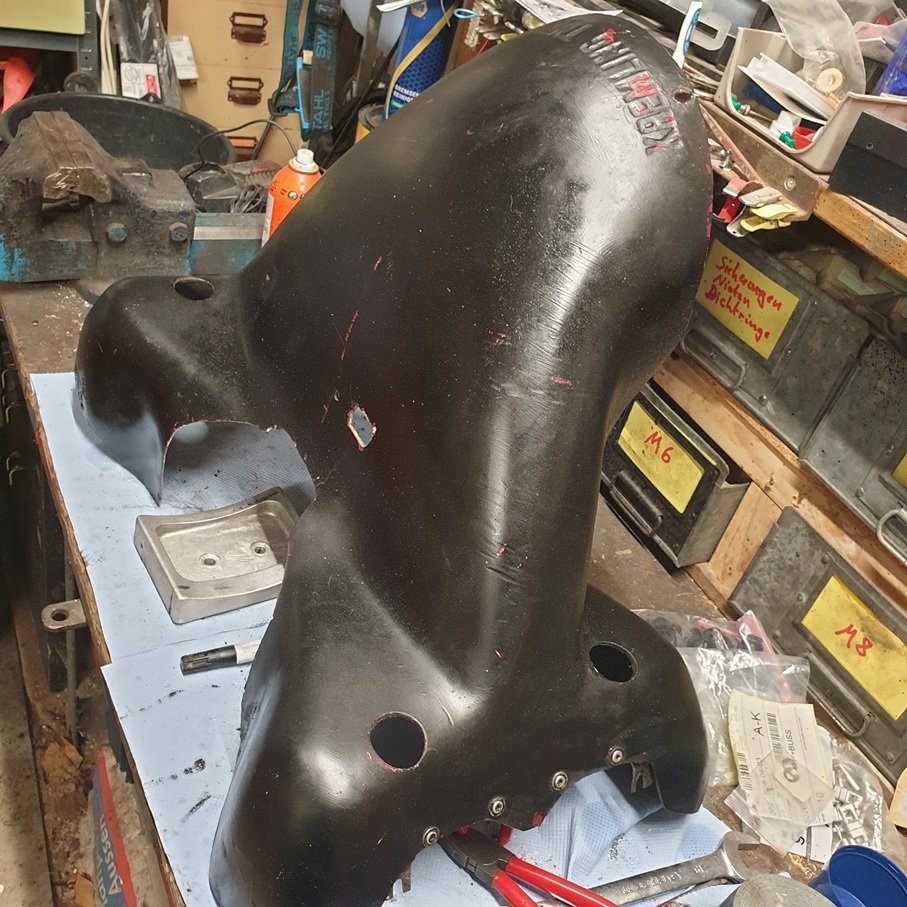

Da ich von einem netten Menschen hier für faires Geld eine alte Kremling-Gebläsehaube bekommen habe und von Dieter Kremling auch eine Platte wäre das die eine Lösung:
Kremling Hutze.jpg (206.24 KiB) 25594 mal betrachtet
Platten unter Gebläsering links Willibald, rechts Kremling 1.jpg (107.45 KiB) 25594 mal betrachtet
Platten unter Gebläsering links Willibald, rechts Kremling.jpg (65.64 KiB) 25594 mal betrachtet

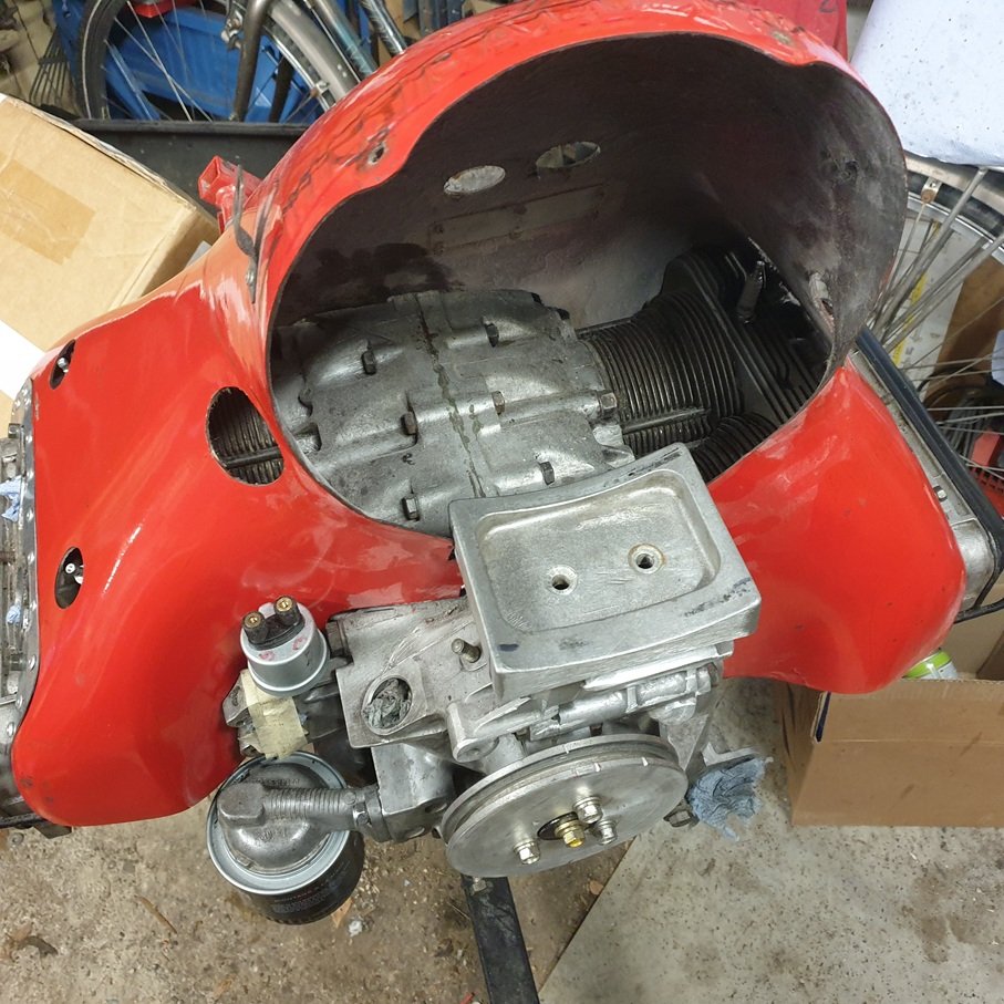

Nachdem ich das soweit gesichtet habe dachte ich mir Du muss ja nur mit dem obersten Punkt der Willibaldhaube an die selbe Stelle kommen wie die Kremlinghaube, dann wäre ja gewährleistet dass die Motoraube ohne Löcher zu schneiden schließt. Beim Kremling System war das nämlich damals so, wissen viele nicht. Da konnte man den Motor mit dem originalen Turm ohne Abfräsen unter die Motorhaube bringen.
Mir gefällt leider die Willibaldhaube besser, also hab ich einiges weggeschnitten, immer vorsichtig, 100 mal gefühlt draufgesteckt usw.
Um die Saugrohre war es nur mit Aufnieten eines Verstärkungsblechs sinnvoll zu machen, damit es dicht wird und gut befestigt werden kann. Die Nieten bekamen hinten Unterlegscheiben. Das muss vernünftig abschließen, sonst entweicht da sinnlos Luft. Da die Köpfe doch um einiges aufgeschweißt wurden muss hier einiges angepasst werden.
Da die Haube ja nun tiefer sitzt war das nur in GFK nicht sinnvoll durchführbar.
Die Haube sitzt ungefähr 3cm tiefer und der sicherlich außen etwas abgedrehte Gebläsering wandert um 2cm weiter nach hinten. Dazu wird die Riemenscheibe umgedreht.
Am Ende wird das eh alles schwarz lackiert, hier geht Optik vor Funktion. Hat ja der Dieter früher so ähnlich gemacht. Im Geist der guten alten Zeit sozusagen.
Fakt ist mit einigen Änderungen auch an der originalen halbrunden Platte und am Gebläsering, den ich diese Woche bekomme sollte das gut und dicht werden. Gehäuseentlüftung wir wieder hinten angeschlossen wie bei Hassmann, nur eine Nummer dünner. Wenns soweit ist gibs wieder Bilder.

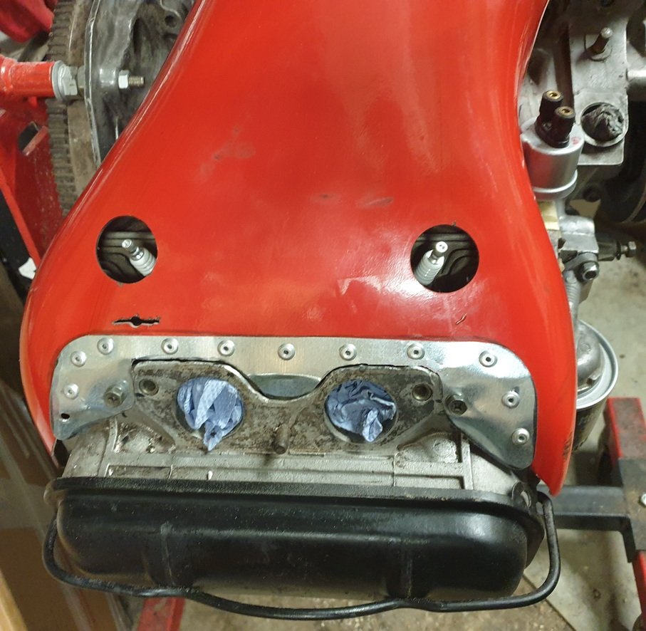

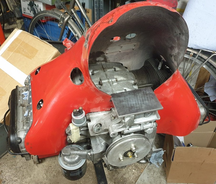

So sieht die Willibaldhaube aktuell aus, hier und da muss noch nachgebessert werden:
Willibald Hutze angepasst Zylinder 3 und 4.jpg (153.3 KiB) 25594 mal betrachtet
Willibald Hutze in der Höhe angepasst mit Willibald Auflage.jpg (195.48 KiB) 25594 mal betrachtet
Willibald Hutze in der Höhe angepasst.jpg (175.15 KiB) 25594 mal betrachtet
und wenns mit den Willibald-Teilen nicht hinhaut hab ich ja noch die Andere...

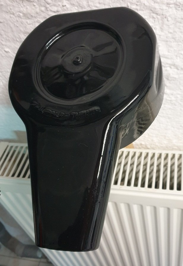

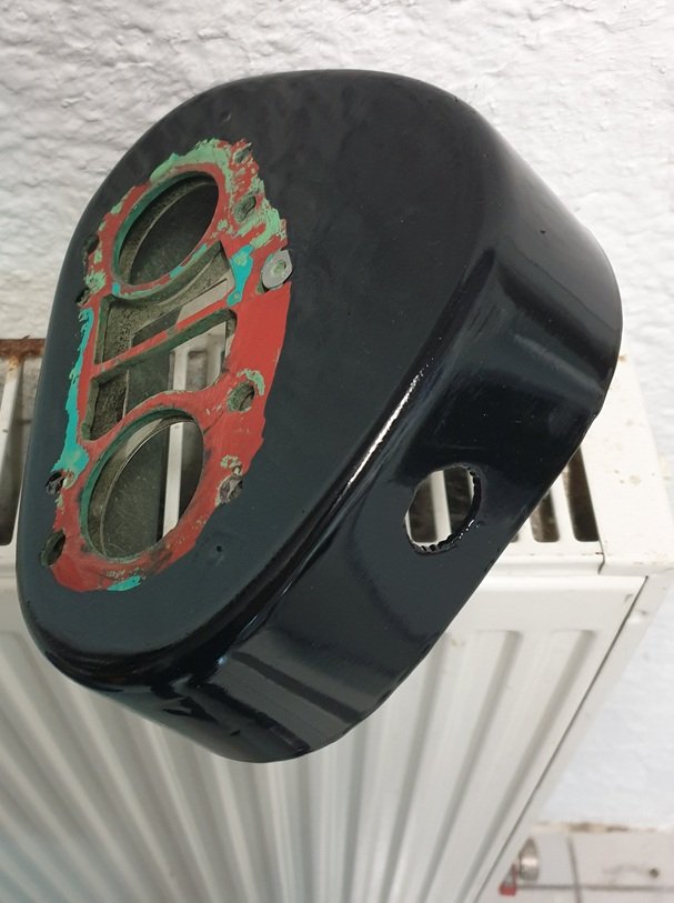

Nachdem der Lima-Ring beim Kumpel zum fräsen usw. ist und ich noch einen Satz gute Willibald Luftfilter ergattern konnte hab ich die gleich mal thermisch repariert (also die über die Jahre verzogenen Stellen der zu fest angezogenen Schrauben wieder mit dem Heißluftfön in die ursprüngliche Stellung gebracht), geschliffen und neu lackiert in schwarz hochglanz, natürlich mit Kunststoffprimer vorher.

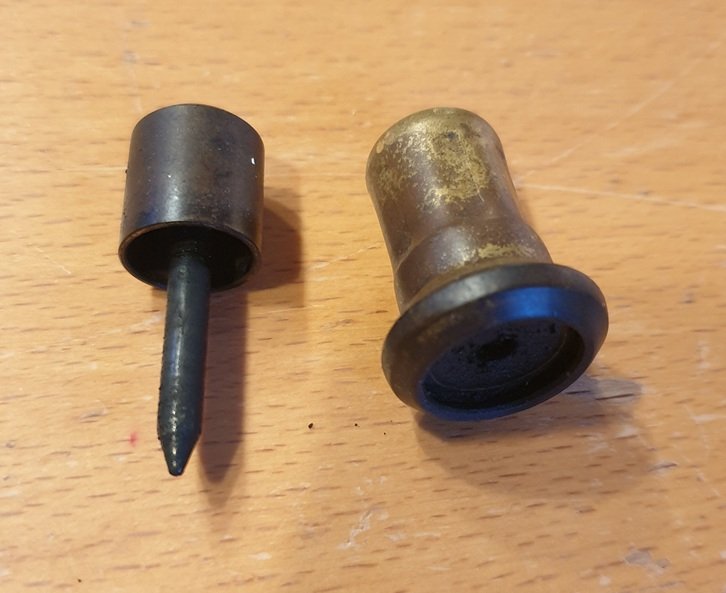

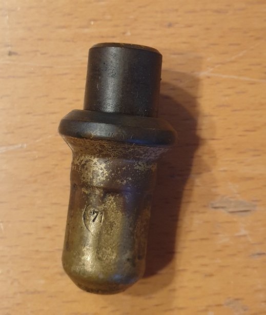

Dann noch das ergatterte alte Riechert-Thermostat, das eher noch nicht viel im Einsatz war wieder schön gangbar gemacht, da muss nur noch ein 90-92 Grad Dehnelement in neu rein und dann kann das auch angebaut werden.
Hab mal den H. Mitre angeschrieben obs das bei Riechert noch gibt, ansonsten bin ich für gute Ideen offen:
Riechert Thermostat 1.jpg (57.48 KiB) 20942 mal betrachtet
Riechert Thermostat 2.jpg (74.49 KiB) 20942 mal betrachtet

Mit den Dehnelementen, das wurde hier mal besprochen:
viewtopic.php?p=251263#p251263
Re: soooooo, da isser...
Verfasst: Sa 13. Dez 2025, 17:36
von Pini1303
Ich hab mir den Tread schon 2x durchgelesen und keine eindeutige Teilenummer für das 90-92 Grad Dehnelement entnehmen können. Für das 105er ja, aber das will ich ja nicht.
Außerdem ist mir das mit nur dem Stift aktuell etwas suspekt, denn das Riechert sieht ja anders aus. Außerdem weiß ich ja keine Maße, also wie weit der Stift rein oder rausgeht.
Meins ist kaputt, also hab ich keine Referenzmaße.
Deshalb meine Frage.
Gefunden hab ich schon einige...
Verfasst: So 14. Dez 2025, 12:43
von Junebug
Ich denke, ein Dehnstoffventil in dem Design und dann auch noch als ~90°zu finden wird eher aussichtslos sein. Ich lasse mich aber gerne eines Besseren belehren. Ansonsten muss man sich das Thermostatgehäuse halt mal genauer ansehen und ausmessen.

äh, nochmal zu dem Dehnelement oben, 71 heißt wenn ich das richtig verstehe es fängt bei 71 Grad an zu öffnen und ist dann so bei 80 Grad voll offen, richtig?
Sowas müsste doch auch gehen, oder?:
https://www.ebay.de/itm/404961655120
fängt dann bei 80 Grad an, ist doch passend oder? 71 Grad ist schon arg früh...

Da ist wohl eher der Jahrgang des Elements:D

Nein Lars, da ist tatsächlich die Öffnungstemperatur eingeschlagen, wollte heute was schreiben, hat leider nicht gereicht, schau hoffentlich morgen in meine Unterlagen. Hab zuletzt glaub das 92 Grad Thermostat gekauft, mit dem Blechgehäuse, und dann das Element raus geschnitten.
Ralph
Verfasst: Mo 15. Dez 2025, 22:28
von Pini1303
So ist auch mein Plan, eins mit 83 Grad kaufen und aus dem restlichen Blechgedöns raustrennen.
Werd morgen mal stöbern was da gut von den Maßen her passt.

Verfasst: Di 16. Dez 2025, 09:14
von Junebug
Kannst ja mal bei bar-tek Thermostat in die Suchleiste eingeben, oder hier mal stöbern
https://detalicars.ru/_upload/wahler/wahler_nkw.pdf
