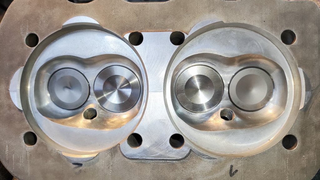

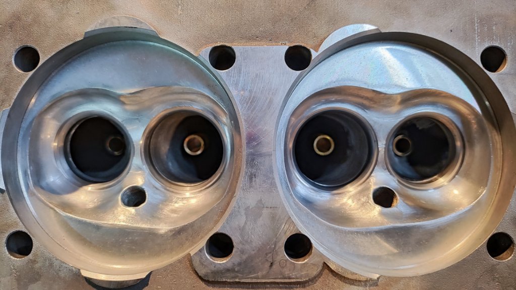

Moin Gemeinde!
Die Köpfe sind mittlerweile von EP zurück und der Motor ist fertig und eingebaut.
EP hat die Ventilsitze / Ventile mit optimierten Winkeln geschnitten, die Brennräume im Bereich Übergang Ventilsitz / Brennraum optimiert und die Brennräume CNC bearbeitet. Ganz zufrieden war ich mit der Bearbeitung der Brennräume nicht, also habe ich das ganze selbst noch ein wenig verfeinert und entstandene Kanten geglättet.
Kolbenrückstand habe ich auf 1,0 mm +/- 0,05 mm eingestellt. Die Brennräume wurden auf 52cm³ geändert, damit die Verdichtung bei 10,3 bleibt.
Ich hatte ja oben schon geschrieben, dass auch eine JN6-Nocke eingezogen ist.
Gefahren bin ich noch nicht, aber was sich auf jeden Fall sagen lässt, ist, dass das Abgasverhalten deutlich besser geworden ist. AFR im Leerlauf ist jetzt um und bei 14, bei ansonsten gleicher Vergasereinstellung. Fahrbetrieb steht, wie gesagt, noch aus, aber das Ergebnis deutet darauf hin, dass die Reduzierung des Kolbenrückstands und damit einhergehend mehr Quetschung eine deutlich bessere Verbrennung gebracht haben. Ich werde weiter berichten!
Re: 2180er Typ 1 Leistungsdiagramm - wo verstecken sich die Pferde?
Verfasst: Mi 22. Apr 2026, 11:50
von Jürgen N.
Sehr gut.
Dann berichte mal mit Zahlen, Daten, Fakten.
Die Brennräume sehen jetzt ja ordentlich aus.
EP macht die Sitzringbearbeitung und auch die Führungen (sehr geringes Radialspiel) sehr gut.
