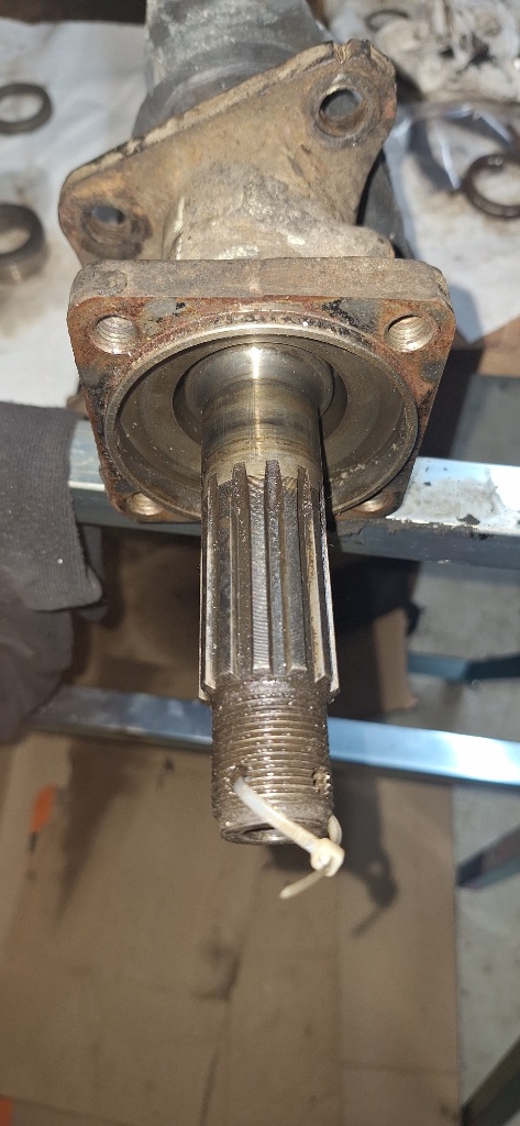

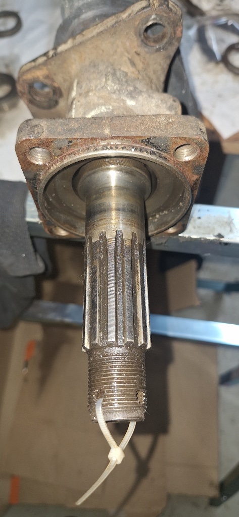

Also die rechte Achswelle hatte ich jetzt mal raus.
Ein Paar kleine Riefen hat die Welle und die Steine
Hab alles gefettet und wieder ein gesetzt.
Das Spiel passt und alles bewegt sich ohne Schleifen.
Wenn ich die Welle aber in Richtung Flosse "hebe" macht es leise "knack". Wie ein Schultergelenk....
Jedes Mal, an der selben Stelle,....
Achsrohr ist noch nicht drauf...
Kann es sein, dass sich das gibt? Oder muss ich alles nochmal raus nehmen und prüfen?
Bin mir 99,5% sicher das alles richtig und sauber zusammengebaut ist.
Danke für eure Tipps und frohe Ostern!
Mika

War da jemand mit der Flex dran??
Bei mir war damals nur etwas Pitting zu sehen

Die Achswellen kann man weiterverwenden, allerdings würde ich sie untereinander tauschen: Da die Verschleißspuren in Drehrichtung sind, kann man re & li wechseln.
Gleitsteine müssen neu!
Hast Du auch nachgemessen?
Das Spiel zwischen Steckachse und Innenseite des Sonnenrads soll zwischen 0,035 und 0,244 mm liegen.
Neue/neuwertige Gleitsteine haben Standardmaß 7,95 mm
Achtung: früher erkannte man VW-Übermaßsteine daran, dass sie Quernuten haben, heutige Aftermarket Artikel haben diese auch in Std.maß

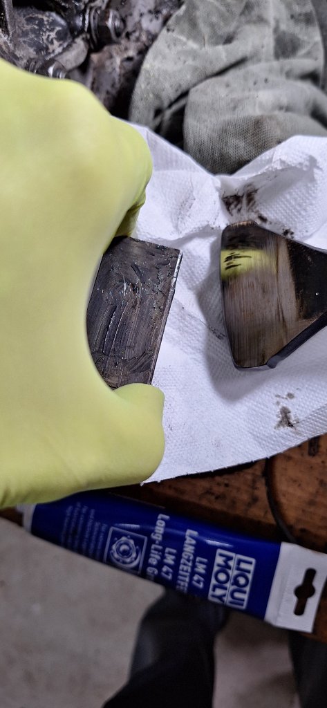

So. Die neuen Gleitsteine sind da.
Ich wollte das Spiel messen und habe auch das Ausgleichskegelrad rausgezogen.
Bei den alten Gleitsteinen bekomme ich das 0,2mm Blatt minimal rein geschoben.... dann stockt alles, auch beim wackeln.
Aber bei den neuen Gleitsteinen bekomme ich die Flosse die dazwischen.
Nichtmal wenn ich ganz schräg mit einer Ecke voran rein schiebe... es passt einfach nicht.
Als hätten die Steine Übermaß obwohl ich vorher extra angerufen habe und welche mit normalmaß wollte.
Spaß macht das gerade keinen...
Was nun? Doch wieder die alten Gleitsteine rein? Oder noch nen Anlauf mit anderen Steinen?

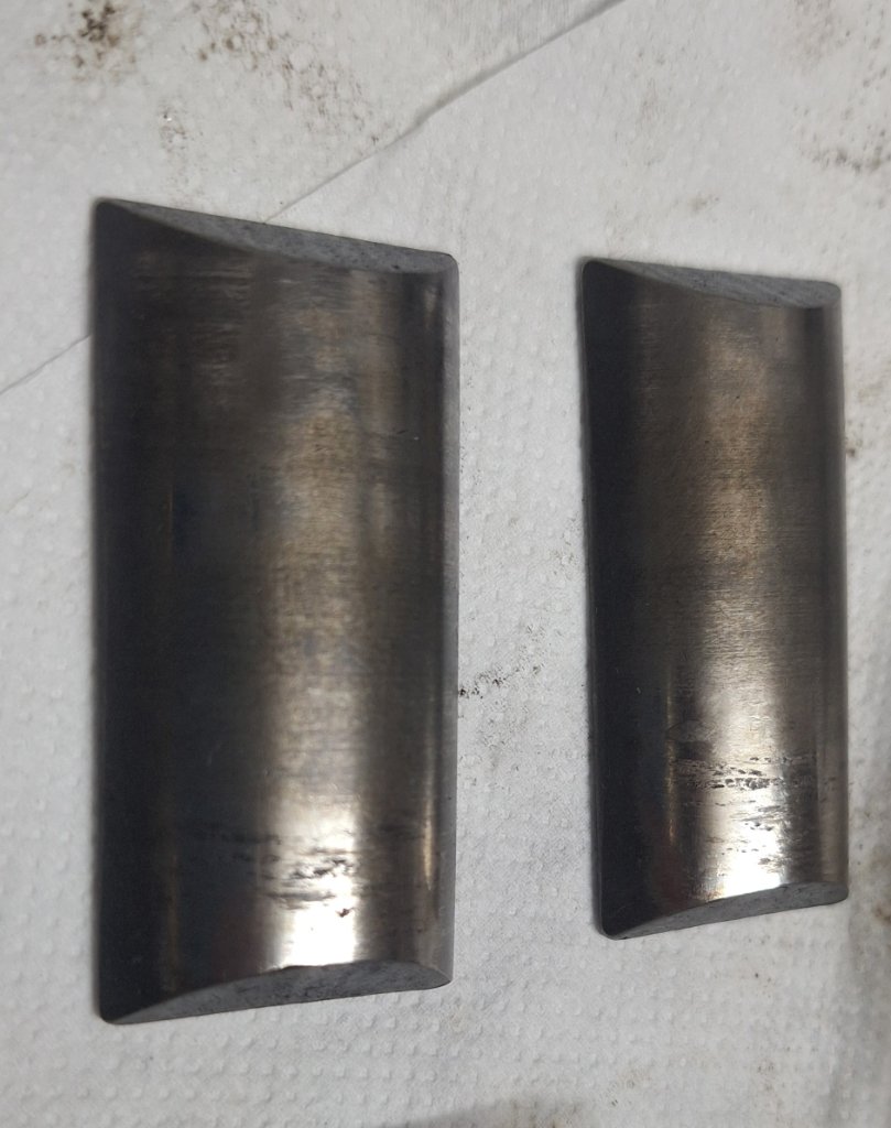

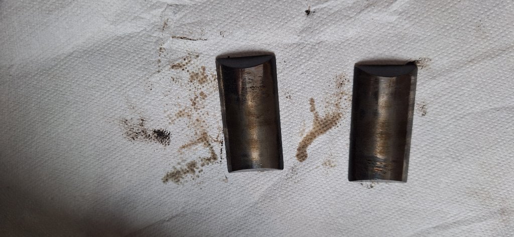

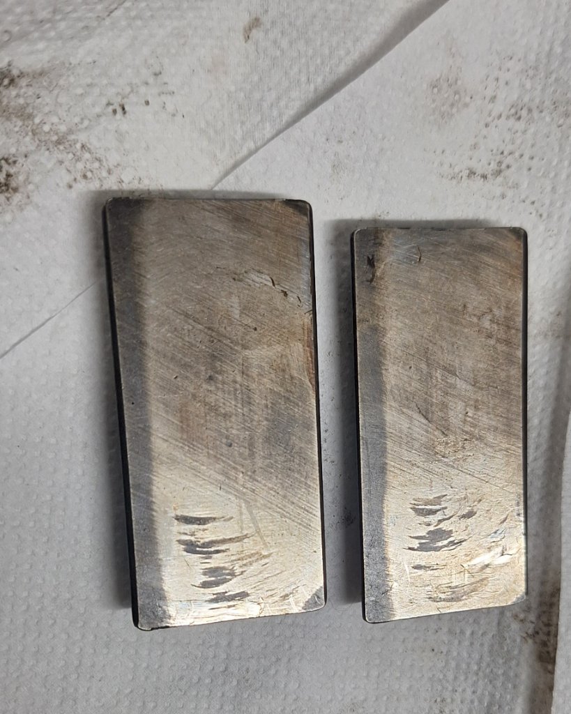

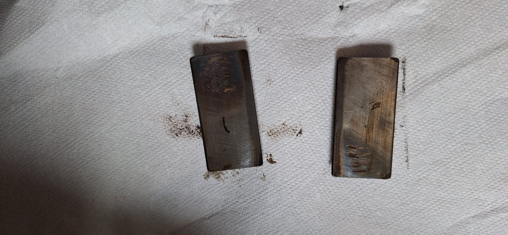

Hier nochmal ein 2 Fotos von den geputzten alten Steinen.
Danke für Antworten
Und noch nen sonnigen Abend.
Mika
Danke für Antworten
Mika
- 20250430_210726.jpg (102.49 KiB) 16926 mal betrachtet
- 20250430_210711.jpg (158.46 KiB) 16926 mal betrachtet

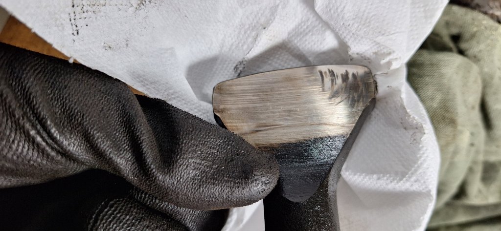

Ich hab eben nochmal 30 min versucht die Teile reinzuschieben..
Mittlerweile auch auf der anderen Seite. Jeweils auch das Kegelrad herausgenommen so dass ich in alle Richtungen drehen und bewegen kann.
Die Dinger gehen nicht rein.
Ein normaler Stein sollte 7,95mm haben. Damit ich da evtl. Messungungenauigkeiten reduziere messe ich beide zusammen.
Bei den alten komme ich auf: 15,9 -> passt genau. Und habe dann mit der Blattlehre maximal 0,2mm Spiel.
Wenn ich die neuen Steine zusammen messe, komme ich auf 15,95mm -> das müsste ja eigentlich passen!
Für den T1 finde ich Steine mit 8,05mm -> das sind vermutlich die mit Übermaß. Das wären in Summe dann 16,1mm
So viel haben die neuen von mir definitiv nicht!
Ich hab es trocken versucht, ich habs mit MoS2-Fett versucht… Die Achse geht einfach nicht rein.
Obwohl sie mathematisch eigentlich passen müsste…
Hat jemand nen Tipp? Mir gehen die Ideen aus…
Danke
Mika

Wo hast Du die denn gekauft?
Bei Repro gibt`s solche und solche - Vielleicht stimmt die Rundung des Rückens nicht.
Am bestens ist eh NOS

Bestellt beim Aircooledshop. Eigentlich sollten sie von Empi sein.. aber sie sind wohl von BBT.
Junebug
- Beiträge: 282
- Käfer: 1302LS Cabrio
- Fahrzeug: Smart Forfour
- Fahrzeug: Dacia Dokker
- Fahrzeug: Suzuki Swift MZ Sport
Re: Hand in Hand in Ostfriesland/Emsland
Wie Lothar schon schreibt, könnte es am Radius liegen. Ist der zu groß wird das Spiel kleiner, aber die findest es beim Messen der Steine selbst nicht.

Was mich „wundert“ ist aber:
Die Achswelle auf der linken Seite kann ich im Rohr vor und zurück bewegen.. das dürfte schon fast 1cm sein….
Bei der rechten Welle ist das nicht so.. dort hat sie die „herausgezogene“ Position.. und lässt sich nicht rein schieben..
Stimmt da was nicht?
Hier mal Fotos vom „reingeschobenen“ und „raugezogenen“ Zustand.
Wie immer wäre ich für Tipps dankbar.
VG
Mika
- Rohr1
- 1000061322.jpeg (261.33 KiB) 15949 mal betrachtet
- Roh2
- 1000061321.jpeg (260.67 KiB) 15949 mal betrachtet
