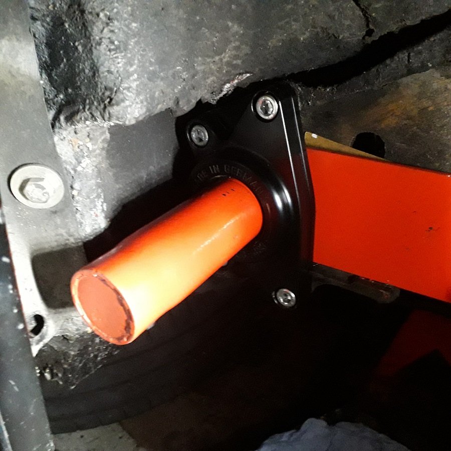

Habe dann wieder alles zusammengebaut und Auto steht scheinbar in der Waage.
Muss aber auch noch ne Runde drehen wenn es soweit ist und sich alles gesetzt hat.
Die Lagerdeckel sind wirklich klasse und sitzen super !!!

wollte mich zum Abschluss der Arbeit nochmal melden. Da ich vor einigen Wochen eine größere OP der Schulter hatte, darf ich die nächsten Monate den rechten Arm nicht bzw. nur wenig belasten. Deshalb und aufgrund meiner Bedenken, ob ich den Austausch der äußeren Gummis selbst schaffen kann, habe ich die Arbeit nun in einer Werkstatt ausführen lassen. Hat prima geklappt, allerdings sind nun Gummis in HD-Ausführung drin, für die Arbeit wurden mir 2 Stunden in Rechnung gestellt. Das finde ich sehr fair und ich habe das gute Gefühl, dass alles passt.
Aktuell quietscht die Hinterachse bei tiefen Bodenwellen noch, aber ich denke/hoffe, das wird sich geben.

Re: Drehstabgummis montieren
Erstmal gute Genesung und das du bald wieder voll einsetzbar sein wirst.
Du wirst nicht labge Freude daran haben wenn du nur die äußeren hast wechseln lassen.
Du hast die Bilder der lager gesehen die ich ausgebaut habe ?
Nun geht die Energie in hohem Maaß in die neuen Lager.
Halbe Arbeit ist leider auch nur halber langfristiger Erfolg.
Einige Jahre Ruhe? Schön wär's... nein, das passiert nicht. Es geht jetzt erst los.Guenther-Nbg hat geschrieben: ↑Do 6. Feb 2025, 21:59 Danke für die Wünsche. Normalerweise sind schlampige Reparaturen nichts für mich. Da der Aufwand für die inneren Gummis aber erheblich größer ist, gehe ich in diesem Fall das Risiko ein und hoffe, dass ich einige Jahre Ruhe habe. Im schlimmsten Fall habe ich halt 200,- in den Sand gesetzt.
Ein neues äußeres HD Lager ist wesentlich stabiler als das zermatschte und kleinradierte innere Lager.
Du hast zwar jetzt wieder eine halbwegs korrekte Federung, Zentrierung und Radführung... aber das äußere Lager verschiebt das Schwert nun nach innen. Dort wird das Schwert am Lagerkörper zur Anlage kommen und reiben. Es kann/wird Knarr/Quietschgeräusche geben und das Schwert wird zusätzliche Korrosion rund um den Drehstab aufbauen.
Ich habe mehrere Schwerter gesehen, deren Stabaufnahme rundum abgerostet war. Und dann ist erst recht was hinüber.
Wenn ich oben lese, dass da was reibt, geht der Spaß erst los.
