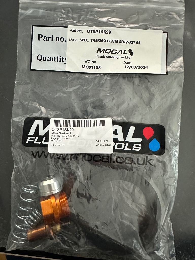

Das “100Grad” Set ist gestern angekommen…
