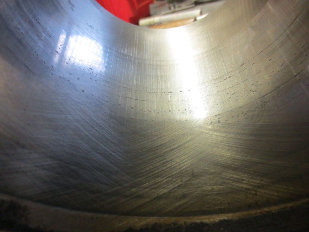

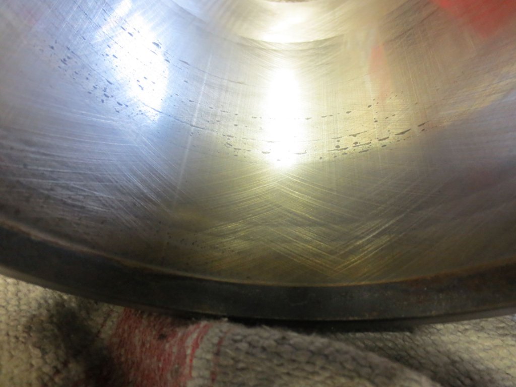

Bei der letzten Motorzerlegung entdeckte ich derbe Rostnarben an den unteren Zylinderlaufflächen, die waren Schrott, ich kann mir nicht erklären weshalb, reagiert der AA Guß empfindlicher auf Wasser im Öl?
Das Ausmaß der Narben war übrigens erst mit Lupe wirklich zu erkennen, kann aber auch an meinen nachlassenden Augen liegen :character-oldtimer:

Das mit den Rostnaben an AA-Zylindern kann ich voll bestätigen, habe sowas vorher bei andern Zylindern
nie gesehen. Musste mein Auto oft nur kurz bewegen ohne eine vernünftige Betriebstemperatur zu erreichen.
Das das nicht gut für den Motor ist war mir klar aber das es solche Außmaße annimmt hätte ich nicht geglaubt.
Mfg Micha

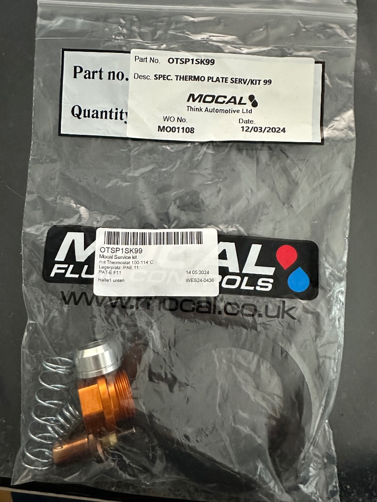

Das “100Grad” Set ist gestern angekommen…

Wenn schon die Zylinderlaufbahnen so heftig aussehen, sollte man sich Sorgen machen um die weichen Laufflächen der Lager.
:character-oldtimer: Ich habe ja schon mehrfach gesagt: Zu geringe Öltemperaturen haben schon mehr Motoren gekillt als Überhitzungen.

VeeDee hat geschrieben: ↑Do 30. Jan 2025, 18:14 Wenn schon die Zylinderlaufbahnen so heftig aussehen, sollte man sich Sorgen machen um die weichen Laufflächen der Lager.

Wenn ich die Lage der Oberflächenschäden ansehe, deckt sich die Position und Form mit den Kolbenringen.
Kolbenringe können an der Zylinderfläche festrosten und Stücke beim Start herausreissen und auch kurze Kolbenformen zum Kipper anregen... hab das an Motoren im Bereich der feuchten Nordsee/Atlantik feststellen können, sogar an Nikasil Buchsen.
Es braucht nicht eine Murks Legierung am Zylinder verwendet worden sein, es können auch die Kolbenringe sein, die zu hoch legiert sind.
Die Bilder oben zeigen jedenfalls erheblichen Verschleiß der Zylinder im Kontakt mit den Ringen. Soooo zerkratzt sollte kein Graugusszylinder nach kurzer Laufzeit aussehen. Ich würde also sagen: da stimmt auch was mit den Ringen nicht. Material, Maß, Form, Legierung?

Red1600i hat geschrieben: ↑Fr 31. Jan 2025, 17:20 Wenn ich die Lage der Oberflächenschäden ansehe, deckt sich die Position und Form mit den Kolbenringen.
Seh ich auch so, dort sammeln sich dann Tropfen die über einen längeren Zeitraum wirken und Rost verursachen.
Hier liegt glaub ein Verständnis Problem vor, zu hoch legiert, wie?
Legierungsmetalle haben die Aufgabe verschiedenste Eigenschaften des Stahls auszuprägen.
Allesamt machen den Stahl höherwertiger und/oder weniger rostanfällig, gegen Rost hilft z.B 12%Chrom beim V2a, oder 18%Chrom beim V4A.
Durch die Kombination verschiedener weiterer Legierungsmetalle wie Vanadium, Nickel, Molybdän usw. in unterschiedlichsten %Zahlen können verschiedenste Eigenschaften eingestellt werden
Alle Kolbenringe sind sicher höherlegiert als die Gußlaufbahn, was sie rostmäßig unempfindlicher macht.
Normaler Lamellengraphit Grauguß für Zylinder hat eigentlich kaum Legierungsbestandteile aber einen hohen Anteil von Kohlenstoff, deshalb Grauguß.
Die alten Zylinder bestehen aus relativ reinem, frisch aus Erz gekochtem Eisen/Guß.
Die neuen Zylinder (oder überhaupt alle Eisenmetalle heutzutage) werden zu einem immer höheren %Satz von Schrott-Beimischungen verunreinigt.
Beispiel sind plötzliche Rostblasen mitten auf Hauben oder Türen. Da ist kein Lackierfehler oder Falz vorhanden, der Rost Herd liegt im Blech selber.
Weiß nicht ob Verschleiß die passende Wortwahl ist, es scheint sich um eher unüblichen Rost zu handeln der sich im Stand infolge von Wasser gebildet hat, und dann beim Starten die Kratzer vrursacht.
Ich hab leider kein Bild, aber bei mir waren die Rostnarben nicht so tropfenförmig punktuell, sondern eher Wolkenförmig/großflächig als dunklere Stellen/Schatten sichtbar. Mittels Lupe war dann die deutliche Tiefe der kleinen Narben zu sehen. Da verliert man sicher Kompression.
