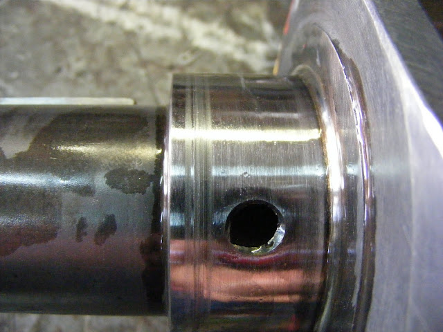

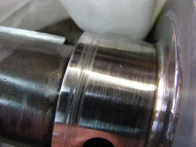

so .... leute ich habe mir gerade hingesetzt , da ich in meiner werkstatt zusammengeklapt bin ..... zu warm ....
also so viel zu UDO BECKER qualitÄt
und
die welle ist zwar gewuchtet, aber dafür sind die lager im arsch ... SO IST DAS ALLES SCHEIßE !!!! ich habe es ihm geasgt, er meinte da muste mit 320 schmiergel und wd40 drübwer .... habe ich gemacht .... aber ich weiß nicht ungutes gefühl habe ich .......
update kommt .

Was hat er dazu gesagt???? Du sollst das per hand schmiergeln ???? Fahr zu ihm hin und setz ihm nen Haufen aufn Tisch!!! Das ist eine unbegreifliche Frechheit!!!!!
Die Welle muss geschliffen werden.... Er kann dir am besten gleich ne neue bezahlen
Beiträge: 16930
Re: .....typ1 2,5 Litter Neuaufbau.....
So eine Welle schleift ja keiner...deswegen hat er ja ne NEUE gekauft!?!?!?!

tja und was sagt uns das.......
erst sollte es 120 kosten, dann 180 und bezahlen musste ich 230 euro !!!!!!! der sieht mich nie wieder !!!!!!!!!!!!!!!nie mehr ... gestorben !!!!!!!!!!!!!!!!!
ich habe s versucht so gut wie möglich zu beheben ...... wenn ich da lagerschaden bekomme, überlege ichecht, das klagetechnisch zu klären ......................

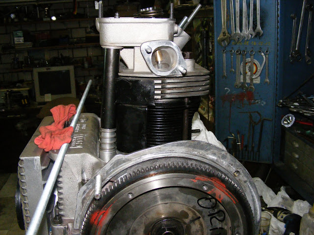

so dann noch neue bilder
da ist zu sehen wo was weggemacht worden ist
da auch ... wobei das abgedrehte fk nockenwellen rad schon geil ist .... da fehlen im durchmesser 4,5 mm
dann die ÜBERLANGEN zylinder .... ich habe 18,8 mm weggenommen ............ das bedeutet einen kolbenrückstand IM ZYLINDER von 0,8mm und zum brennraum hin xx mm was weiß ich es geht halt ....
rein rechnerrisch komme ich dann auf 10:1 oder so was bei 65-68ccm brennraum VOLUMEN
so und das idt der stand der dinge heute abend .....eine hälfte steht
also morgen gehe ich wieder rann
Beiträge: 16930
Ich komm auf 9,5:1...was für meinen Geschmack viiiiiiiiiiiel zu weing ist für einen Motor der Absolute Maximalleistung haben soll...

satansbraten hat geschrieben:...... wenn ich da lagerschaden bekomme, überlege ichecht, das klagetechnisch zu klären ......................
Entweder machst du das sofort oder gar nicht - nach Monaten oder Jahren hast du da ganz schlechte Karten.
...und ganz ehrlich - ich hätte die Welle an deiner Stelle auch nicht nachgeschmirgelt sondern den Mangel reklamiert.
Wenn ich eine Leistung in Auftrag gebe erwarte ich 100% - ich zahle ja auch für 100%...und du ja sogar für fast 200%
Ich fasse aus Prinzip zum Nachbessern nichts selber an was ich 100% gezahlt habe.....wenn es schlecht läuft spiele ich dem Schlechtleister nur in die Hände weil er so aus der Gewährleistung/Haftung kommt.
ich bin zwar nicht der Motorenspezi - aber ich würde die Welle wie Lars es schon gesagt hat nicht einbauen. Opfer lieber ein paar Wochen bis du eine nicht vermurkste verbauen kannst.
Gute Besserung für die Sommergrippe und Nerven.

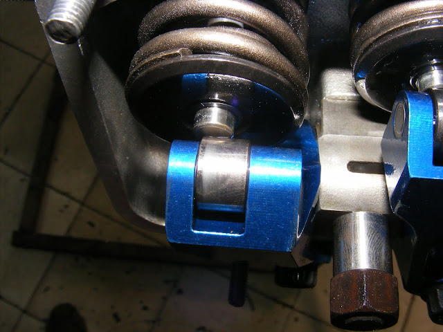

so dann geht es mal weiter.... die kipphebel, pauter 1:40 ppassen nicht. muss wohl an dem größerem lochabstand liegen
und auch die andere seite
und so weit bin ich heute gekommen ......... danke unendlicher anbpassarbeit und kreislaufproblemen...
für morgen sollte aber dann der gute endlich seine ersten geräusche machen ..... 8-)
