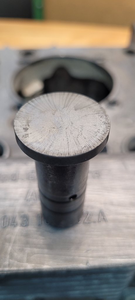

So sehen Sie aus:

Alter, was ist denn mit denen geschehen....

Bugbear hat geschrieben: ↑Mi 13. Dez 2023, 23:16 So sehen Sie aus:
Servus!
Hast du auch ein Foto von der Nockenwelle ?
Wie schauen denn die Nocken aus ?
Robert

Eine Nahaufnahme kann ich heute Abend zeigen. Die Nocken sehen sehr gut aus.

Die haben aber mit Kondenswasser gekämpft, oder?
Re: Wann ist ein Stößel wirklich verschlissen?
Verfasst: Do 14. Dez 2023, 11:26
von Bugbear
Ich weiß nicht, hab 20 Jahre nicht innen rein geschaut.
