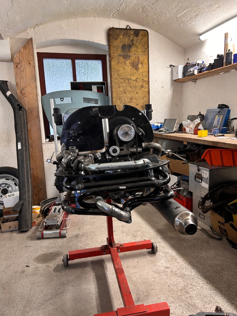

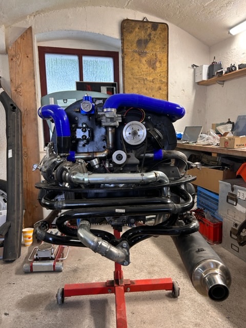

Hier ist auch kein Stillstand !
Man steht wieder auf eigenen Füßen

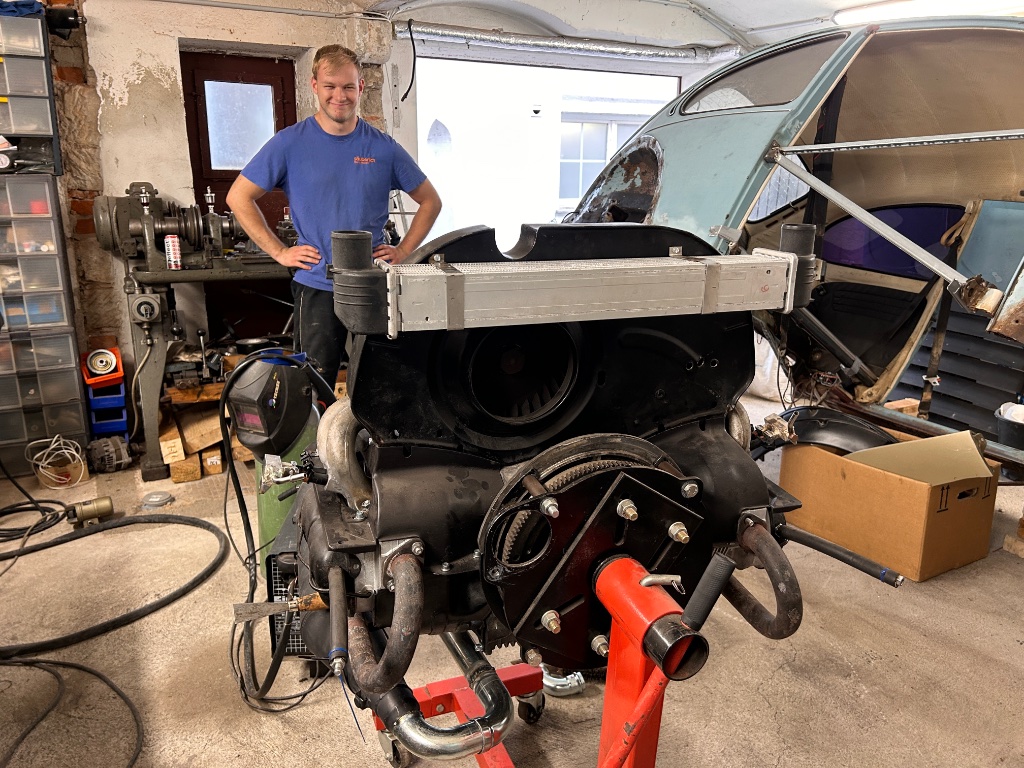

Und der Challenger geht auch voran
Wie weit darf der Sensor vom Triggerrad weg sein?
Grüße Bert
Grüße Bert

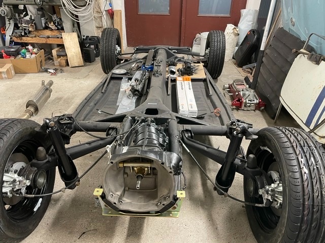

Weiß jemand wie das bei der Kerscherbremse mit der Handbremse ist? Ist die rein mechanisch oder stellt die sich hydraulisch mit nach?
Eine Seite zieht garnicht, ist aber noch ohne Bremsflüssigkeit.

Je nach ECU kann 1mm schon zuviel sein....5/10tel sind nen guter Wert!

Nenne es mal Hydranisch oder Mechaulisch, steht also in Abhängigkeit.....wird erst so richtig funktioneren wenn Bremsflüssigkeit drin ist, die Anlage mal auf Druck war und der Kolben mal auf Druck am Bremsbelag war.

Wichtig ist noch, daß der Hebel an der Bremszange ganz zurück an den Anschlag geht, sonst funktioniert die Selbstnachstellung / Grundeinstellung nicht. Nach dem Entlüften 2 - 3 mal die Bremse treten, bis Druck da ist, danach dann die Seile spielfrei einstellen.
