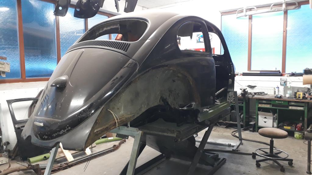

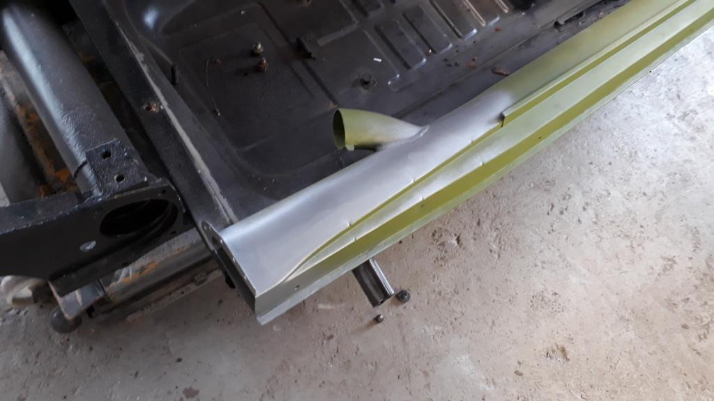

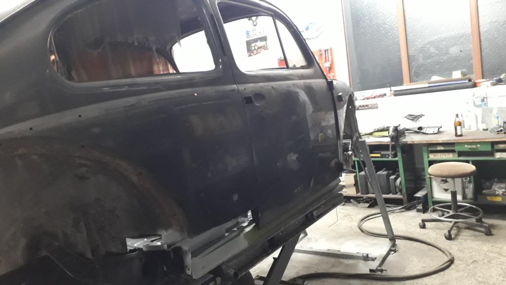

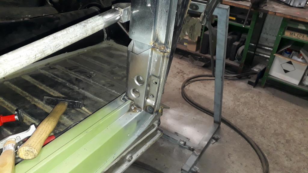

Jetzt geht es ans Schweller einschweißen. Die zu verschweißenden Stellen werden blank geschliffen und dort, wo Bleche überlappen, mit Zinklamellenspray lackiert. Dann werden Schweller und hinterer Querträger an allen Anschraubpunkten mit der Bodengruppe locker verschraubt. So, dass man die Teile noch verschieben kann. Anschließend wird die Bodengruppe ans Häuschen gehoben und exakt ausgerichtet. Viele Anhaltspunkte zum Ausrichten hab ich nicht mehr, der Napoleonhut und die beiden Aufnahmen in den hinteren Radhäusern müssen dafür ausreichen. Schweller und Querträger sind ja noch nicht fest verschraubt, somit kann man die Teile noch fein ausrichten. Ich hab die Verschraubungen zum Verschweißen auch gar nicht fest angezogen, der Spalt zwischen Bodengruppe und Häuschen hat gleichmäßig und sauber ausgeschaut. Dann vorne und hinten den Schweller an einigen Punkten angepunktet, um dann die Tür anprobieren zu können. Das ist auch nicht ganz einfach, denn das untere Stück A-Säule mit den unteren Anschraubpunkten der Tür ist ja auch ausgetrennt. Deshalb musste erst der Schweller angeheftet werden und dann konnte erst die Tür angeschraubt werden, sonst wäre alles zu instabil geworden. Natürlich hat die Tür nicht auf Anhieb gepasst. Der Schweller war einen Tick zu hoch vorne, deshalb hat die Tür beim Schließen am Schweller gestriffen. Gut, dass der Schweller nur angeheftet war. Also ein paar Punkte vorne zum Radhaus wieder aufgetrennt und etwas tiefer wieder verschweißt. Jetzt passt die Tür und schließt auch sauber.
Mehr war den Samstag nicht drin, nächstes Wochenende wird der Schweller dann komplett verschweißt und dann kann das untere Stück S-Säule auch eingesetzt werden.

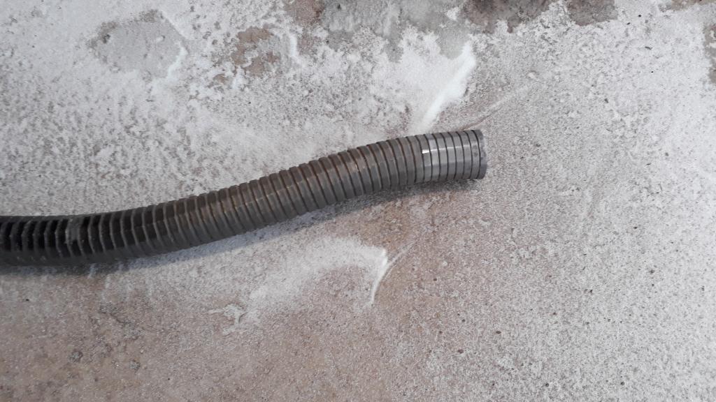

Was man natürlich auf keinen Fall vergessen sollte, ist dieses Heizungsrohr in die A-Säule einzusetzen, bevor man den Schweller anschweißt. Nachher wird es schwer, das noch rein zu bekommen. Nachdem es unten ganz schön rostig war, hab ich es zum sandstraheln herausgenommen.

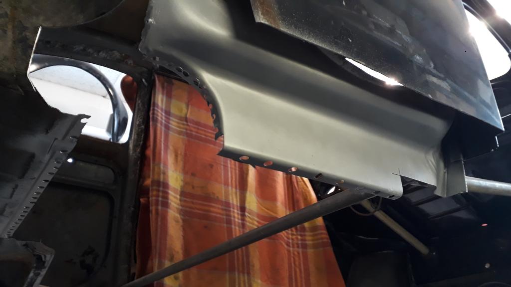

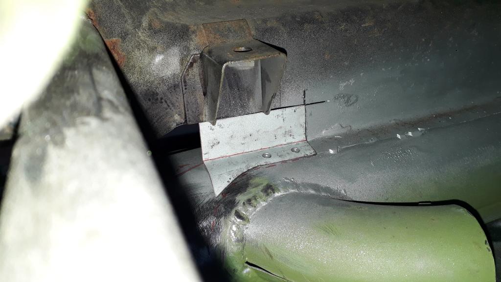

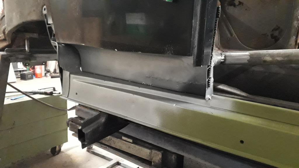

Am Wochenende ging wieder etwas voran. Der Schweller konnte weitgehend eingeschweißt werden.
Das untere Stück A-Säule hab ich mit Hilfe der Tür ausgerichtet und angeheftet.
Nachdem die Tür nochmal zum Überprüfen reingehängt wurde und alles gepasst hat, kann die A-Säule jetzt endgültig verschweißt werden.
Bevor die A-Säule geschlossen werden kann, muss noch die Versteifung innen verschweißt werden. Da kommt man nachher nicht mehr hin.
Da diese Stelle auch nachher fast unmöglich zu lackieren ist, wird so gut es geht mit Zinklamellenspray rauslackiert und auch das Blech, das hier noch eingesetzt wird, wird von der Rückseite mit Zinkspray bekandelt. Hier darf nachher nicht mit Hohlraumschutz gespart werden...

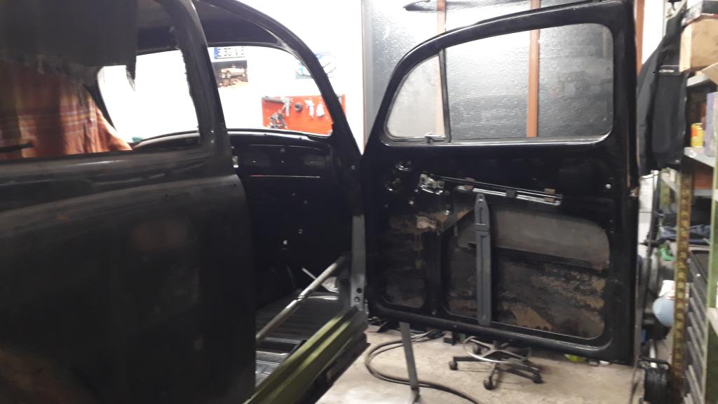

Und die A-Säule ist wieder komplett.
Tür wieder dran -
... und passt :up:
Ich bin erst mal happy, die Tür fällt sauber ins Schloss und die Spalte rundum sind auch super.

Deine Umsetzung sieht doch gut aus. Bleibt ja nur noch die andere Seite. Aber die schaffst du auch noch.

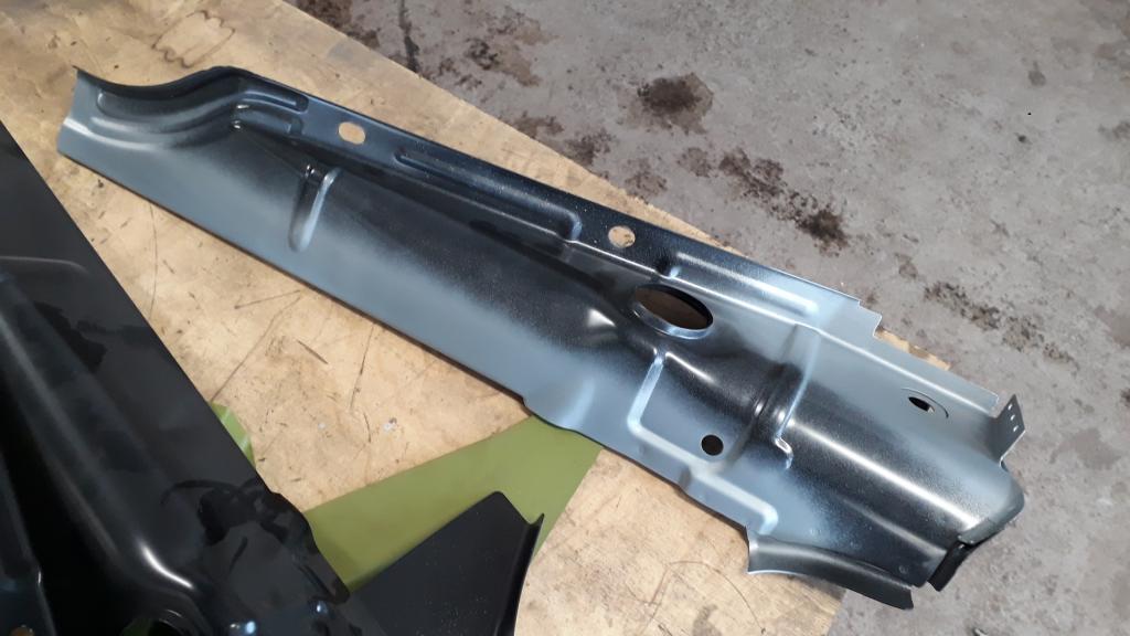

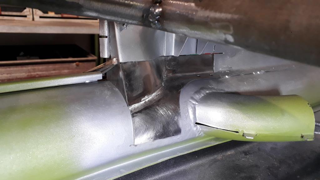

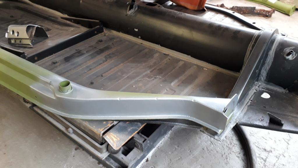

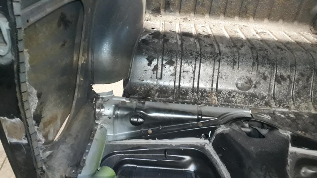

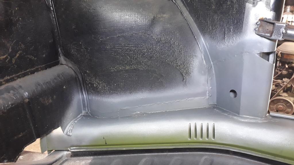

Weiter gehts mit der B-Säule. Die hatte ja bisher auch keine Verbindung mehr zum Schweller. Das Blech, das hier fehlt, hat eine relativ komplexe Form, daher stelle ich es aus mehreren Einzelteilen her. Vom alten Blech war nicht mehr wirklich was vorhanden, an dem man sich orientieren kann, wie das auszusehen hat, zum Glück ist der Bereich auf der Fahrerseite noch recht gut, da kann ich Maß nehmen.
Überhaupt hab ich Glück, denn mein Häuschen ist bisher kaum verpfuscht. Es ist sicher ziemlich rostig und manches ist nur noch in Fragmenten vorhanden, aber dreimal drüber gepfuscht ist auf jeden Fall schlimmer, weil man da dann gar nicht mehr sieht, wie der Blechaufbau original mal gewesen ist. Das ist kein Problem für jemenden, der schon mehrere Käfer gemacht hat, aber für mich ist das der erste Käfer. Einzig gepfuschte Stellen sind der Schweller links, da hat man mal auf die ganze Länge ein Pfuscher-Blech dran getackert und die Stirnwand hat auf der linken Seite einen Flicken drin. Der Rest scheint tatsächlich noch unberührt zu sein.
Reparaturblech Teil 1
Teil 2
Teil 3 - und schon mal zusammengeschweißt
und Teil 4

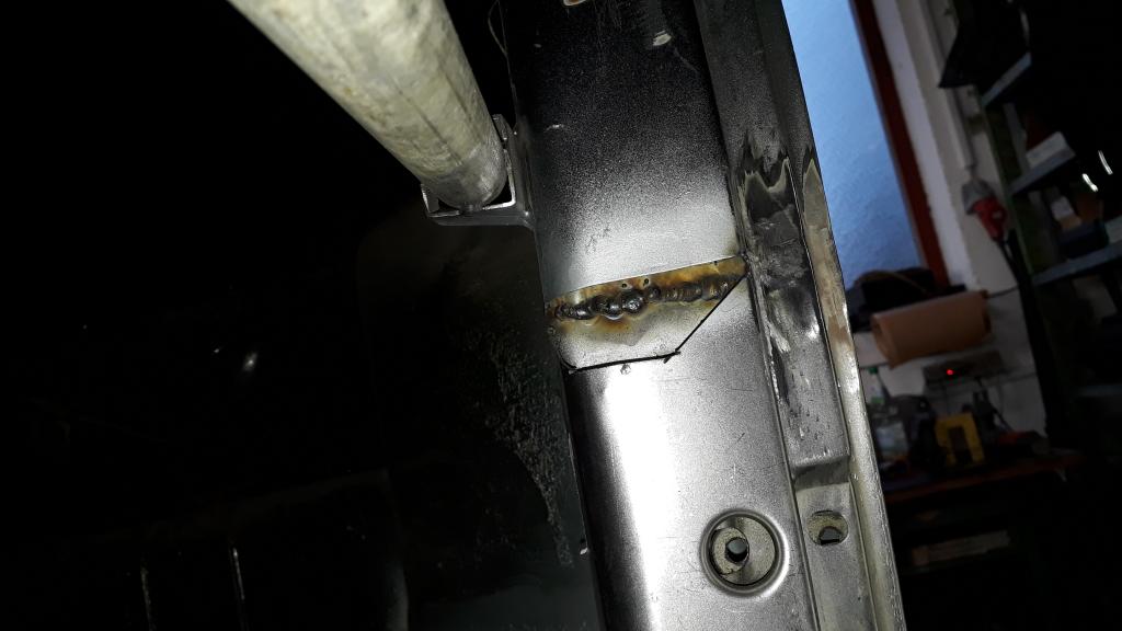

Dann das Blech wieder rausgenommen und verschliffen
Hier ist das Blech schon eingeschweißt und mit Zinkfarbe versehen. Ich muss es aber noch sauberer verschleifen. Da hat die Zeit heute nicht mehr gereicht.
