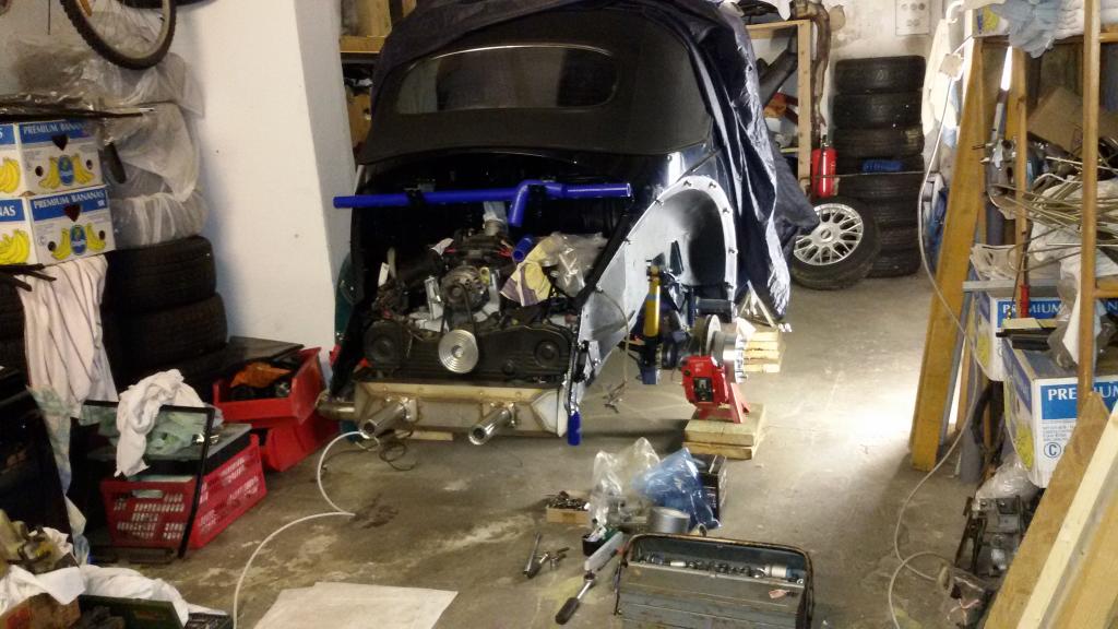

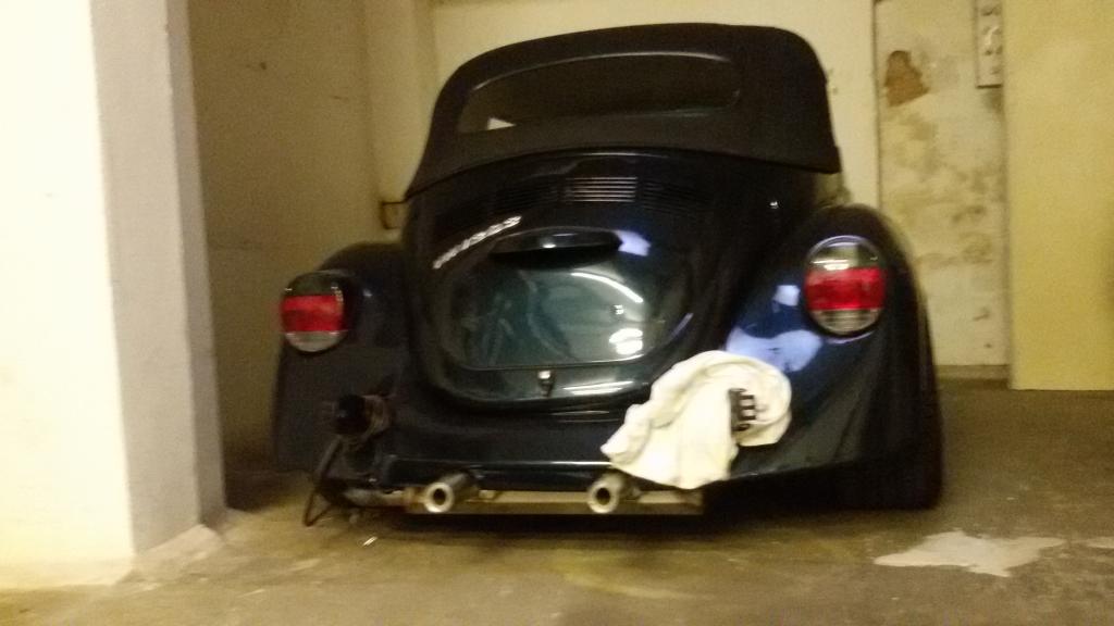

Hallo, ich habe den Auspuff schon seit einiger Zeit verbaut auch wenn ich ihn noch nicht live gehört habe.
Ich bin sicher kein absoluter Laie aber ohne Hebebühne, allein und in max 15 min war der Auspuff montiert! Absolut passgenau und der Hinweis das die Cupstrebe, 944 Stabi etc. passt stimmte natürlich! Der Kat hat 2 Anschlüsse für die Lambdasonden (wenn es ein 2,5 ist) und hängt nur am Motor!
Was will man mehr.....hatte ich LMB aber schon direkt geschrieben.....
Wenn man Typ 4 gewohnt ist muss, trotz der angeblichen Passgenauigkeit, doch einiges nachgearbeitet werden, Ich hatte schon mind. 5 nahmhafte Hersteller drunter....dann macht es Spaß so einen Auspuff zu montieren!
Gruß, Guido
