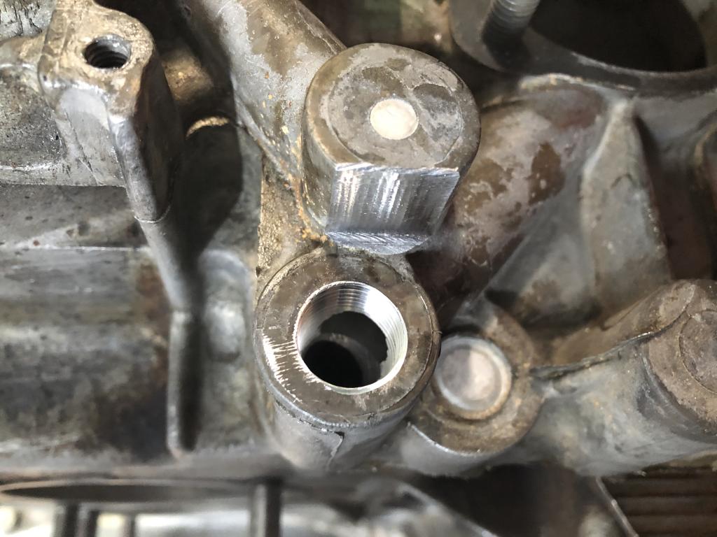

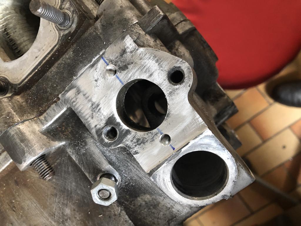

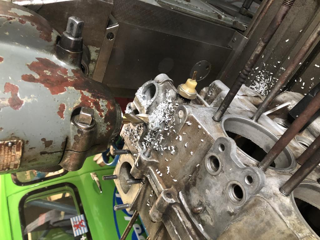

Heute mal etwas angefangen,
Gehäuse für Full Flow vorbereitet ,
Die Auflagefläche der Benzinpumpe vergrössert und zwei zusätzliche Bohrungen um die Kompressorhalterung zu befestigen.
Und die Köpfe sind auch sauber
Als nächstes wird das zweite Hauptlager modifiziert und die Ventilsitze ausgebaut.

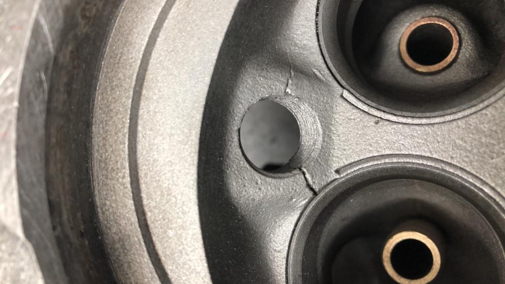

von samotorsport
Die Sitze müssen raus um die ganzen Risse zu schweissen . Davon gibt es jede Menge .

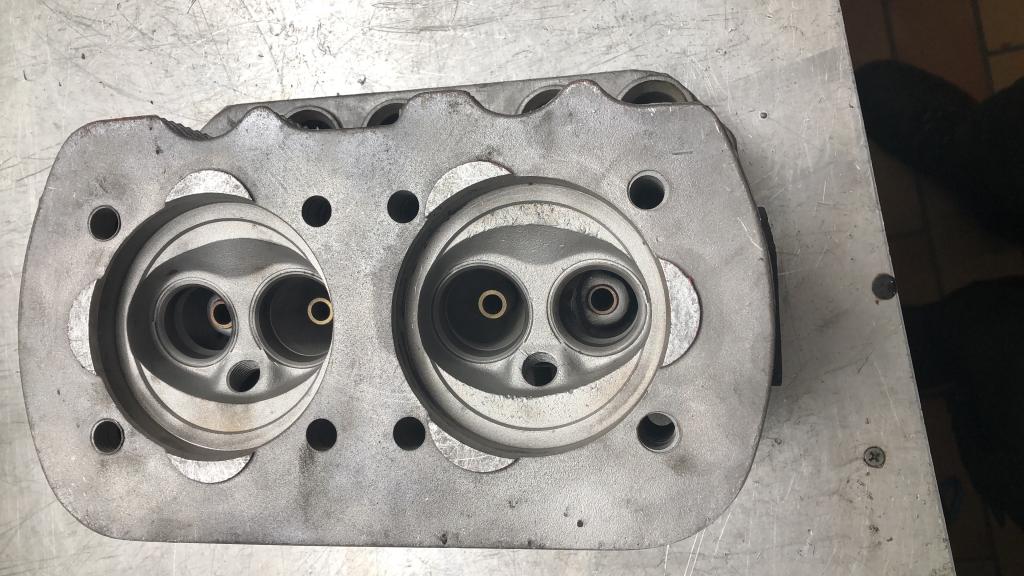

So ich hab auch weiter gemacht
Alle Ventilsitze sin raus , sobald ich wieder Gas bekomme fange ich an die Köpfe zu schweissen.
