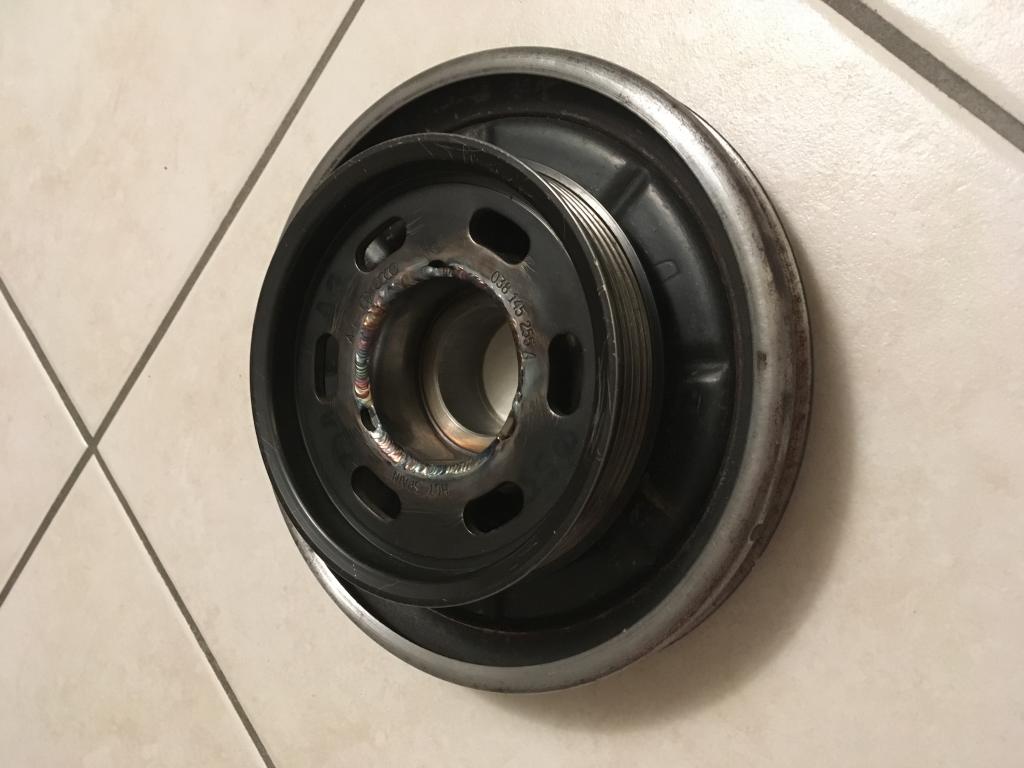

Salut an Alle
Auf dem 30PS Vom Freund habe ich diese riemescheibe gebaut
Modere auf Alt gescweist uner 50mm rohr
Gruss de France
Alain
Gruss de France
Alain

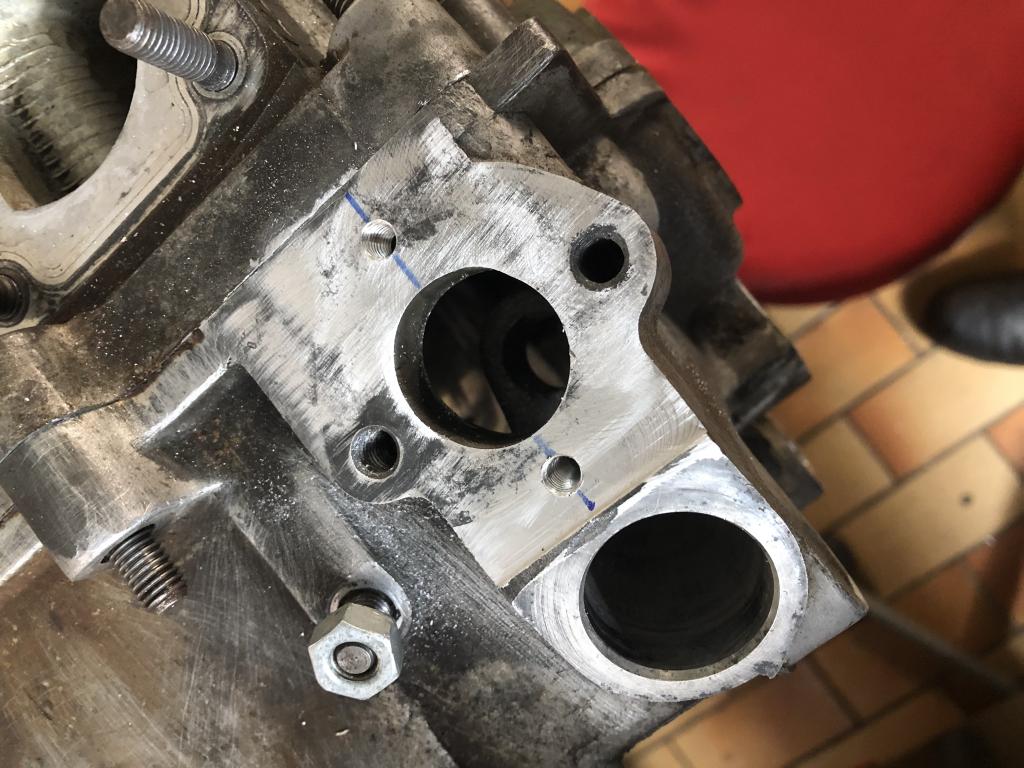

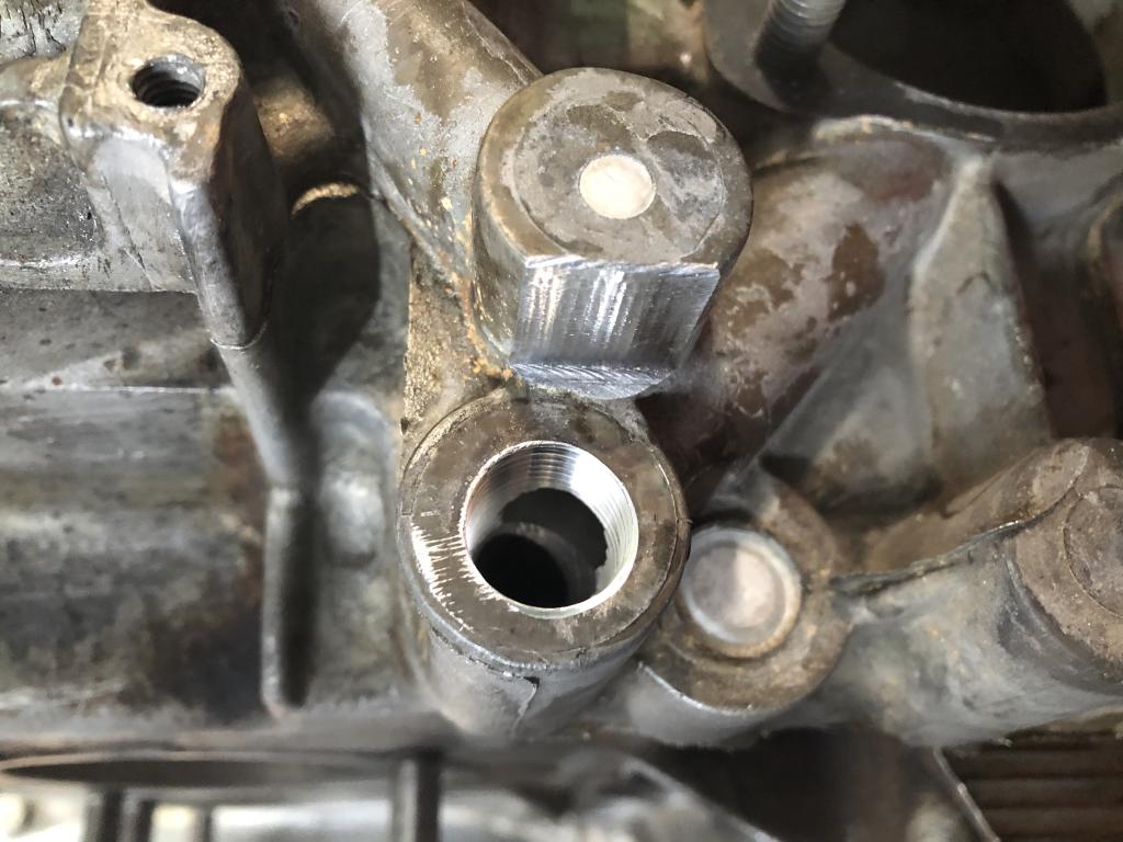

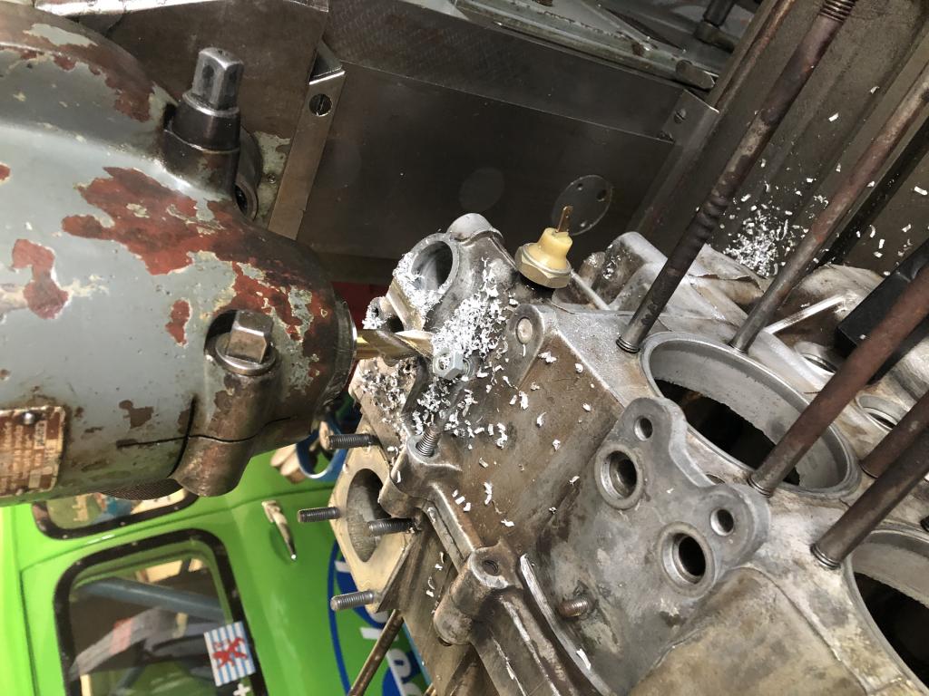

Heute mal etwas angefangen,
Gehäuse für Full Flow vorbereitet ,
Die Auflagefläche der Benzinpumpe vergrössert und zwei zusätzliche Bohrungen um die Kompressorhalterung zu befestigen.
Und die Köpfe sind auch sauber
Als nächstes wird das zweite Hauptlager modifiziert und die Ventilsitze ausgebaut.

gutes beispiel alain
genau so meinte ich das.

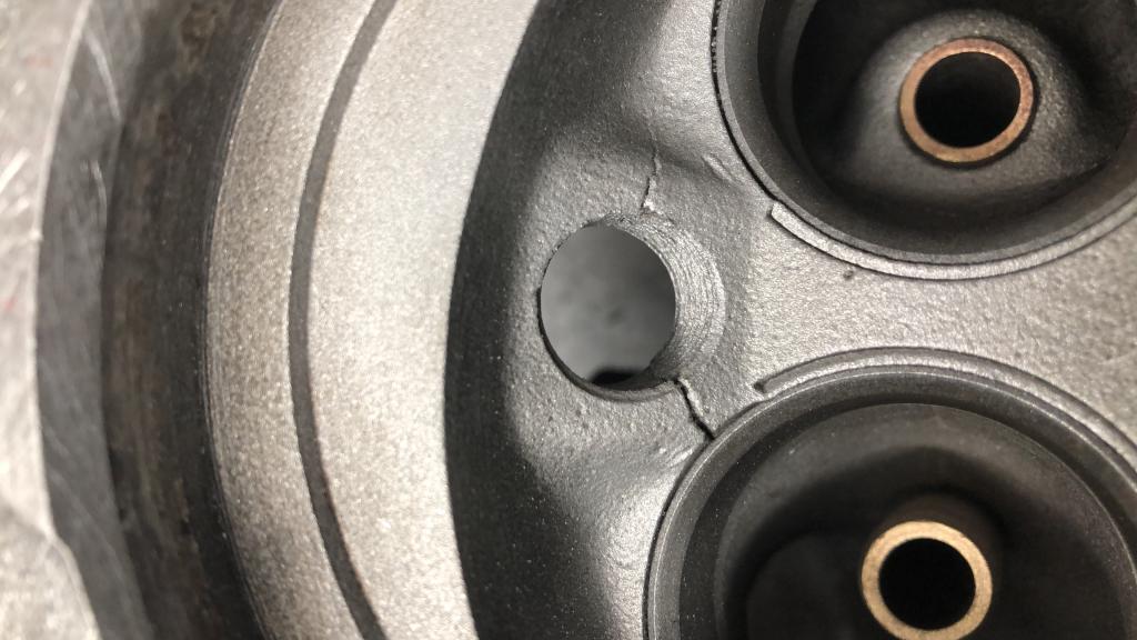

wieso musst du die ventilsitze ausbauen???

Die Sitze müssen raus um die ganzen Risse zu schweissen . Davon gibt es jede Menge .

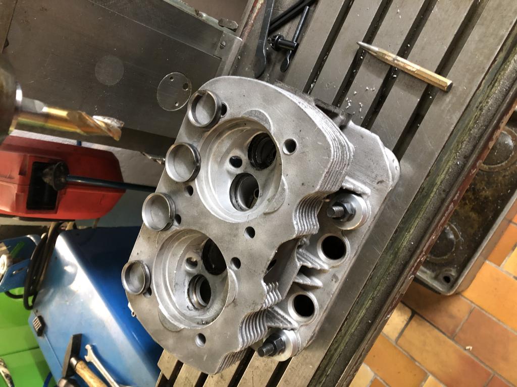

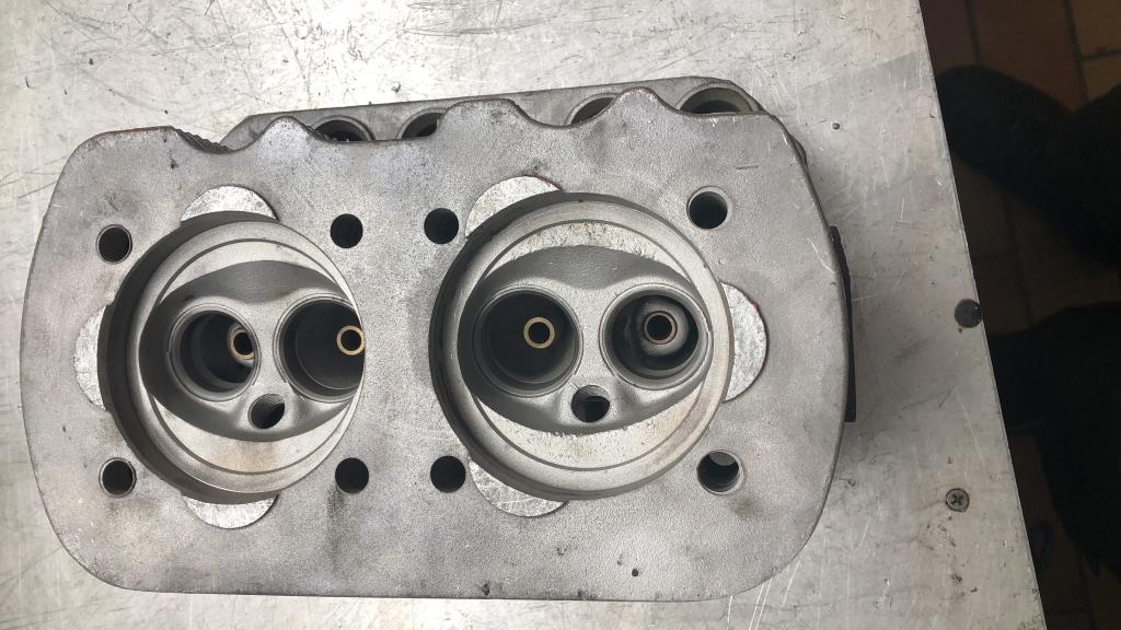

So ich hab auch weiter gemacht
Alle Ventilsitze sin raus , sobald ich wieder Gas bekomme fange ich an die Köpfe zu schweissen.
Ob das was wird
Ob das was wird
