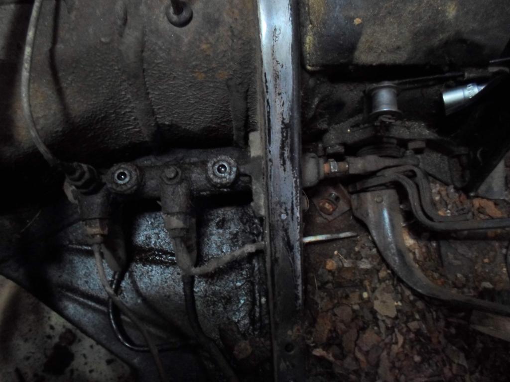

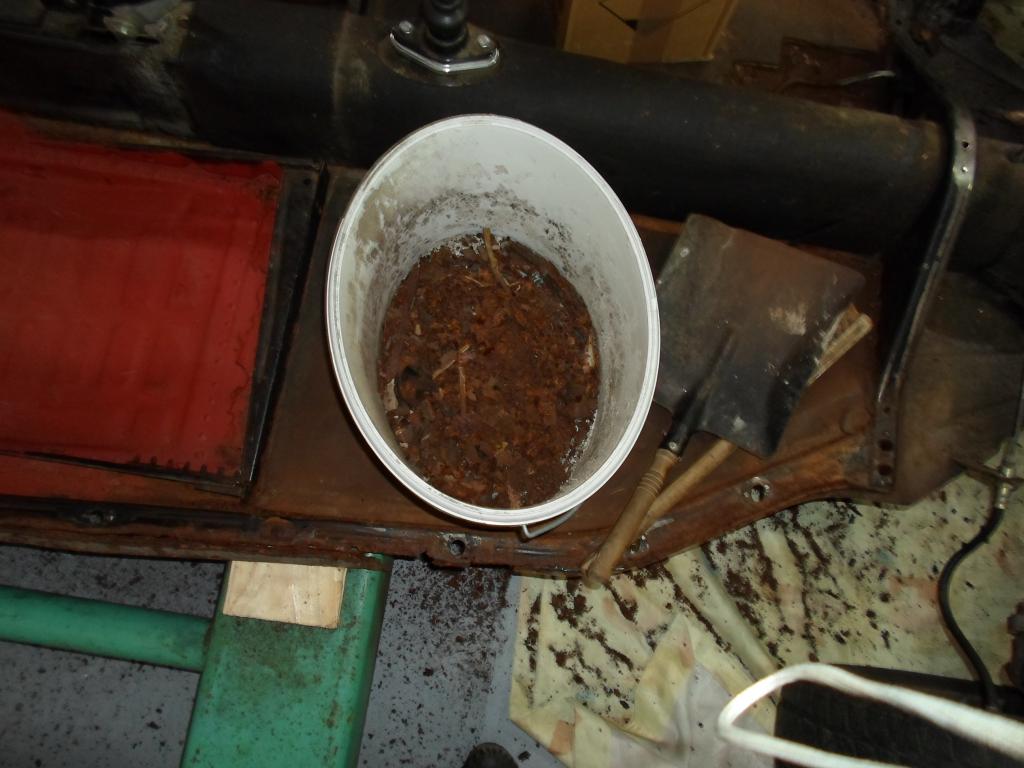

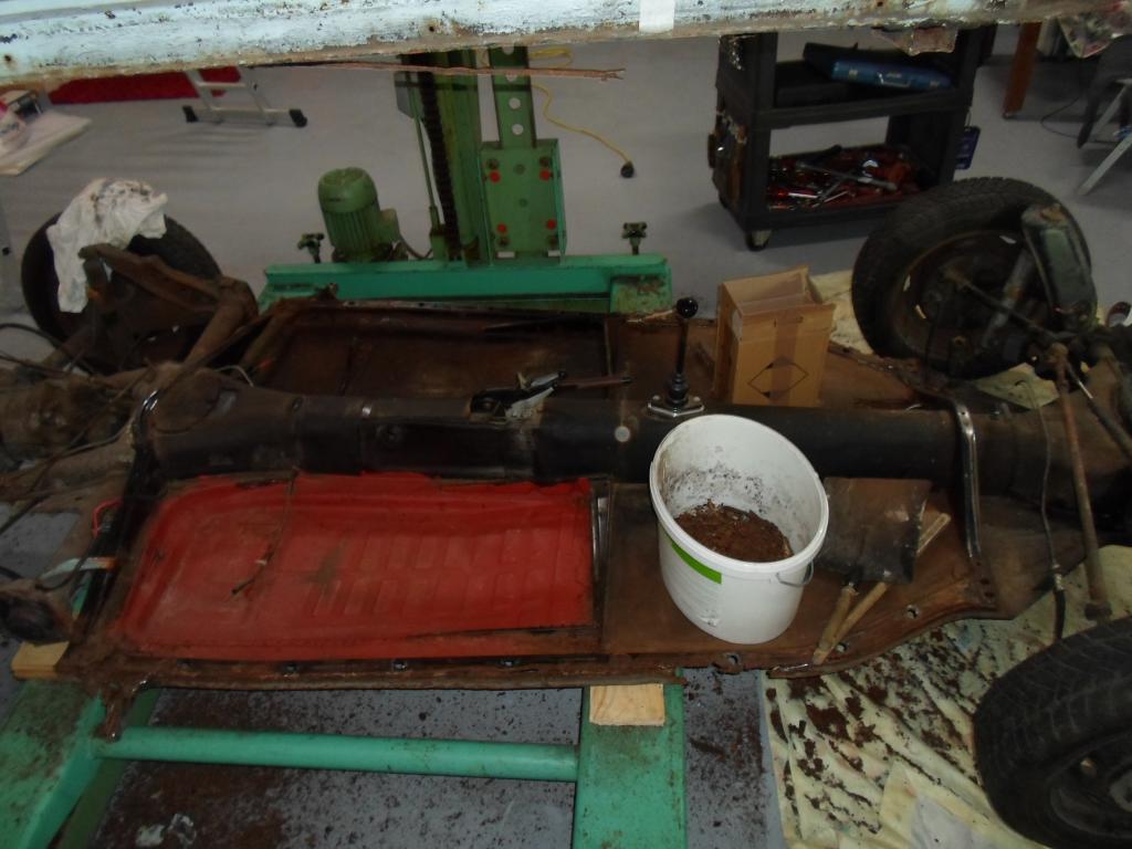

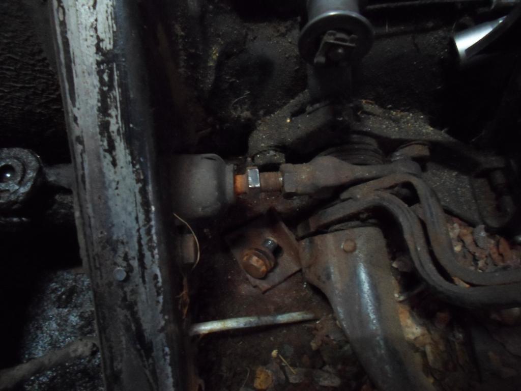

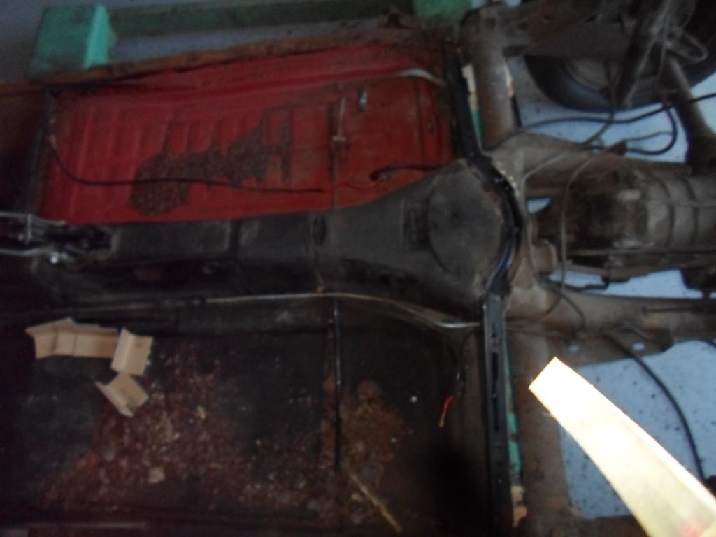

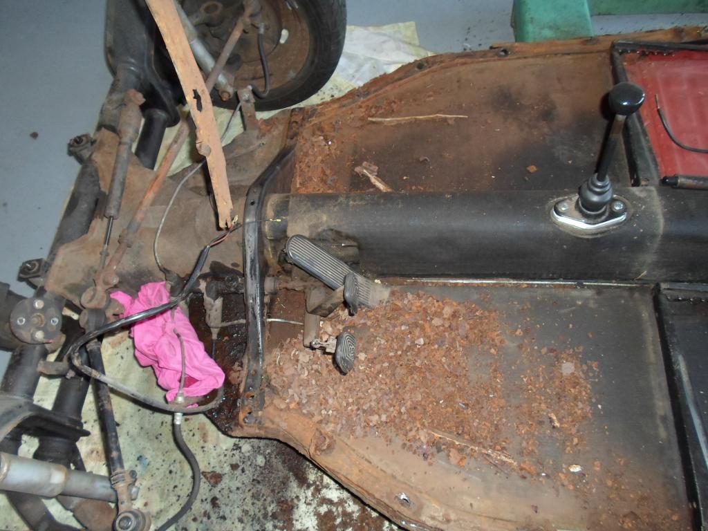

Es haben auch mal die vielen Besucher Hand angelegt.
Die BG sieht garnicht mal so schlecht aus, zwei vernünftige Bodenhälften muss auf jeden,
Häuschen.......
Gut das ich alle Originalen Seitenteile und Kofferraumboden habe.
Erstmal alles sauber und blank machen.....
DANN kommt die Entscheidung und die genauere Vorgehensweise.

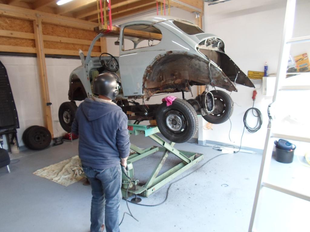

Das die Risikogruppe bei dir solch faxen macht
Re: Die Diva! Jetzt geht es los..... Fertich in 45xxx Tagen.
Mit kompletter und hochwertiger PSA ist da kein Risiko. Es war außerdem noch VOR dem Ernstfall
Die Bodengruppe sieht wirklich besser aus, als gedacht. Die Karosse obenrum ist auch nicht so schlecht..... verglichen mit dem Gartenkäfer

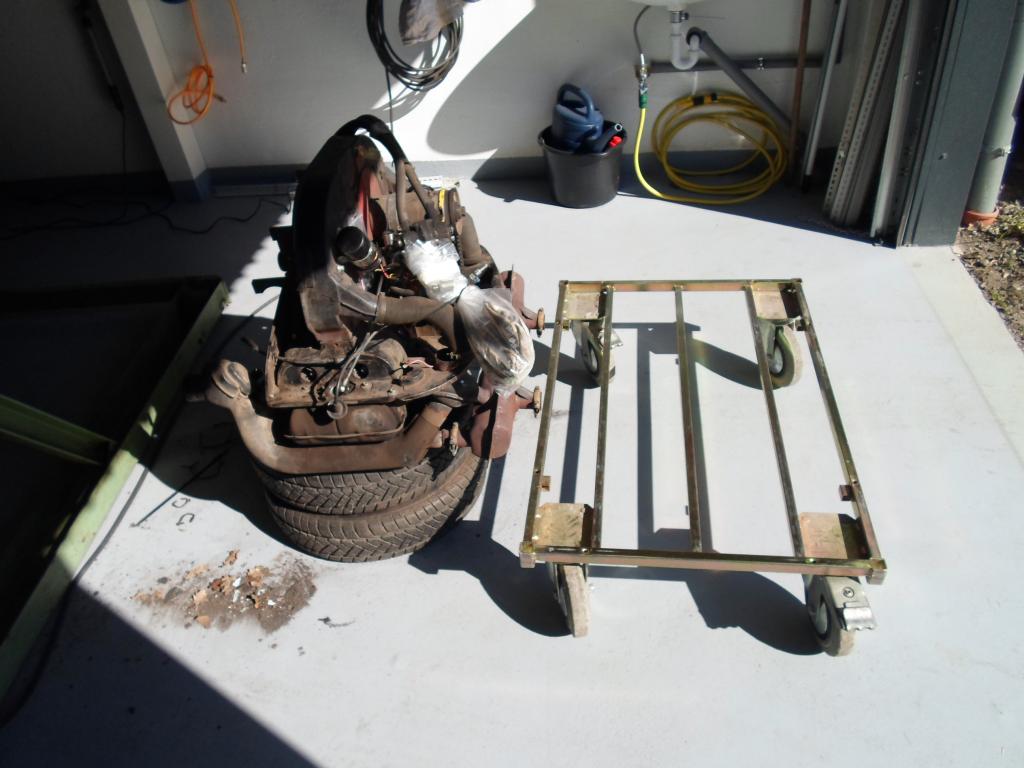

Aber zurück zum Thema. Die Bodenplatte ist nicht so schlecht. Zwei Bodenhälften und den Deckel unter dem Napoleonhut, damit dürfte die Platte wieder benutzbar sein. Die Vorderachse wird noch ausgebaut, alles sauber gemacht und dann erfolgt die genaue Kontrolle. Kemal hat eine Bodenplatte mit Brief, aber die Fahrgestellnummer macht einen etwas komischen Eindruck. Das ist die Aussage vom Lars.
Also wird am Häuschen erst einmal Dichtmasse, Klebstoff vom Teppich und sonstiger Rotz da entfernt, wo auch neue Teile rein müssen. Der Boden muss vorher fertig sein, damit wir etwas haben, wo Heizkanäle und sonstige Teile mit angepasst werden können.
So die Grobplanung.

Tipps welche Bodenplatten gute Qualität haben und wo sie zu bekommen sind, werden noch gebraucht. Ebenso Heizkanäle. Die sind beidseitig nur noch Blätterteig
