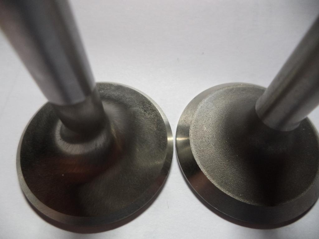

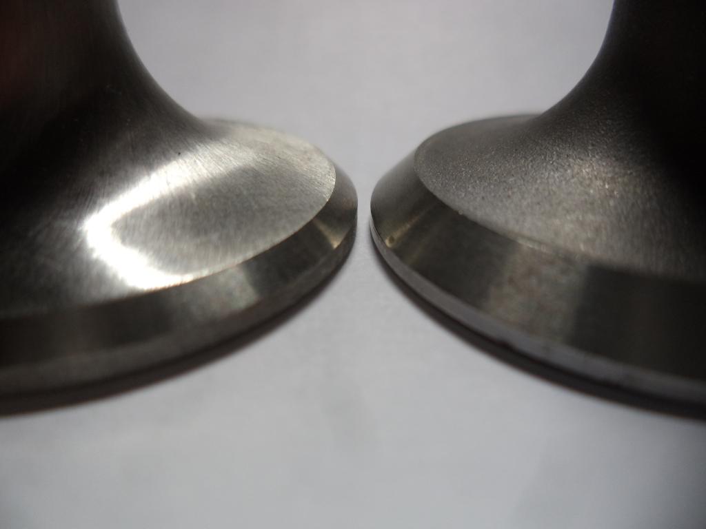

Ein letztes Mal zu den Ventilen. Die von Hoffmann gelieferten Manley sind 32mm.
Dazu den direkten Vergleich zwischen Standardware und Manley. Die CB Ventile mit der Einzelrille am Schaft sehen den Manley`s von der Bearbeitung sehr ähnlich, aber wenn man schon die Ventile nicht wegwirft, sollte man es mit den mitgelieferten Keilen auf jeden Fall tun.
Hier im unteren Bild iseht an den Unterschied,der meiner Meinung nach, sich deutlich im Durchfluss bemerkbar macht. Da sind Manley Ventile ohne Bearbeitung einfach besser.
Wenn dann noch der Sitz so trägt wie bei der folgenden Aufnahme, dann hat man das Maximum erreicht. Aber ohne die Nacharbeiten am Teller bringt das alles nichts.
