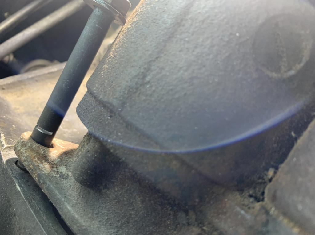

Re: Motor springt nicht mehr an
So...!
Kleines Update:
Hab’s geschafft
Alles Rütteln, Ziehen, Drücken hat leider nix geholfen, die Schraube war einfach zu sehr verkantet.
Ich habe dann meine letzte Chance darin gesehen, das hintere linke Rad zu demontieren, um mit Platz zu verschaffen und die Schraube mit einem Dremel durch zu flexen.
Hat wunderbar geklappt und nun konnte ich den Anlasser (fast) komplett montieren. Ich bekomme die Mutter im Motorraum alleine einfach nicht auf die Schraube. Hab’s mit festhalten der Schraube mit einem Schraubenzieher versucht aber da ist einfach so wenig Platz, dass zwei Arme von mir nicht hinter den Gebläsekasten passen. Nehme mir am Wochenende einfach einen Kumpel dazu, der die Schraube dann am Anlasser festhält.
Vielen Dank nochmal an alle die geholfen haben
Kleines Update:
Hab’s geschafft
Ich mache immer einen Magnet hinter die Schraube (am Anlasser). Dann kann sie nicht abhauen und ich kann die Mutter im Motorraum in aller Ruhe aufschrauben.
Spielzeugbus
- Beiträge: 482
- Käfer: 70er 1302
- Käfer: 72er 1302LS Cabrio
Von hinten durchdrücken wird schwierig, da du nirgends gegenhalten kannst. Alternativ würde ich versuchen, mit irgendwas hinter dem Schraubenkopf anzusetzen und gegen den Anlasser zu hebeln.

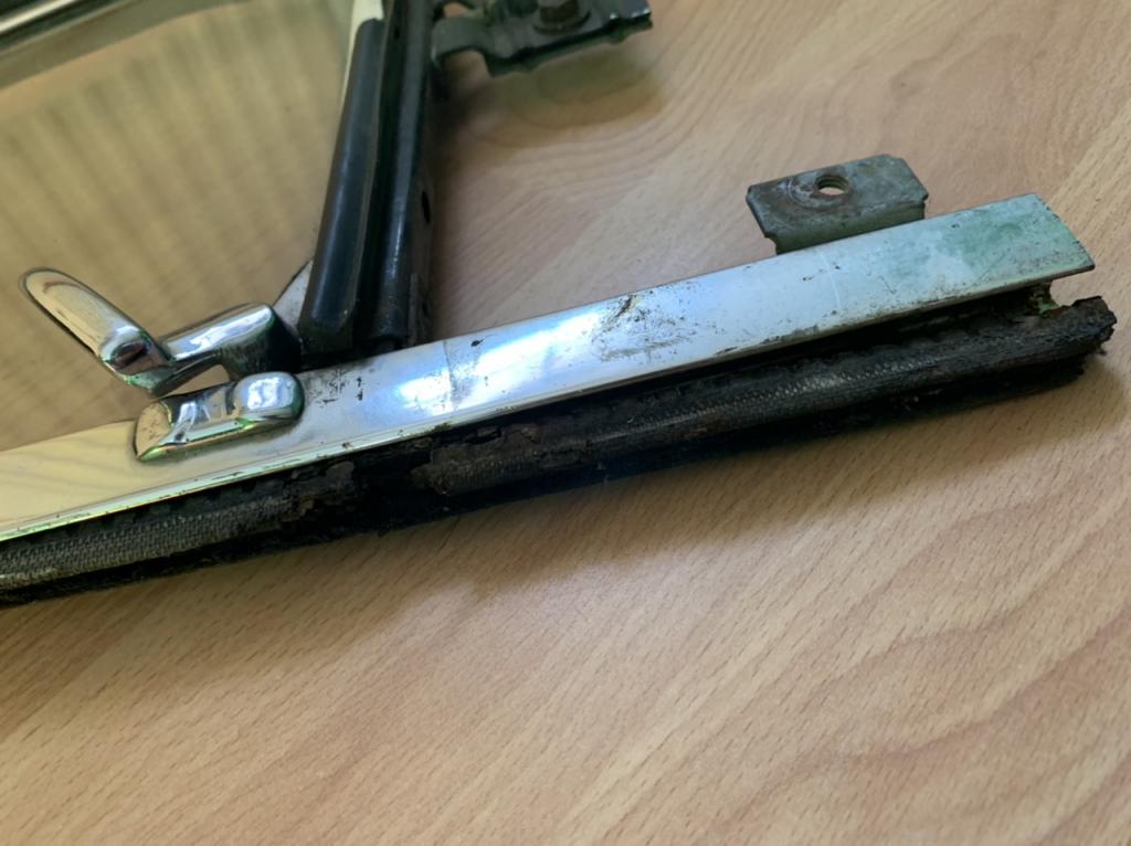

Hallo zusammen
Es geht vorwärts, der Anlasser orgelt wieder recht gut, jedoch will der Motor noch nicht anspringen. Zündfunken ist aber wohl vorhanden. Muss ich einfach nochmal etwas suchen und tüfteln, woran es liegen könnte....
Ganz kurz eine Frage zu einem anderen Thema:
Hat jemand diesen Filz Einsatz für die Führungsschiene des Drehfensters, oder weiß jemand wo man dieses Teil noch finden kann? Ich habe gebrauchte Fenster gekauft, jedoch ist die Führung hier leider nicht mehr wirklich gut.
Moin, moin,
ich hab meine hierher: https://www.baltic-kaefer.de/product_in ... 5a5c287ba2
Liebe Grüße
Klaus
Liebe Grüße
Klaus
Vielen Dank Klaus
Habe sofort zwei Stück bestellt
