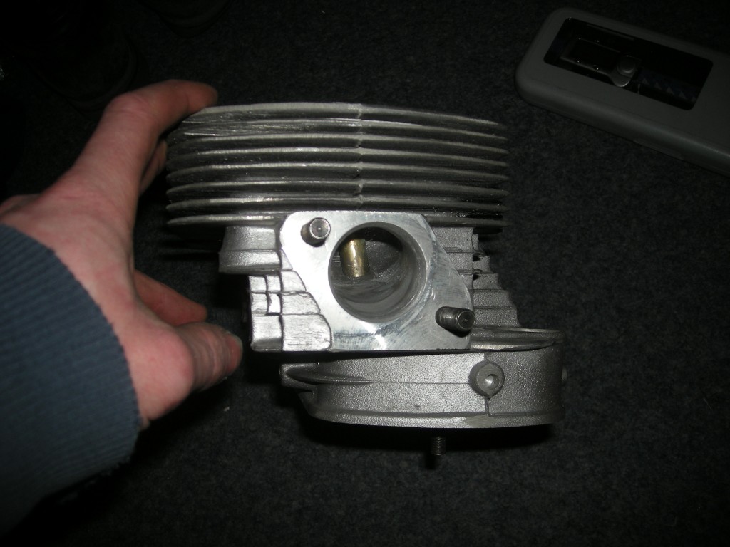

SO lange nix passiert, und eigentlich auch noch immer nicht wirklich weiter
Immerhin ist jetzt wieder Dichtfläche für die Saugrohre vorhanden
Und die Gemischaufbereitung hat sich etwas geändert, ebay hat mir da was zugespielt....
Mit etwas Glück schaffe ich nächste woche mal die Kanäle durchzubearbeiten....dann können die Fühurungen wieder rein und 4,5mm aus den Köpfen raus.

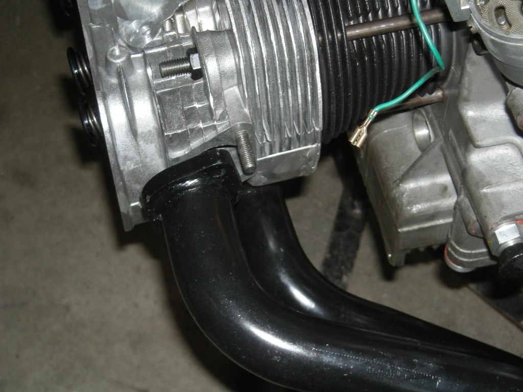

SO
ewig nix passiert... und eigentlich auch jetzt nicht wirklich
Köpfe waren aber in der Zwischenzeit bei Orratech , Führungen rein, Doppelfedern fräsen und 4mm ausm Brennraum raus.
Die Pleul musste ich auch nochmal etwas verschmälern...liegen aber einbaubereit neben dem Block.

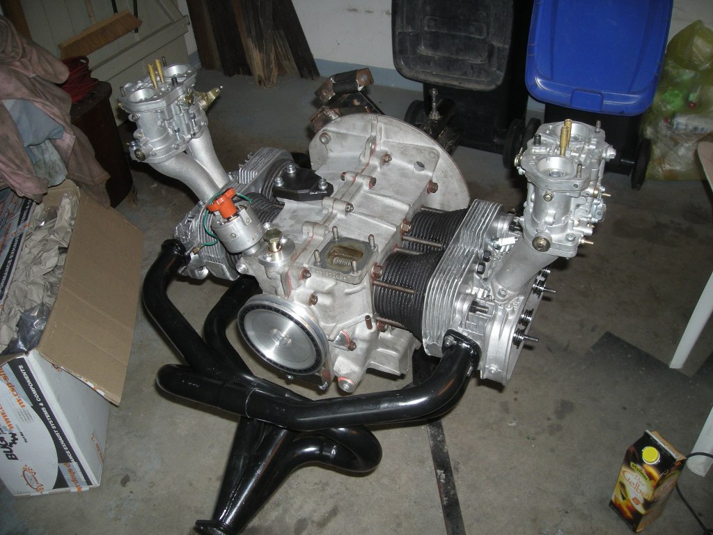

Das erste mal dass das Ding aussieht als könnte es mal nen Motor werden
Wenn ich mir so Krümmer und Verblechung angucke, is das echt schon nen Stück schmaler....
