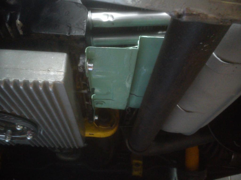

Sieht doch sauber aus und die Bleche hast du auch verbaut.
Ich habe damals auch Typ 3 Bleche verbaut und die Luftleitbleche anpassen müssen.
Was mir nie gefallen hat, war die "Kollision" der Schraubenköpfe mit den Abgasrohren.
hab dann eine "Stufe" in die Bleche gearbeitet um da mehr Platz zu schaffen.
Weglassen wollte ich sie auch nie, weil es sicher einen Grund dafür gab sie im Werk zu verbauen.

Ich habe die Originalen fast 15mm hoch gebogen, geht auch.
