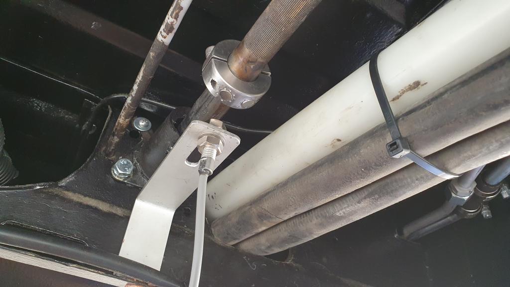

Der Fehler mit dem Leerlaufregelventil beruht oft oder sogar meistens bei den Umbauten auf fehlerhaftem NT Switch.
https://www.speedbusse.de/index.php?opt ... Itemid=196
Hier kannst du sehen wie die Schalter arbeiten müssen. Es sind beide Schalter notwendig. Kupplungspesalschalter und Schalter an der Schaltstange für die Leerlauferkennung. Obwohl Steuergeräte aus ähnlichen Baujahren kommen, müssen manche 5V und andere 0V für die Leerlauferkennung haben. Das Steuergerät hat bei offenem Pin 5V anliegen und wird über die Schalter auf Masse gezogen.
Meins will im Leerlauf oder Kupplung getreten 5V sehen. Daher habe ich sie Schalter in Reihe geschaltet. Wird einer der Schalter betätigt, wird die Verbindung zur Masse unterbrochen und die ECU sieht 5V.
Am Kupplungspedal ist ein Schalter mit 2 Kontalten. Einen Öffner und einen Schliesser Kontalt. Da ist der Schliesserkontakt angeschlossen. Bei nicht getretener Kupplung ist er durchgeschaltert, betätigt da das Kupplungspedal gegen den Schalter drückt.
Am der Schaltstange ist ein Edelstahlklemmring. Da habe ich ein Loch reingemacht und einen Neodyn Magnet reingeklebt. Dann einen Halter mit einem M8 Reedkontakt Schalter mit Wechselkontakt.
Davon dann den Öffnerkontakt verdrahtet. Wenn Schaltstange in Leerlaufstellung, dann wird der Reedkontakt betätigt und der Stromkreis wird unterbrochen.
Gruß Wolfgang
