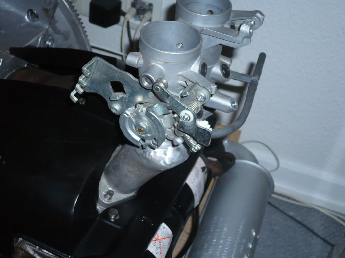

Ich gebe Nick vollkommen recht.Ins Käferheck wird so wahrscheinlich nicht passen.Wir haben das selbe Problem mit Wendeplatten für die Drosselklappen gelöst und die Einspritzdüsen nach innen gemacht...

Das wird schon passen... Auf den ersten Blick sieht das relativ knapp aus weil die Gallerie so weit übers Klappengehäuse übersteht. So wie auf den Bildern angehalten sind die Düsen einfach sinnvoller angeordnet und man kann Kabelbaum und Gaszug unsichtbar verlegen...
Man darf nicht vergessen dass die Saugrohre oben am Flansch um etwas mehr als 30 mm gekürzt sind. Dadurch kommt die ganze Geschichte schon ein Stück weiter in Richtung Fahrzeugmitte. Schlimmstenfalls dreht man den Spuk einfach um und fährt Düsen und Gallerie auf der Gebläseseite...

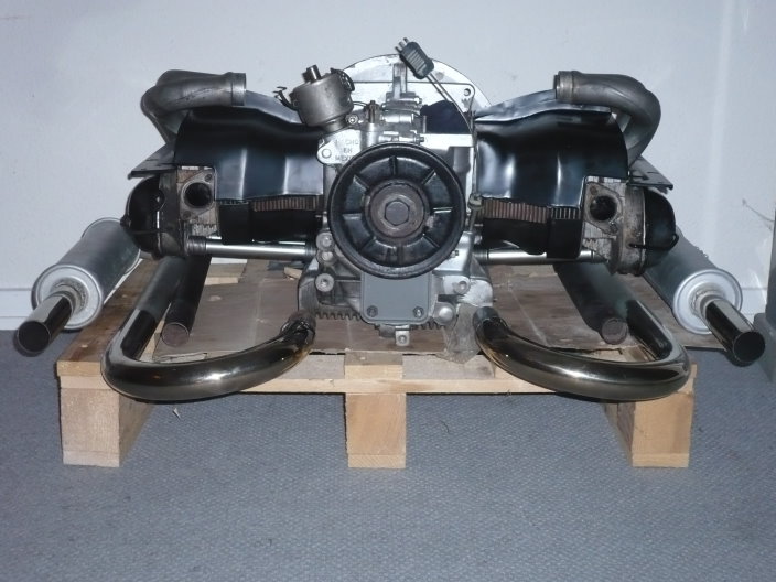

Wir wären dann mal so weit...

Ich muss nochmal dringend einen nachlegen...
Heute ist also der Karton angekommen und ich konnte die Klappen mal ans vorläufige Endgerät anhalten...
Es iss unbeschreiblich !!!!
Das freut bestimmt nich nur mich ... sondern später auch die Rennleitung - ich bin mir sicher

Wo ist die Einspritzanlage?

Die liegt in ner Kiste...
Das da ist die TüV Vorbereitung... Ich seh zu dass ich den 1600er erstmal eingetragen krieg bevor ich Diskusisonen über Einspritzanlagen führe. zumal das Steuergerät noch nicht da ist...

Sieht ganz schick aus...und wenn der Tüv drauf ist, dann schick den Serienschalldämpfer in Rente und schlosser dir nen Fächer zurecht...
