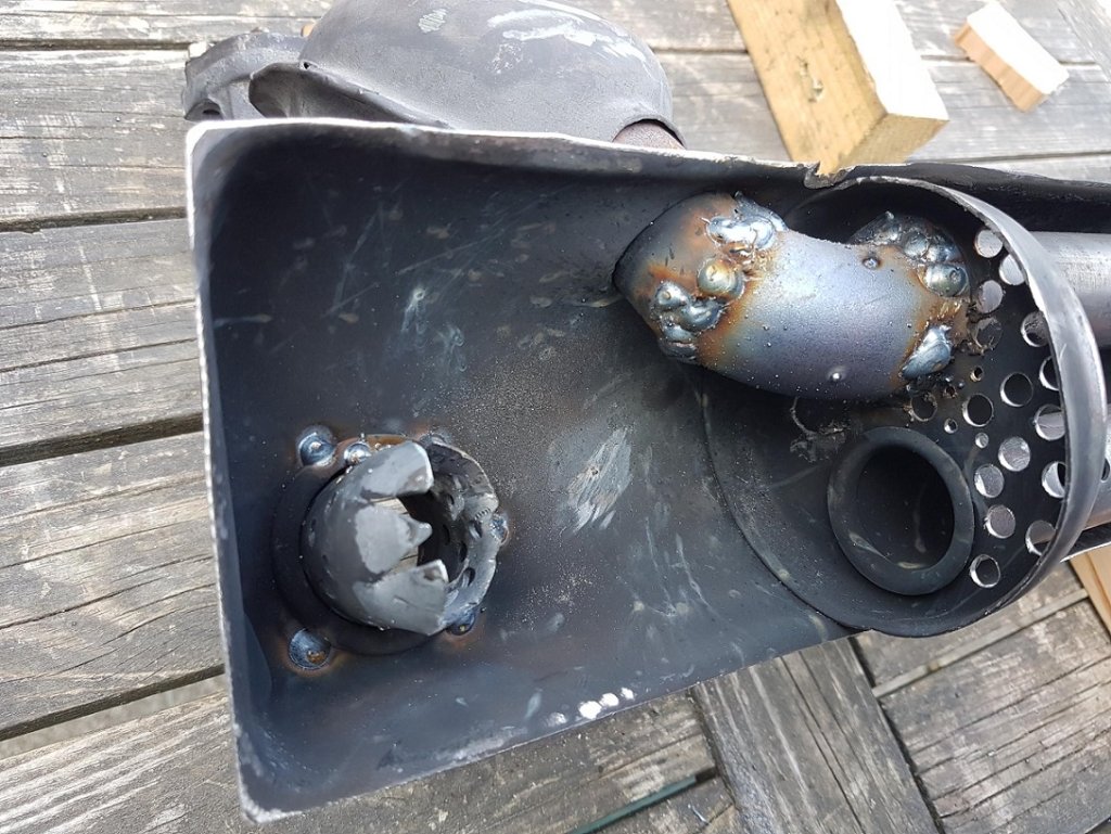

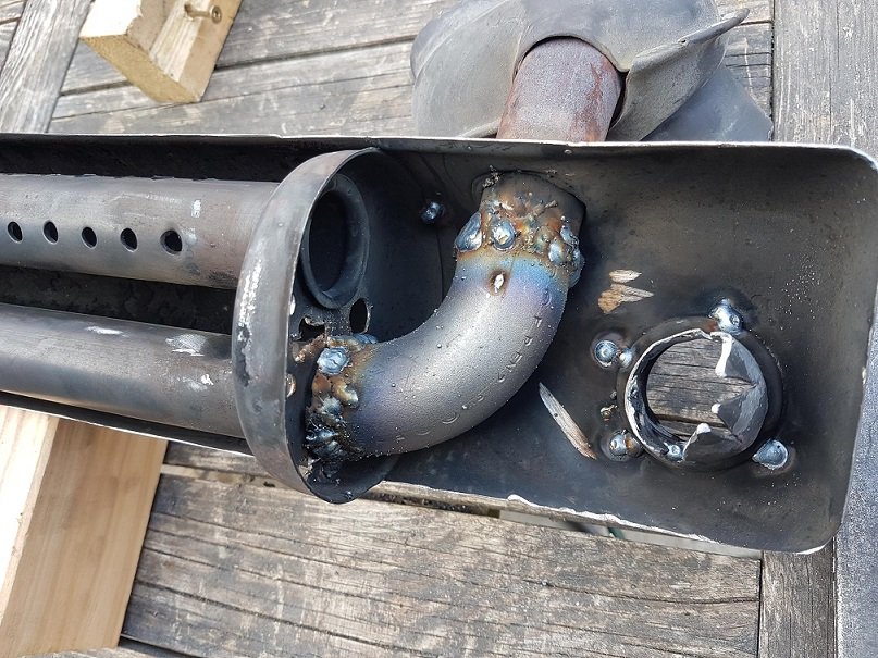

So, hier nun mit Verbindungsrohren, natürlich wird das noch verschliffen, dann wird er wieder zugeschweißt.
wäre mal interessant ob der Auspuff mit den Endrohren außerhalb der Mittelkammer wie bei Florians SuperSonic oder innerhalb der Mittelkammer wie bei mir freier läuft und welcher leiser ist...

Ich bin mir sicher, daß Deiner laut sein wird. Die Abgase enden genau in der Kammer, wo das Endrohr ist. Also so gut wie keine Dämpfung. Das Verputzen der Nähte kannst Du dir schenken. Innen würde es den Gasfluß verbessern, aber aussen ist es viel Arbeit mit keinem Nutzen. Den Auwand würde ich mir schenken.

Stimmt nicht ganz, bei mir liegen die Endrohre innerhalb der Abschirmbleche, nicht außen!
Wir werden sehen.

der von mir oben gemachte Endtopf läuft super, nicht zu laut, dennoch mit TDE-Endrohren kernig, etwas dumpfer und lauter als der Sebring, aber kaum auffällig wenn man noch 40ger Weber klanglich dabei hat. Klingt ein wenig rotzig, echt geil muss ich sagen.
Abstimmung via einzelner Lambdasonden war übrigends hier auch sehr erfolgreich.
