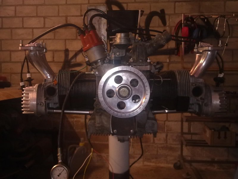

So, alle Laufbuchsen gehen nun saugend ins Gehäuse. Der ein oder andere hat vielleicht such schonmal welche auffe Drehbank gespannt, ist euch auch aufgefallen das die Flächen die ins gehäuse geschoben werden gern mal 5/100 eiern?
Heut abend kommt der Shortblock zusammen und morgen kann ich dann mit dem anpassen der Verblechung anfangen, bevor es dann am Freitag für ne Woche in den Urlaub geht.

Auch die Gehäusebohrungen sind nicht immer alle kreisrund, gescheige den plan an der Zylinderauflage. :!:
Es kommt gelegentlich sogar vor, daß man neue Zylinder nicht in alte Gehäuse stecken kann, weil diese nicht mehr maßig sind.
Wie ich mit bekommen habe, ist dein Block ja schon ein paar "Donnerstage" alt (siehe Welle/Schwung)
Also hat er schon so manches durch gemacht.....

Was Du schreibst deckt sich genau mit dem das ich grade lerne ;-) In ein Gehäuse im Gerümpel aufm Boden haben die Buchsen ohne bearbeiten anstandslos gepasst. Nun denn, war n Grund mit Maschinen zu arbeiten.
Vielen Dank Rainer, insbesondere fürs Handwerk. Ich hab mich sehr gefreut. mit den '20er Scheiben wird es perfekt. ;-)
Er pumpt Öl und Benzin, saugt an, verdichtet, stinkt beim Zünden von Brandbeschleuniger und ist noch nicht fest :-D

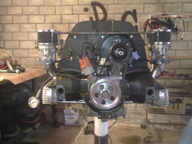

Morgen bastel ich die Verblechung fertig und komplettier. Dann gehts erstmal schön 10 Tage ins Allgäu. Pfingststonntag grob aufm Teststand einstellen, Montag einbauen und Dienstag dann Einfahrbeginn.

Ich hab heuer nur meine Angelsachen gerichtet und das "Schlick Bitch II" Gebläsesystem vorgeheftet. Norman fährt Montag freundlicherweise inne Halle und schweißt es fertig. Warum bin ich nur zu geizig mir einfach mal nen 30 ps kasten mit doghouse zu kaufen? ich weiß es nich. Andererseits weiß ich es doch: customparts rocken :-D
