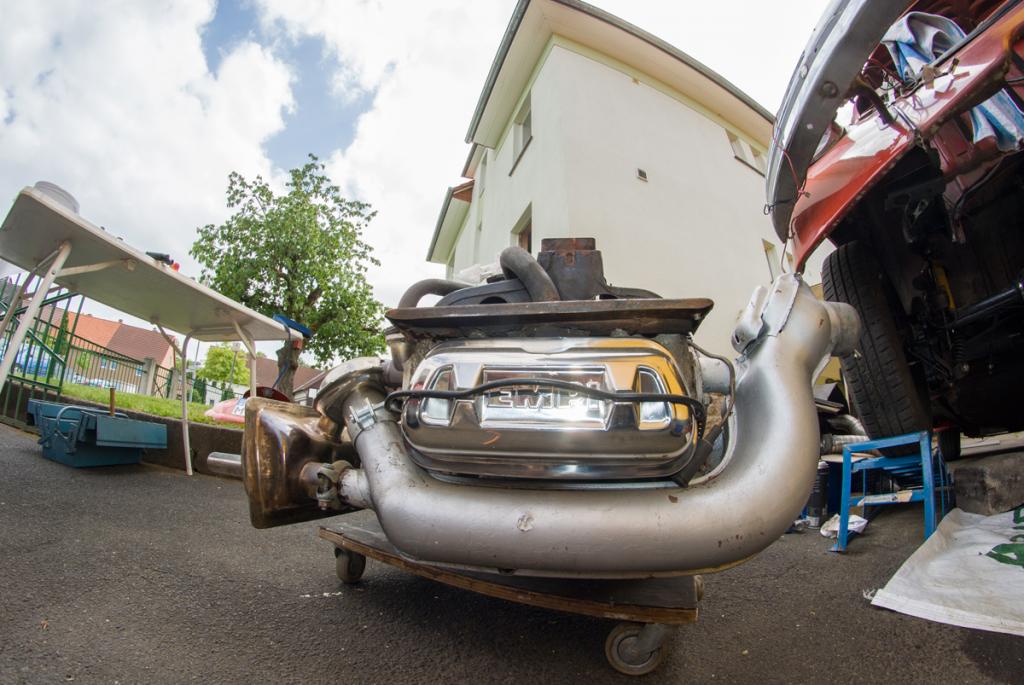

Heute machte ich mich ans Werk. bei mir ging leider alles andere auch Zeitgleich kaputt und auch das Alltagsauto traf es und da musste der Käfer etwas zurück stehen.
Da ich alles bei mir unten den Auffahrrampen wegziehen muss, baute ich diesmal alles von oben langsam auseinander. Feststellung an der Stelle: Zum Ölkühlerwechsel muss der Motor nicht raus.
Der scheint aber nicht der Quell des Übels zu sein. Ich muss mir mal den Motor genauer ansehen wo es denn raus drückte. Habe ja eh einen Komplettdichtsatz bestellt und dann tausche ich eben aus was ich noch so sehe.
Ich halte euch dann mal auf dem Laufenden.

ich ziehe meinen Hut vor der Open-Air-Schrauberei, das wäre glaub ich ein Punkt, bei dem ich mit unserem Hobby etwas in Konflikt geraten würde,
oder ich bin dafür einfach nicht mehr hart genug :oops: :mrgreen:
Aber geile Bilder, besonders das mit der Glaskugel :handgestures-thumbupright:

Habe eben mal ein wenig was zerlegt,- Auspuff ab, Heizbirnen runter und mal ein wenig geschaut woher das Öl kam....
Unten links über der Heizbirne sitzt der Deckel nicht sauber, weil der EMPI Deckel wohl nicht 100% passgenau war.
Aber gut, Projekt Motor neu dichten kann ja trotzdem weitergehen.
