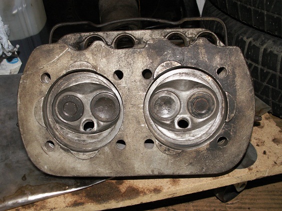

Die Hohnspuren sehen aber arg tief aus! ...oder täuscht das?

sieht eher nach zu kurz und mit zuwenig hüben (sprich zu langsam vor & zurück im Zylinder bewegt) aus.
Ich kann die 2x Methode empfehlen: Öl rein, 30s sek honen, Werkzeug und Zylinder säubern, neues Öl rein und dann nochmal 15sek den "richtigen Schliff" geben. Beim ersten Mal kommt soviel Dreck mit ins Öl das man die Spuren beim arbeiten nicht mehr erkennt.

Ich als Laie würde sagen das der Zylinder nun TOD ist....

Sah auf Foto wohl übler aus als es ist, mal drübergehohnt und eingebaut.

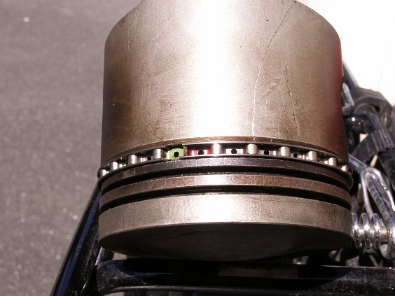

Nachdem ich gestern Probleme mit den geteilten und 3-Teiligen Ölabstreifringen hatte, heute mal die K&Z montiert und 1. Kopf drauf:

Ist das da ein Knacks auf dem Bild?
Drück dir die Daumen, dass das mit den Honspuren funktioniert.... Das wird nämlich auch "Kreuzschliff" genannt und das ist es bei dir leider nicht.

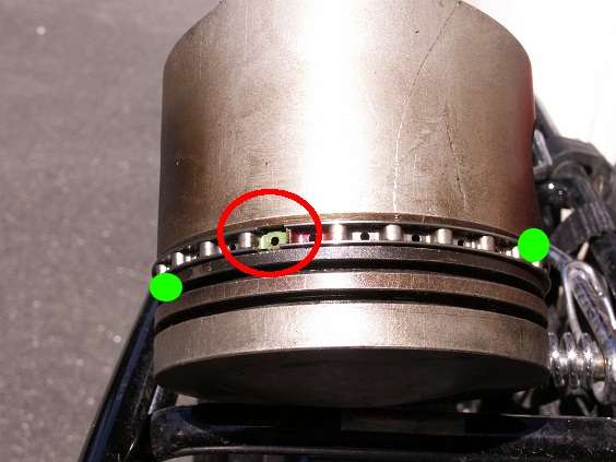

und die Ölabstreifringe auf die grünen Punkte verdrehen..

Hab dann heute mal die Ringe des Ölabstreifers bischen Verdreht.
