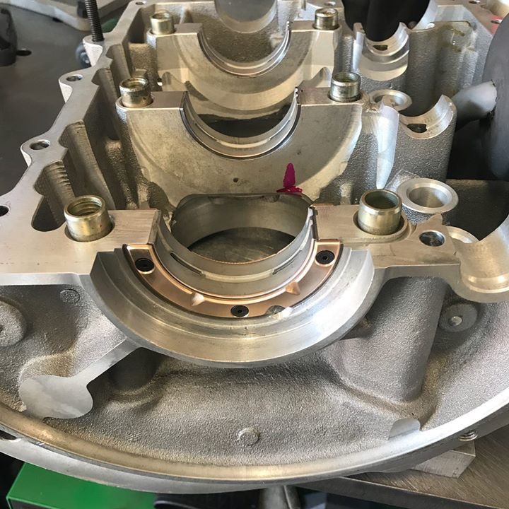

Die passen bei dir nicht und gibt es auch nicht mehr . Da müsstest du dir doch vorher was überlegt haben ? Am besten ist die Lösung auf dem Bild , muss man aber auch selber anfertigen . Also ich würde keine flanschwelle auf der Straße fahren ...

ich weiß das die nicht passen, aber mich hat das Lager an sich interessiert und ich wollte gerne mehr darüber in Erfahrung bringen. Die Lösung auf dem Bild mit den geschraubten Anlaufscheiben ist meiner Meinung nach eine der Besten die es aktuell gibt. Ich gehe einen bisschen anderen Weg aus der Grosserie, mein problem ist auch nicht das Axiallager, sondern aktuell das BMW Lager und mein Kopf ;-)

Eben wegen der schulterlager. Original reiben die ausgleichsscheiben beim Kuppeln aufeinander . Hier die Welle direkt am Lager . Ich ändere gerade ein Original BMW Lager und hätte dann kompletten Satz zum anbieten . Da muss dann nur ein Teil von außen angeschraubt werden . Die Lager sind für so eine Situation gemacht und sollten funktionieren . Trotzdem würde in deinem Fall eine gute 8 Stifte Welle mit geschmiedeter hohlschraube reichen. Oder Max wedgemated

Da wirst du keine Fehler finden. Scat macht auch schöne große Radien in den ecken , deshalb verbaue ich die normalen 8 Stifte auch nur von scat . BMW Lager ist auch fertig. Außen angeschraubt und Lager mit Innenbund eingelegt

das Lager sieht nach einer sauberen Lösung aus. Welches maß hat dein Lagerstuhl und hast du darüber nachgedacht das BMW Lager mit Anlaufscheiben zu kombinieren?
