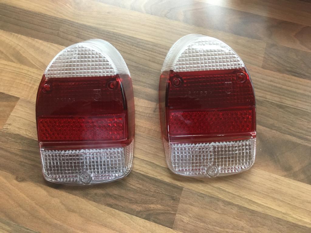

Mein hinteres Blinkerproblem konnte ich auch lösen. Hab nach unendlich langer Suche die passenden Rückleuchtengläser gefunden...

Bügeleisen-Rücklichtgläser in weiß-rot-weiß mit E-Nummer.
Foto 21.11.18, 14 45 54.jpg (109.13 KiB) 14587 mal betrachtet

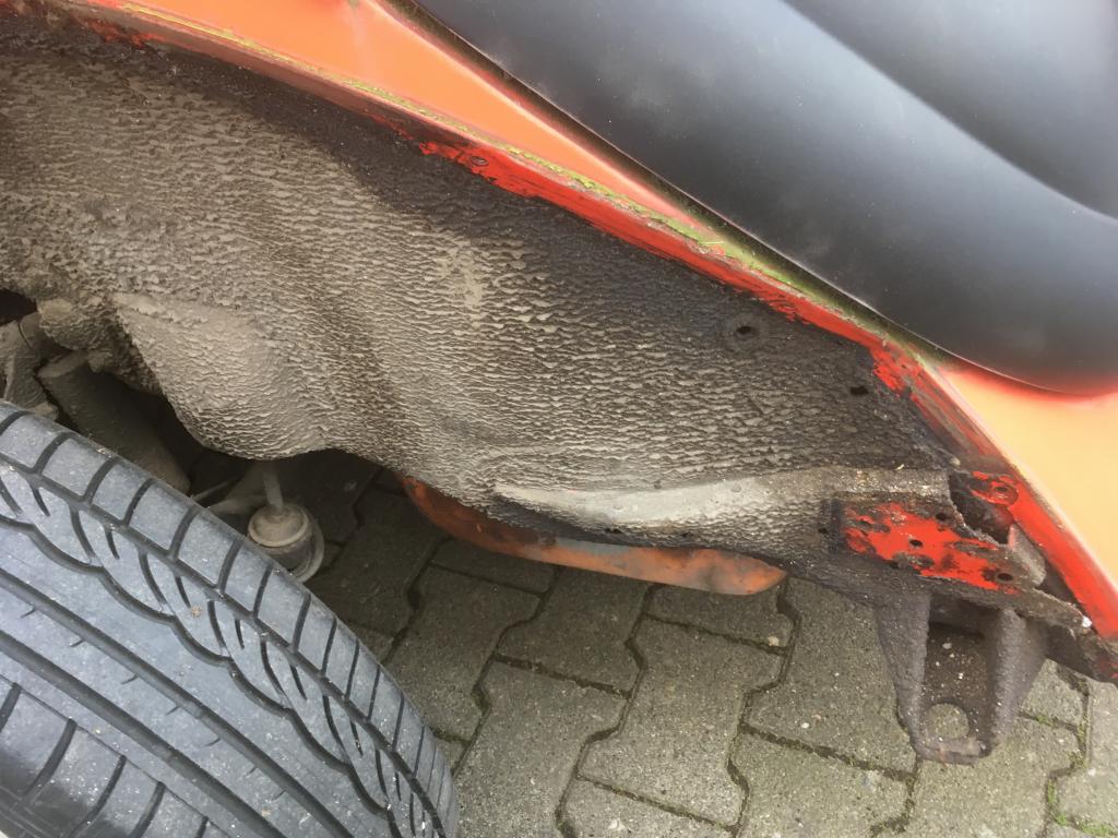

- Bodenplatte wurde eisgestrahlt. Von unten sieht sie wirklich super aus und auch die kritischen Bereiche sind quasi rostfrei. Hoffentlich schaff ich es dieses Wochenende, die Reste noch zu entfernen (Teppich, Matten, Schaumgummi und die erste Schicht Brantho draufzupinseln, dass die Platte nicht noch Rost ansetzt...

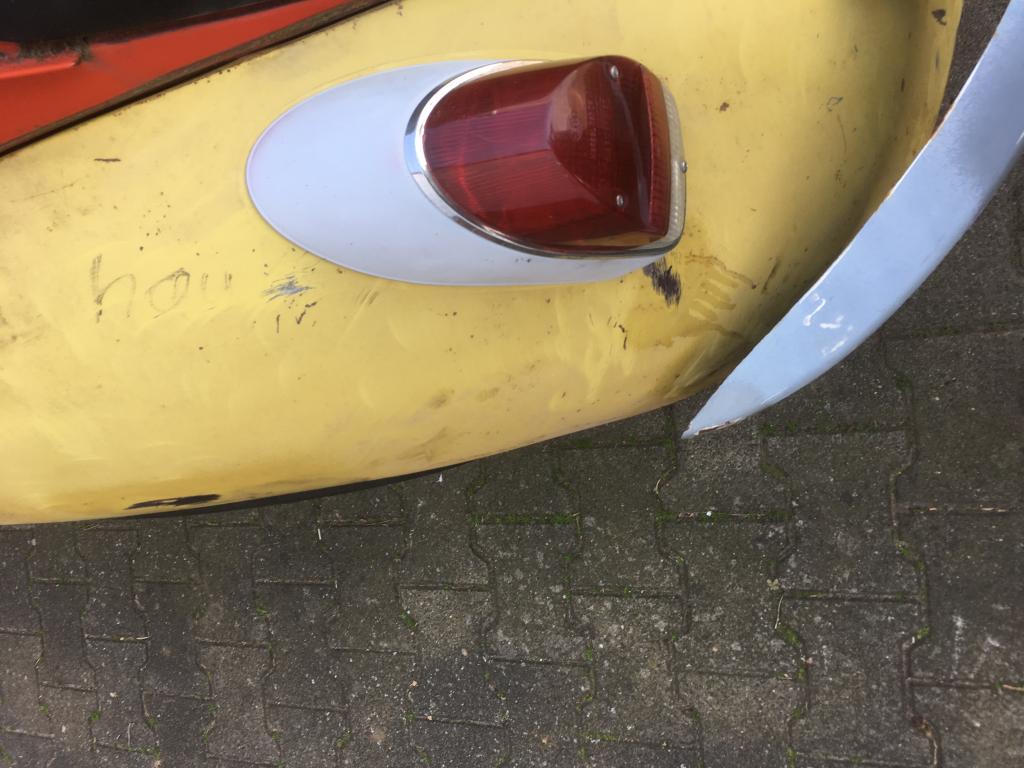

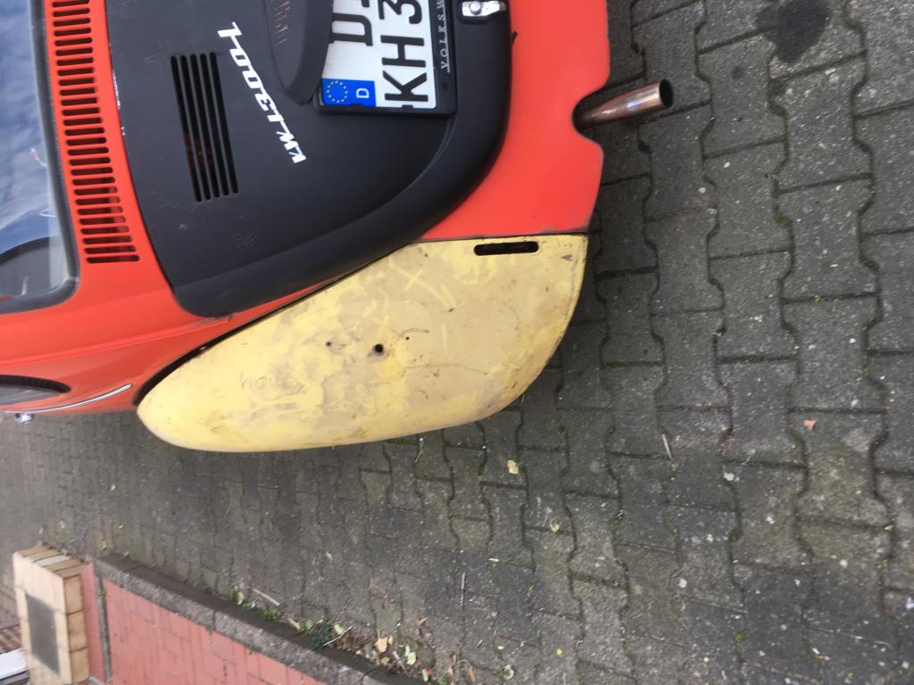

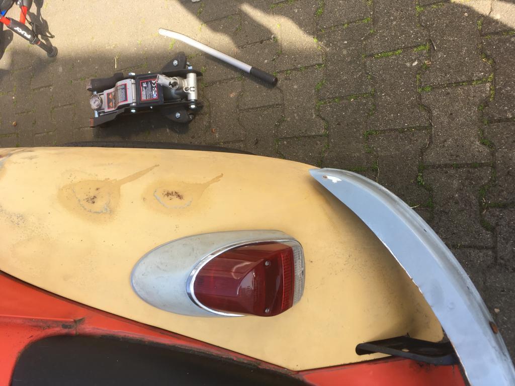

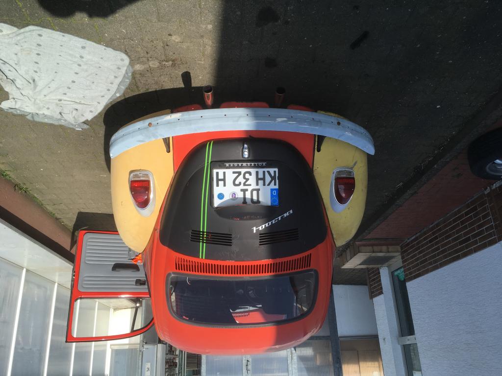

Anpassung läuft leider mäßig, die linke hintere Kotflügel passt super, der rechte ist meiner Meinung nach irgendwie blöd. Ich habe den damals beim Kauf dazubekommen für glaub 10€, inzwischen weiß ich warum. Der ist zwar augenscheinlich rostfrei, allerdings scheint er ca. 2cm breiter zu sein als der linke. Komischerweise scheint die Breite der alten Kotflügel so zu sein, wie der blöde. Das würde bedeuten, der linke hintere Kotflügel wäre schmaler. Muss ich wohl doch mit meinem Fachmann drüber schauen. Ansonsten bin ich inzwischen überrascht, wie wenig Rost bisher am Häuschen in den kritischen Bereichen zum Vorschein kommt. Die Hohlraumversiegelung und Versiegelung der Innenkotflügel hat wohl doch was gebracht...
Mit dem Chromzierrat bin ich immer noch nicht so klar. Meiner Frau gefallen die Chromstoßstangen, mir nicht zu hundert Prozent. Ich hätte eigentlich alles in schwarz gemacht, ählich wie beim gelb-schwarzen-Renner, aber nun ja. Da sie das Ganze mitfinanziert, mag ich ihr das Mitspracherecht auch zugestehen.
Weiß jemand eine Bezugsquelle für innenverbreiterte Kotflügel? Falls mir das zu blöd wird, dann bestell ich mir welche...Für vorn habe ich NOS-Kotflügel, die werde ich Anfang der Woche probeweise verbauen. Die sind aber von den Ausgangsmaßen her ziemlich gleich.

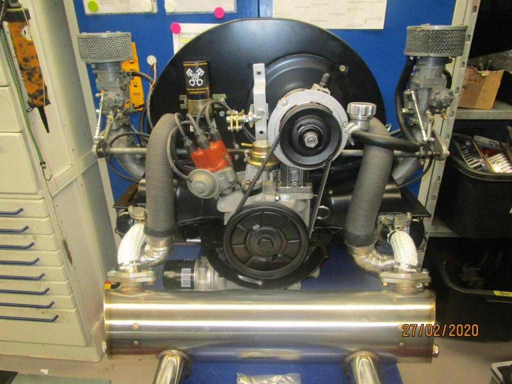

Bin ich froh, dass mein Motor wenigstens schon fertig ist. Kann ihn zwar im Moment nicht holen, aber vielleicht nutze ich ja die Zeit um den 01.Mai sollte sich die Gesamtsituation bis dahin ein wenig entspannt haben.

Noch ein paar Bilder vom Anpassen.
