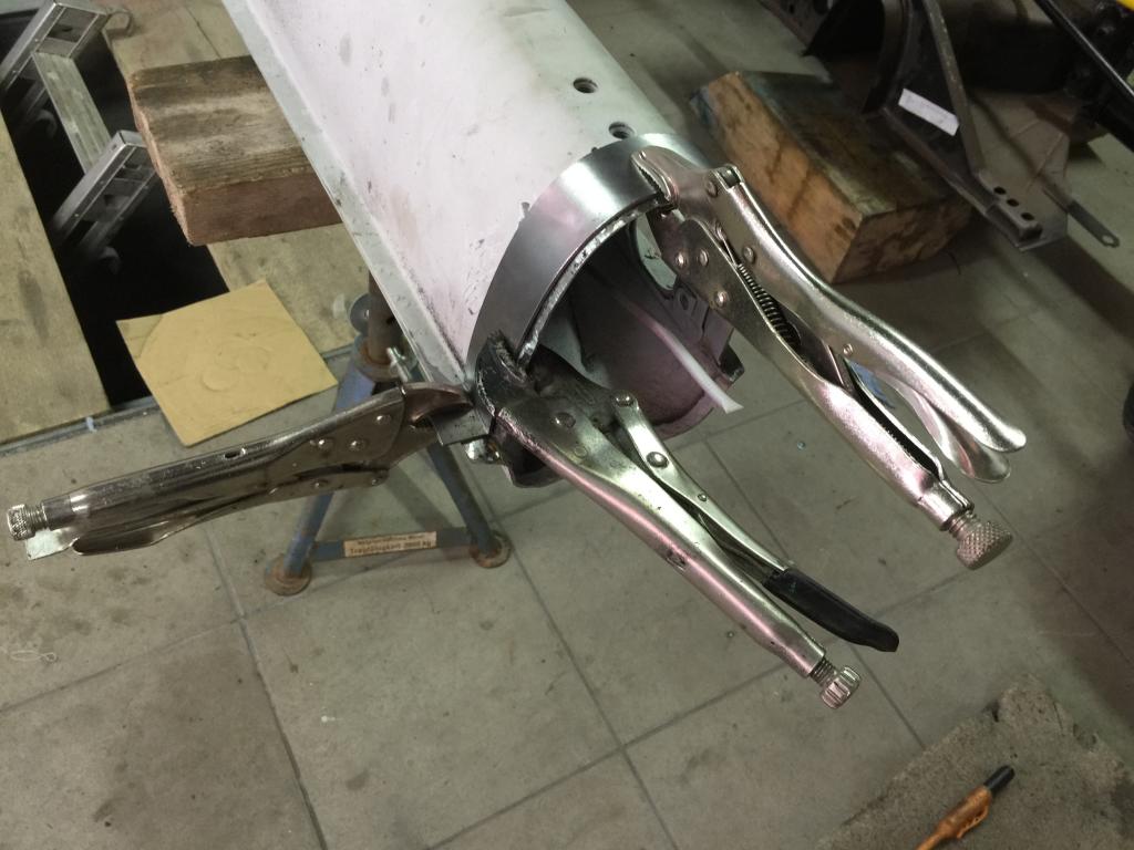

Und so wird’s gemacht!
Verstärkungsblech 2mm angepasst und erstmal angepunktet!
Danach läßt sich der Rahmenkopf schön aufstecken!
Das Verstärkungsblech wird noch innen und außen verschweißt!

Aussen?ich dachte das kommt innen rein,also beim02/03er

Ne,der Rahmenkopf geht da drüber!

Da ist der Naboleonhut nicht dran!
Ist bei meinen Rahmenkopf anders,wenn ich das so machen würde hätte ich nen Spalt mit 4-5mm!
Sieht aber gut aus!

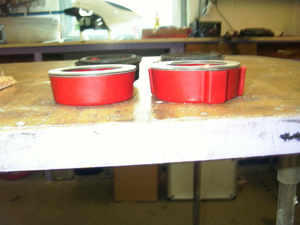

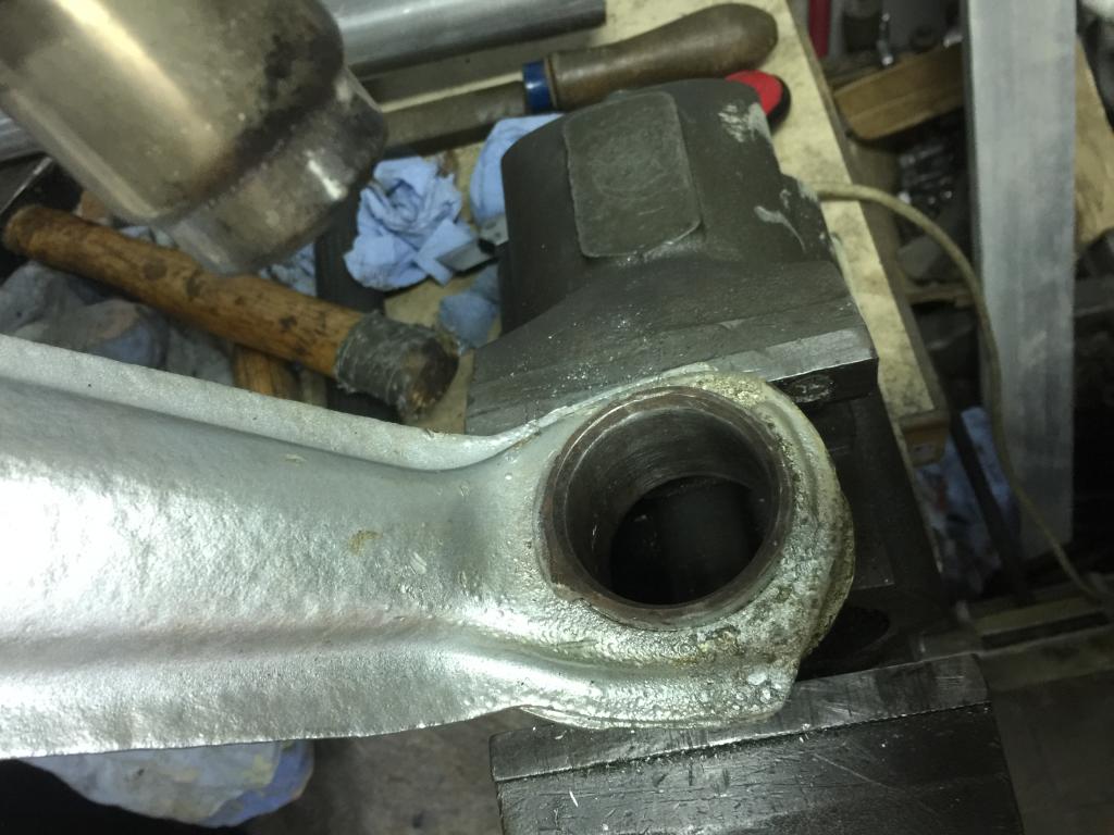

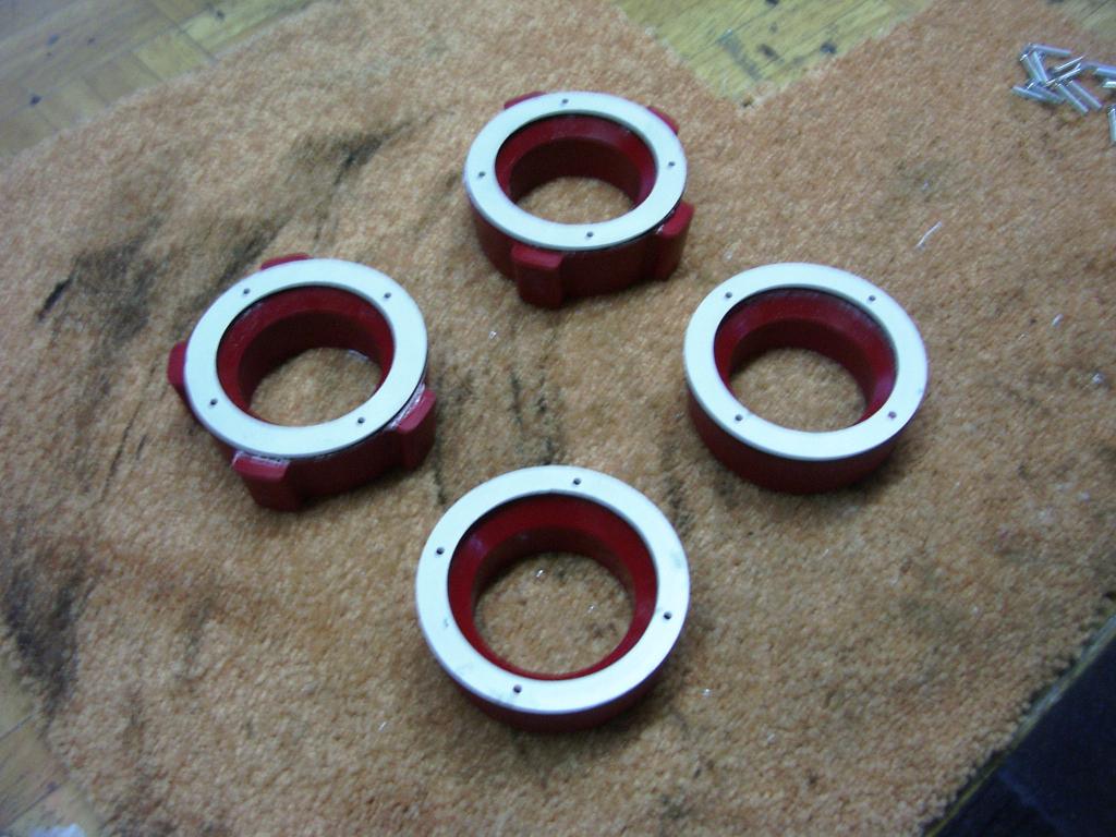

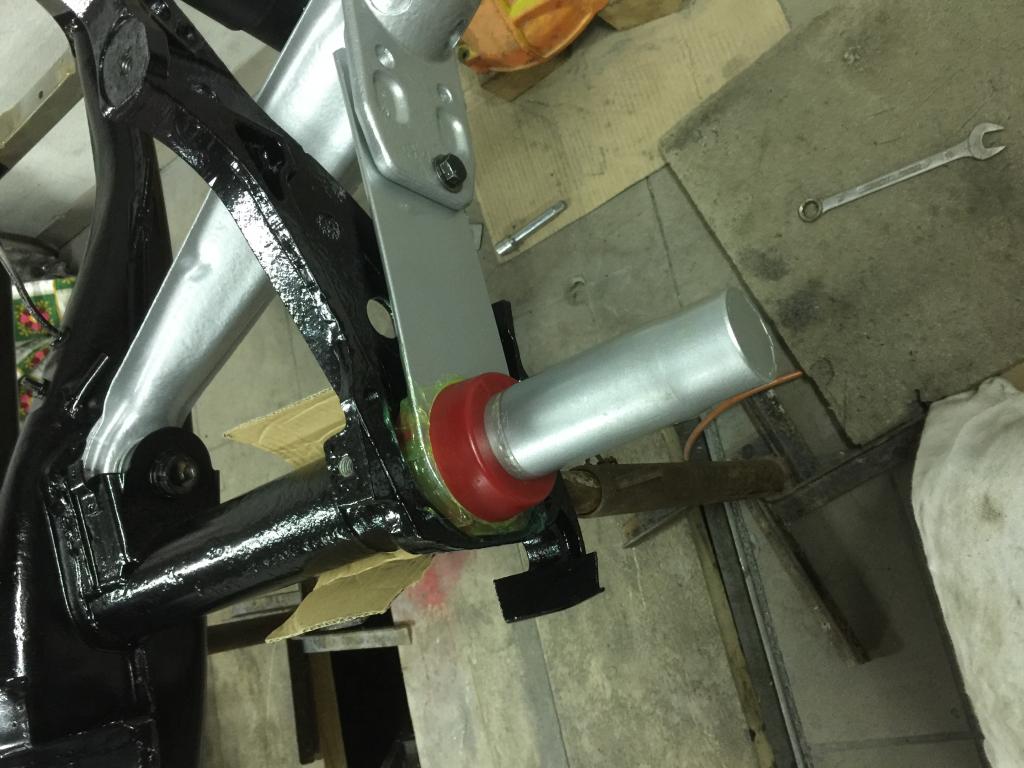

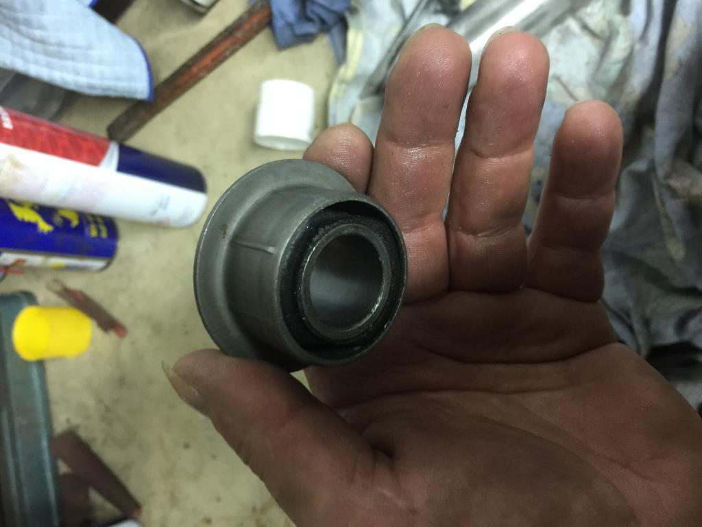

Neue Lager eingepresst!
Zusammen gebaut,wieder raus da die roten Uretan Drehstablager nicht passen!
Alles was ich bisher an Uretan bestellt habe ist Misst!
Außer die gelben Getriebe Aufnahmen!
Also wenns um Drehstablager geht,sind die vom Gerd Weiser die besten!
Fleischi
ELO
Beiträge: 2054
Fahrzeug: Suzuki Bandit 600
Wohnort: 71364
Re: Jetzt geht’s los!
Beitrag von ELO »

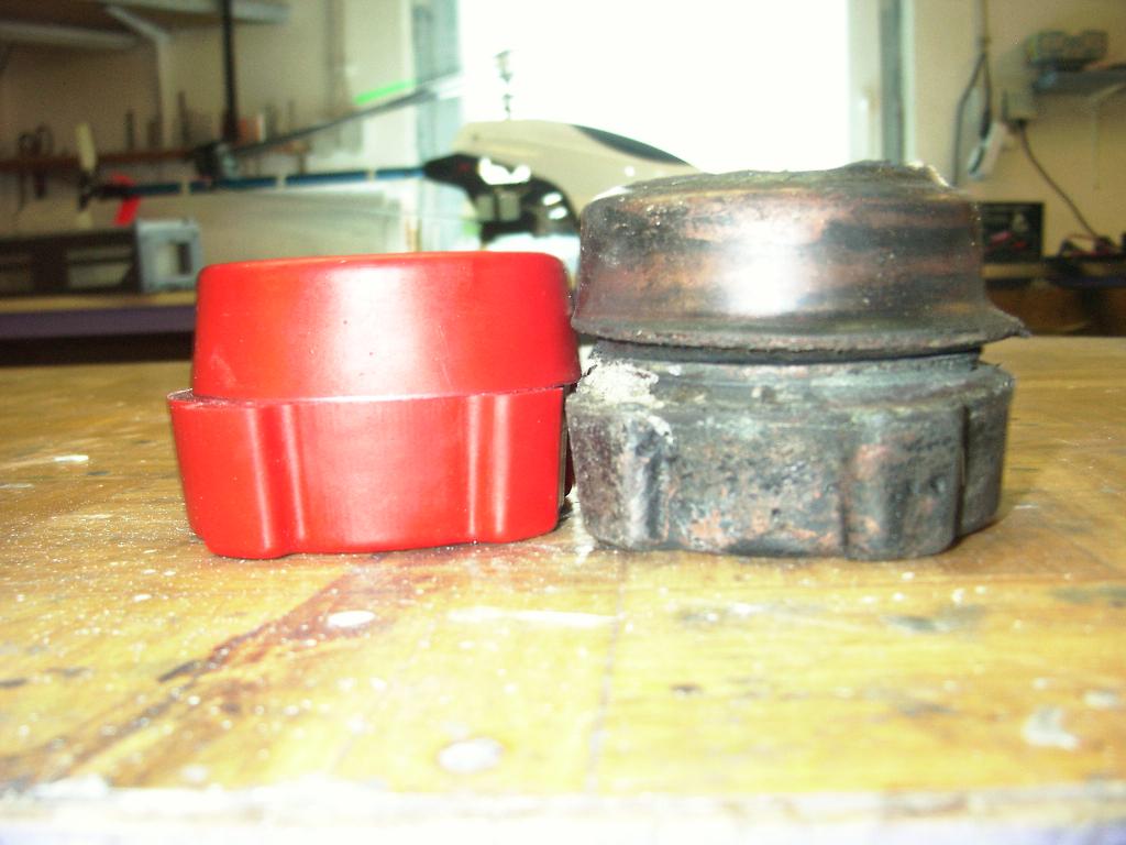

Bei mir haben die Urethanlager auch nicht gepasst.............
Maßlich sind die komplett daneben gewesen.........
Ich mußte da innen und ausen 3mm beschichtetes Pertinax aufbringen.
Es gibt aber auch passende - ist dann aber ein anderer Hersteller ;)
ELO :character-oldtimer:
D.K.
Beiträge: 697
Wohnort: Schlangen
Beitrag von D.K. »
Das sind auch so Teile die man nicht bestellt, sondern auf Treffen kauft ;-) ...wegen Anschauen/Vergleichen der Passsgenauigkeit.
Bei meinem Alltags-Mex nach 1,5 Monaten wieder rausgeflogen... passten... knarzten wie Hölle, trotz Schmierung- also raus!
Hab nun auch die HD von GWD :-)
Falls Du bei den Urethanteilen bleibst: die Lager im Schräglenker an die Rahmengabel gibt´s auch als Urethan.
Fox 4
Beiträge: 2523
Beitrag von Fox 4 »
Ja,aber Treffen ist im Moment schlecht,grins!
Ne,hab mir die vom Weiser bestellt!
Hat nur Lieferzeit,Wechsel die wenn sie kommen!
Danke für das Foto!

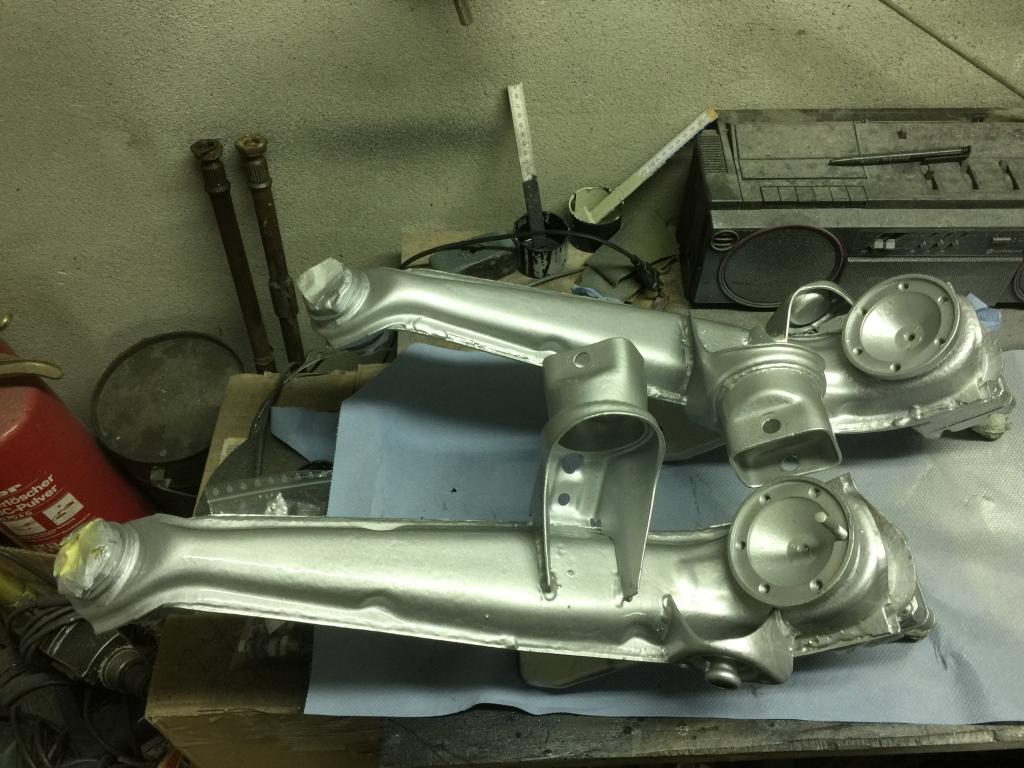

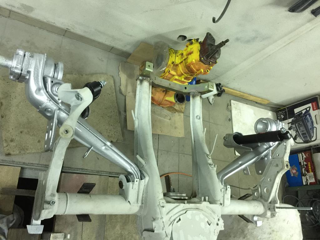

Fox 4
Beiträge: 2523
Beitrag von Fox 4 »

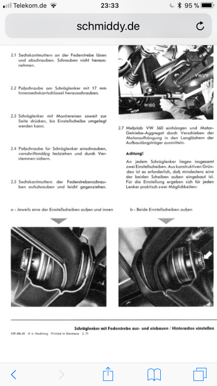

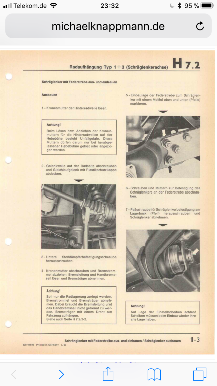

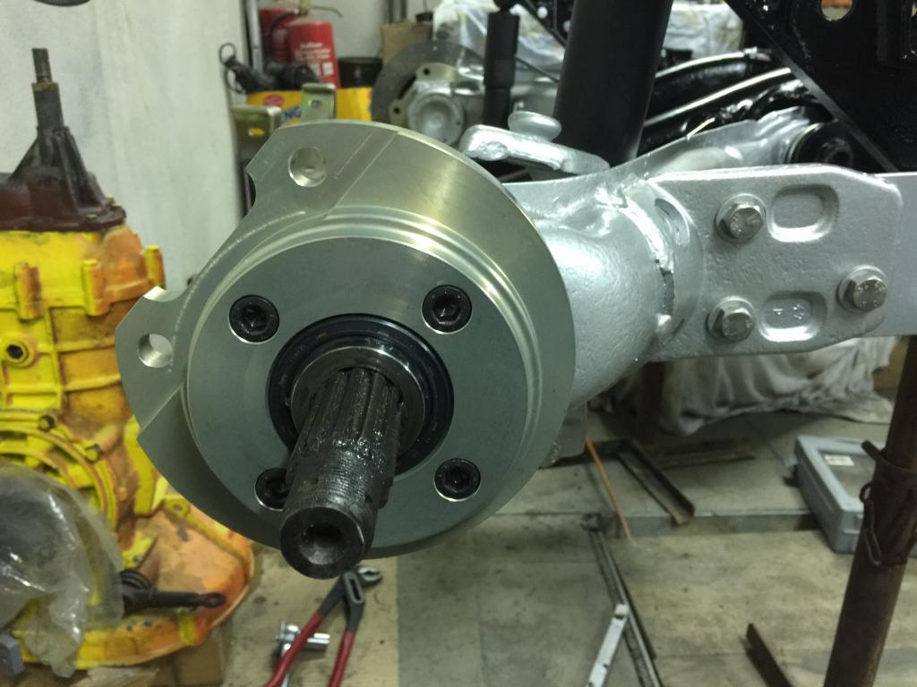

So ,nachdem ich jetzt die Schräglenker zum 5mal ein und ausgebaut habe,hab ich endlich eine Montage Anleitung für die Achsschenkel gefunden!Alle die ich gefragt habe und auch in Büchern meinten die beiden einstellscheiben gehören nach außen!
Hat aber nicht gepasst bei mir!
Aber es gibt Zwei Einstellmöglichkeiten!
Innen und außen,oder beide außen!

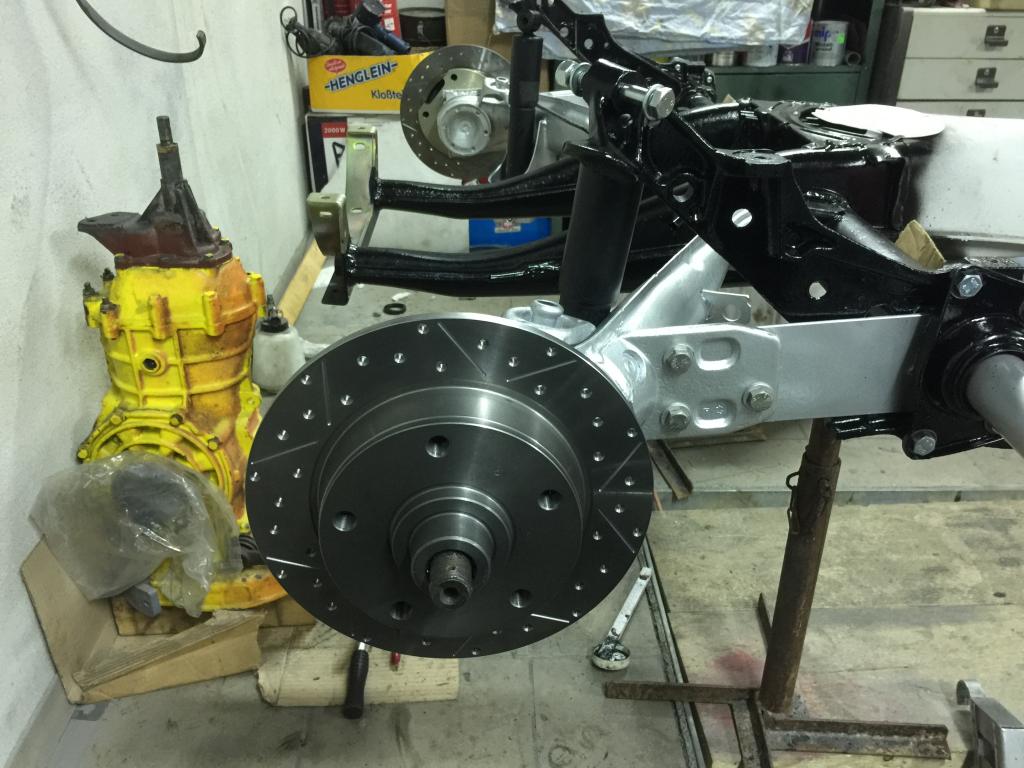

Fox 4
Beiträge: 2523
Beitrag von Fox 4 »

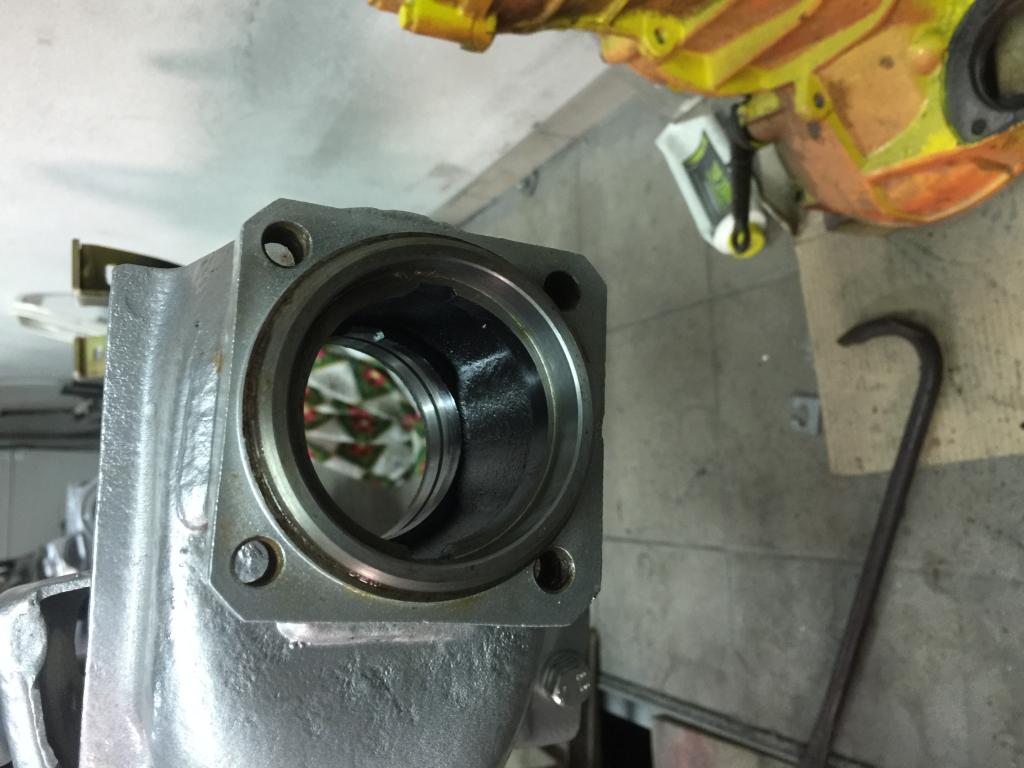

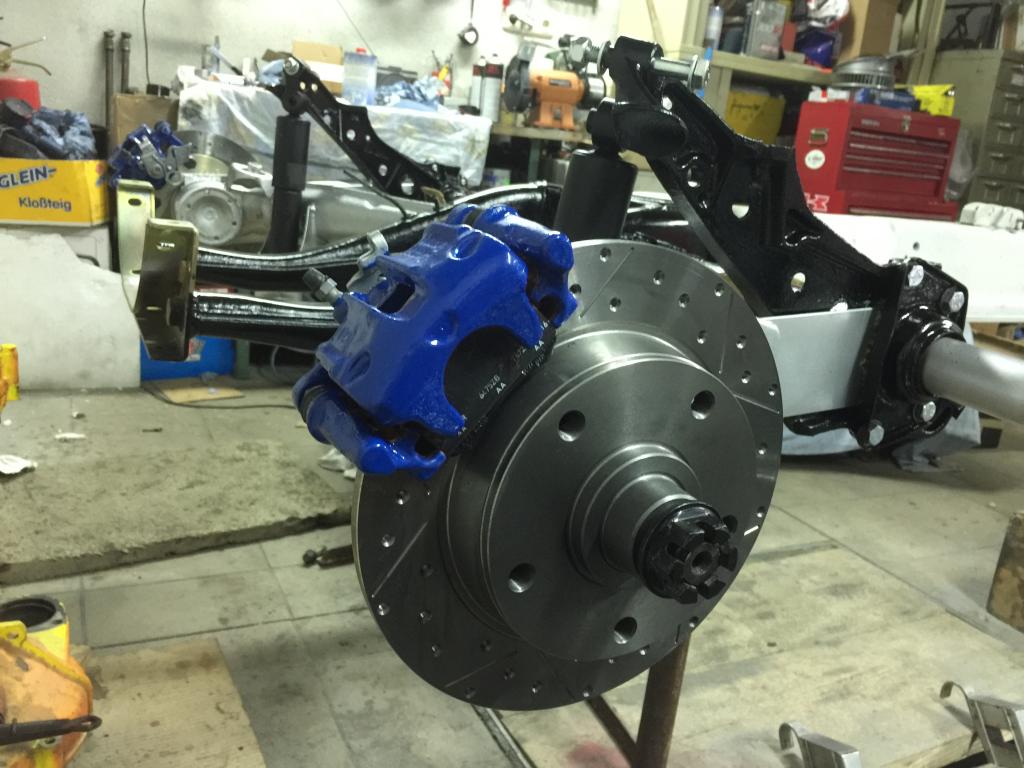

So,heute mal neue Radlager eingebaut!
Fleischi
Fox 4
Beiträge: 2523
Beitrag von Fox 4 »
Passt einfach schön das Kerscher Zeugs!

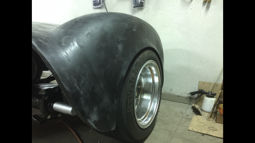

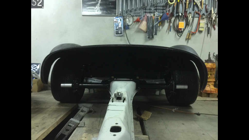

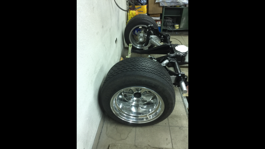

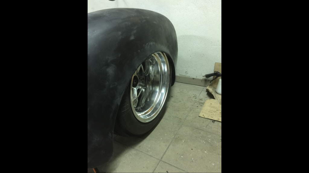

Fox 4
Beiträge: 2523
Beitrag von Fox 4 »

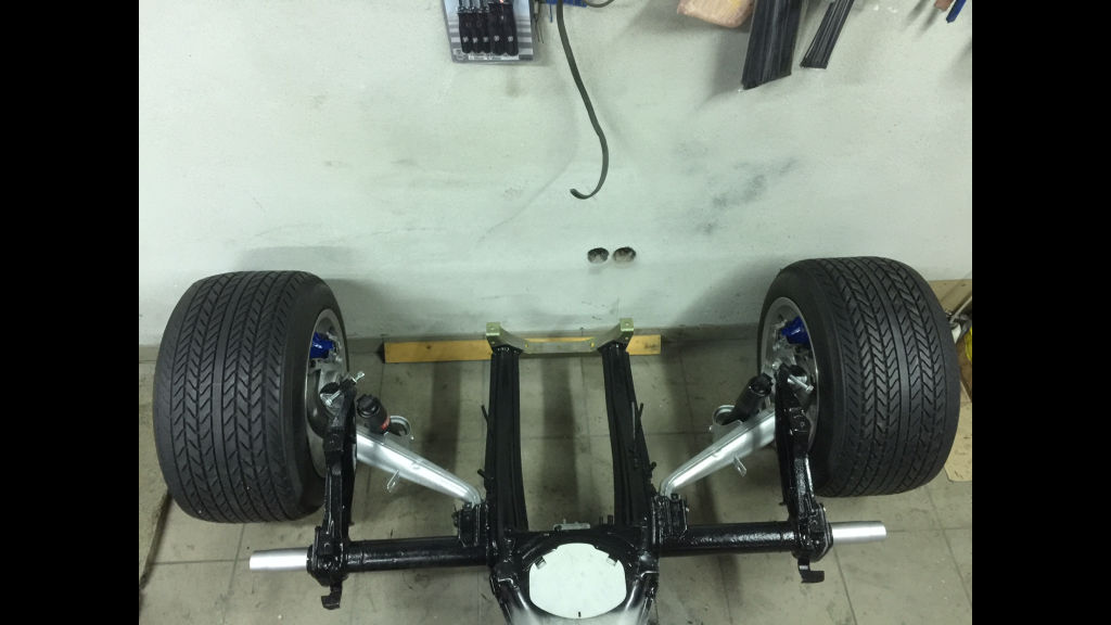

Also ein bisschen breiter muss die Karosse noch werden!
Der wird so tief das ich auf allen 4 rein muss! :mrgreen:
