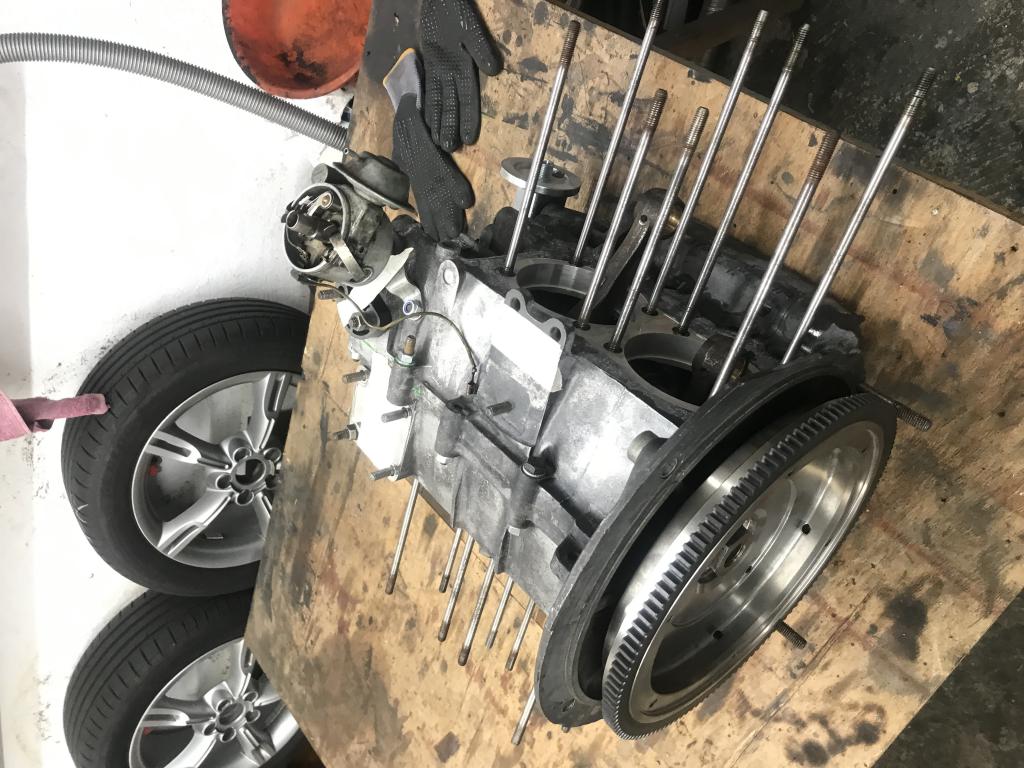

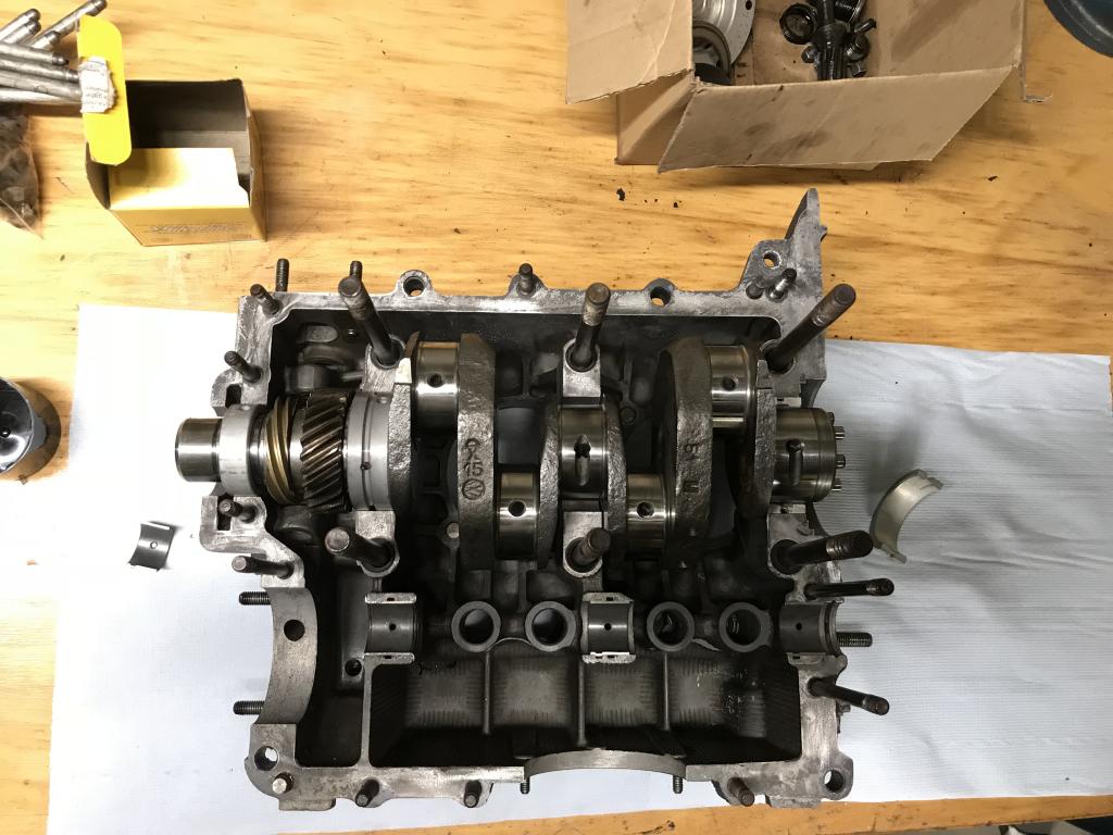

Okay, also bleibt das Serien Saugrohr und die Endstücke werde ich ein wenig optimieren.
Gestern hab ich die Räder auf die Kurbelwelle wieder aufgezogen und vorhin mal ganz kurz und nur rein provisorisch „probegesteckt“.
Leider ist mir einer der kleinen Stifte die das Hauptlager hält aus dem Karton abhanden gekommen. Da muss ich erstmal Ersatz für besorgen.
Sonst sieht das ganze schon gut aus
Irgendwie wollte ich mir eigentlich keinen Stress machen mit dem Zusammenbau aber wenn ich das so sehe, will ich ihn unbedingt relativ zeitnah Brummen hören.

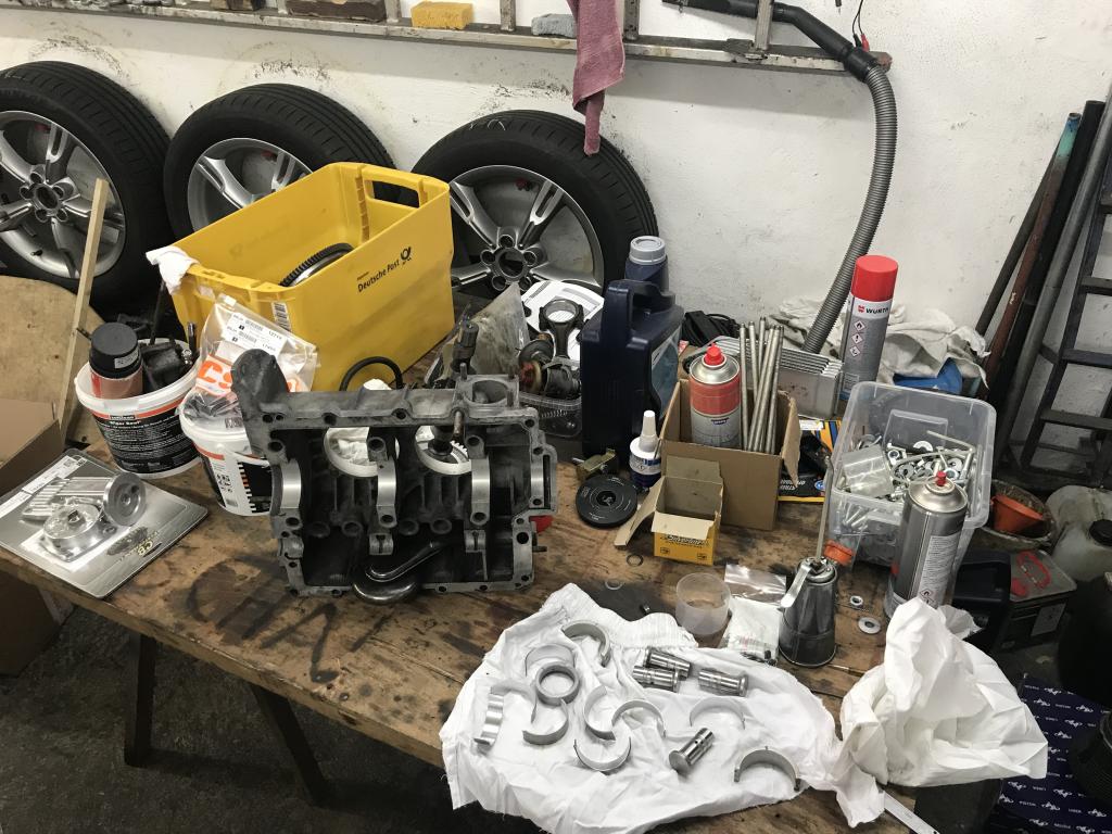

Lange nichts passiert hier...
Ich habe mich dazu entschlossen erstmal Teile zu sammeln und dann zu bauen.
Inzwischen habe ich eine CB 2239 Nockenwelle bekommen und konnte hier über das Forum Köpfe erwerben die bereits von Poloeins bearbeitet wurden.
Die Köpfe sahen so gut aus, da musste ich einfach zuschlagen. Eventuell könnte dies aber nun meinen eigentlichen Plan durcheinander bringen.

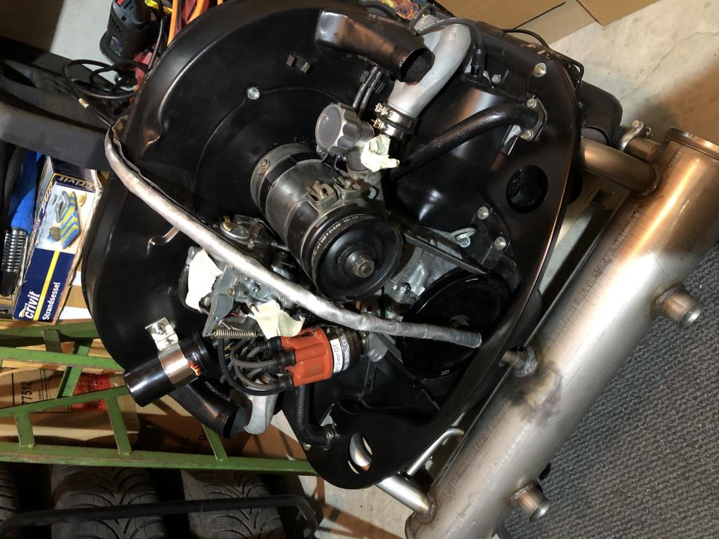

lang ist her, lang hat es sich gezogen.
Inzwischen läuft der Motor und ich bin gerade dabei ihn zu bedüsen.
Nun das Rezept für alle Anfänger die suchen und lesen.
Am Ende ist es nun ein 1776 mit originalen Solex 34 PICT 4 Vergaser.
Nockenwelle CB 2239
Köpfe 36,8 Einlass 33 Auslass mit Manley Ventilen
Pleuel auf gleiches Gewicht gebracht, leichtes Schwungrad alles gewuchtet
CSP Edelstahlendtopf mit Loch für die Lambda Sonde
123 USB Verteiler
9,1:1 verdichtet
Motor fährt sich wie der originale nur mit deutlich mehr Bums. Optisch dabei wahnsinnig unauffällig.
Aktuell macht der Kaltstart noch einige Probleme, aber der Vergaser und ich werden langsam Freunde.
Das kurze mexikanische Getriebe wird bald einem längeren weichen müssen.
- A528E470-12D7-4F1A-965D-0D254827EDE1.jpeg (121.28 KiB) 5523 mal betrachtet
- Beiträge: 6697
Re: Tarnkappen 1776er
schöner Motor, muss die Lambdasonde genau mittig sitzen, die meisten Auspuffanlagen leiten die Abgase ja auch kreuz und quer?
- Augenfarben

Das ist ne gute Frage.
Der Lars war so gut und hat das Gewinde dort eingeschweißt. Die Frage wieso und weshalb müsste ich deshalb weiter geben.

Na, zumindest das Kabel wird man ja anders verlegen können und wollen, oder??
Ja, im eingebauten Zustand, (hab ich natürlich noch nicht fotografiert weil das fahren so Spaß macht)
ist das Kabel auf dem Abschlußblech fest und geht nach links zum Endstück vom Saugrohr. Das ist halb so wild.
Sobald ich den Motor abgestimmt habe bzw. nach dem Prüfstand, gebe ich die Leihgabe von Lambda Sonde und Display sowieso an den freundlichen Sascha zurück und der Auspuff wird mit einem Stopfen verschlossen.
