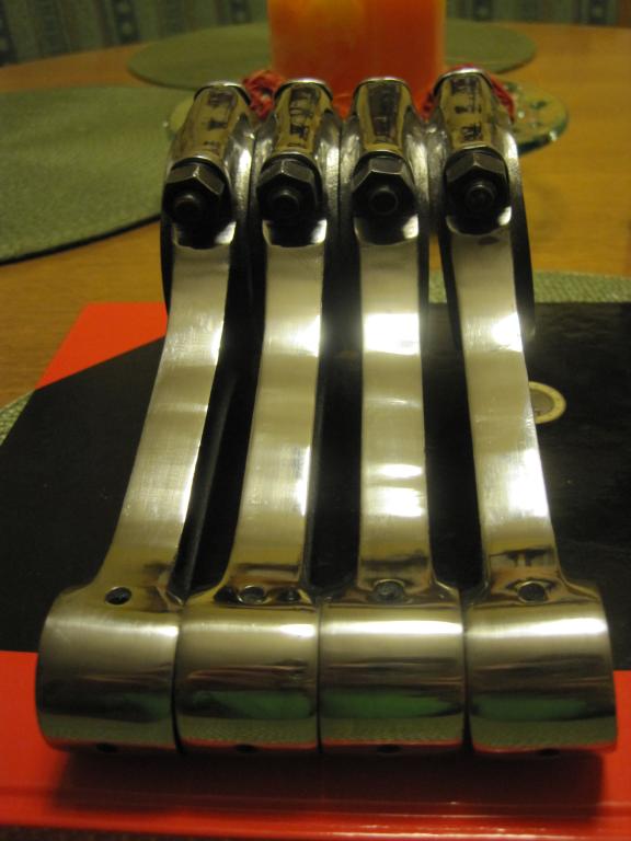

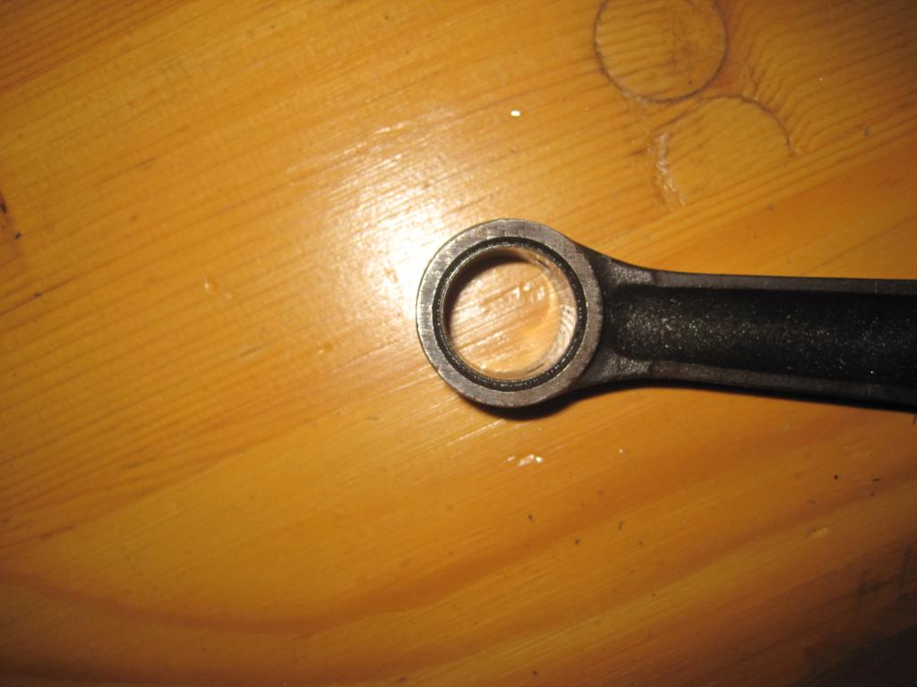

..ja sicher, muss mir aber erst Lager besorgen. Ein Foto eines bearbeiteten Pleuels wäre schön...

[quote="anthomas"]..ja sicher, muss mir aber erst Lager besorgen. Ein Foto eines bearbeiteten Pleuels wäre schön...[/Quot Musst du mal die Suche bemühen. Die letzten die ich erleichtert habe die hatten 500gr. pro Stück.

Hab dir mal was angehängt. Jedoch muss ich gestehen, das ich das so sicherlich nicht mehr machen werde. Der Zeitaufwand steht einfach nicht dafür!

das sieht gut aus. Allerdings werde ich mich darauf beschränken, die Pleuels zum Gehäuse freigängig zu bekommen und die Gewichte anzupassen.

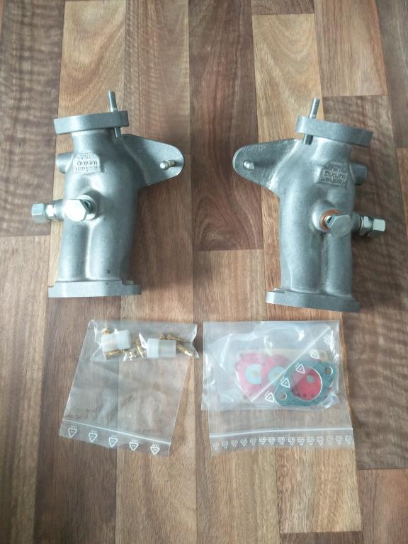

Kleines Paket vom Riechert bekommen.
2 DK Ansaugrohre + Vergaser überholungskit
Jetzt können die Köpfe auf Reisen gehen.

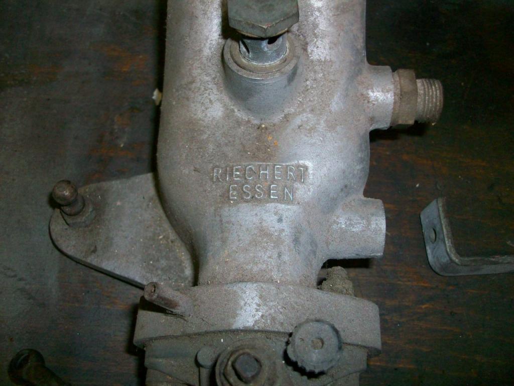

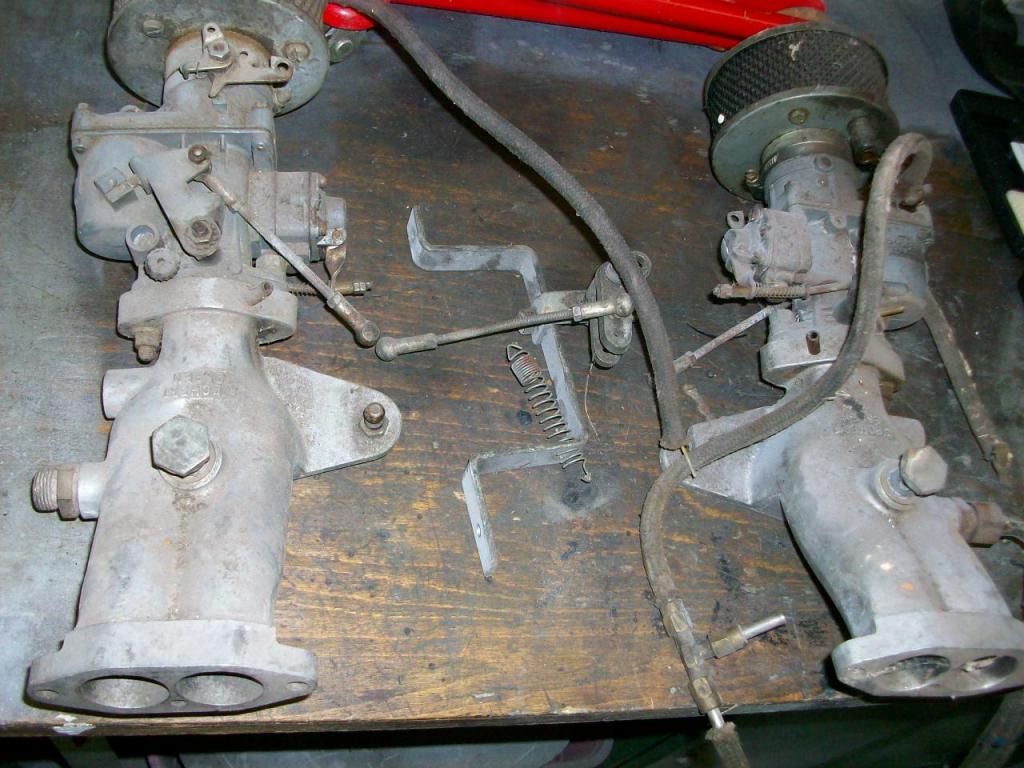

34 PCI Geschenk vom Papa, über 27 Jahre gelegen (nicht der P
Beitrag von anthomas »
