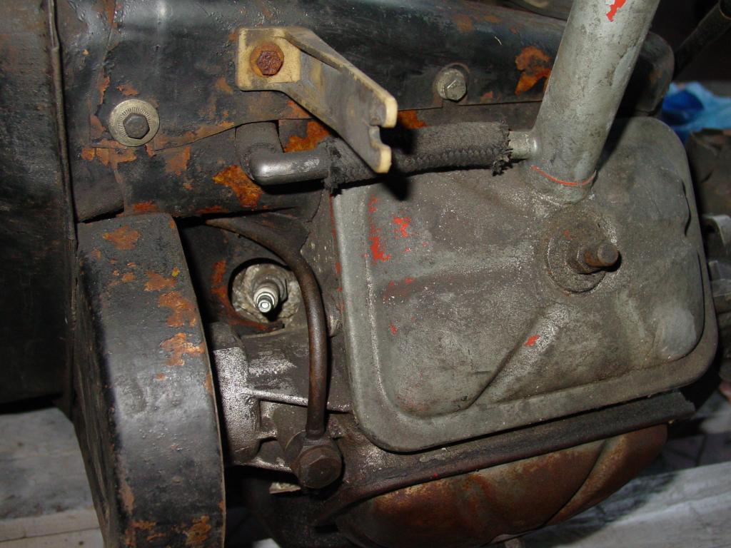

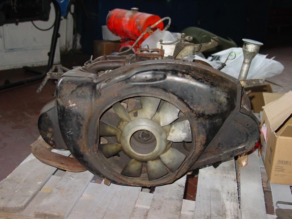

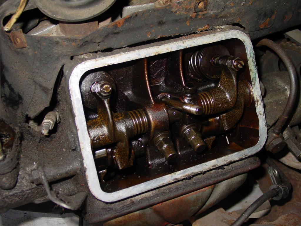

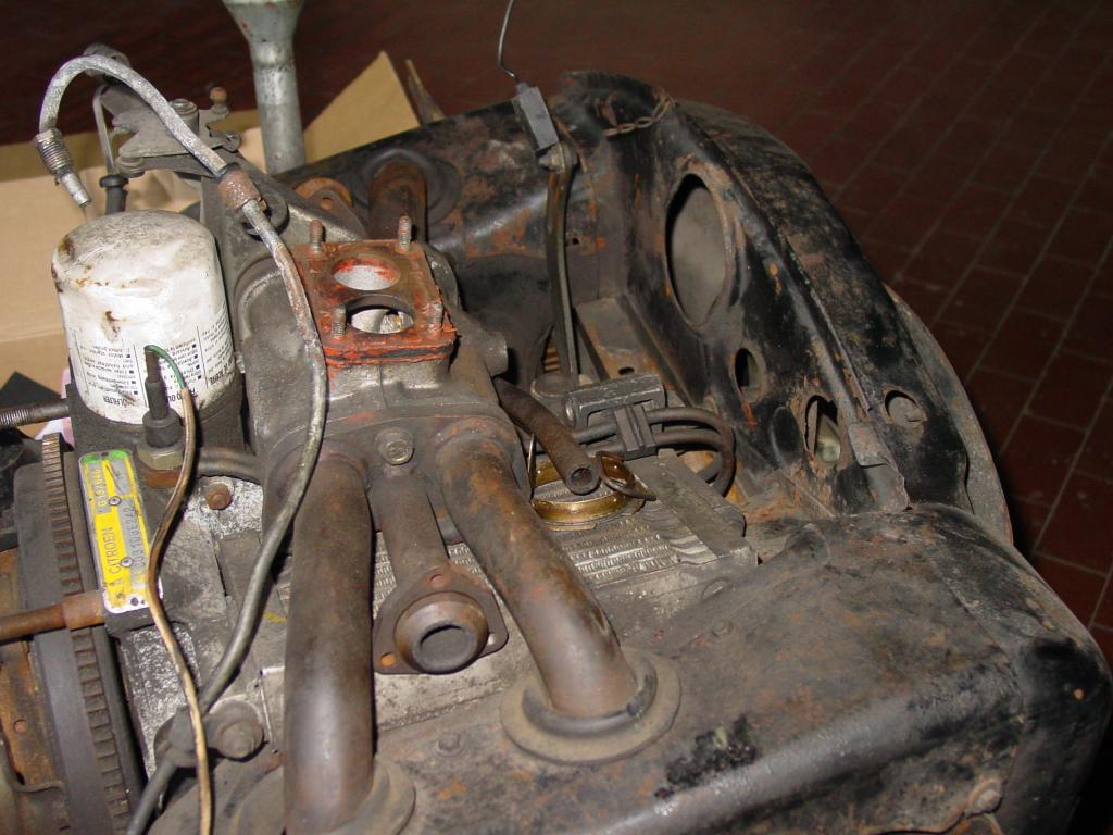

Da isser!
Nächste Woche wird gestrippt...
- DSC05230.JPG (97.01 KiB) 18936 mal betrachtet
- DSC05232.JPG (106.71 KiB) 18936 mal betrachtet
- DSC05235.JPG (111.84 KiB) 18936 mal betrachtet

- DSC05238.JPG (122.45 KiB) 18936 mal betrachtet

Re: 1200 RS
Morgen packe ich die vier zylindrischen Alu Dinger ein, dann hast ja fast alles schon zusammen.
Sieht sehr gut aus der Motor! Welche zündfolge hat der?

Re: 1200 RS
Zündfolge 1-4-3-2, wie VW.

Re: 1200 RS
Citroen GSA
2 OHC
V-förmig hängende Ventile, EV38, AV 35,7
2 OHC

Re: 1200 RS
Sooo...hab mir die Sache mal genauer angeschaut aus Geilheit
Die Kolben die nehmen willst,sind auch schon durch meine Hände gegangen.Ich glaube das die Kolben super sind aber nicht zu den Köpfen passen.Um bei dem Brennraum mit so schräg stehenden Ventilen eine brauchbare Verdichtung hin zu bekommen,wird da wohl ein hoher Dom drauf müssen.Brennraumvolumen von mehr als 23ccm ist schon kontraproduktiv.
Ich bin aber wirklich sehr gespannt auf die Bilder von den Köpfen.
Viel Erfolg
Lars
Viel Erfolg
Lars
