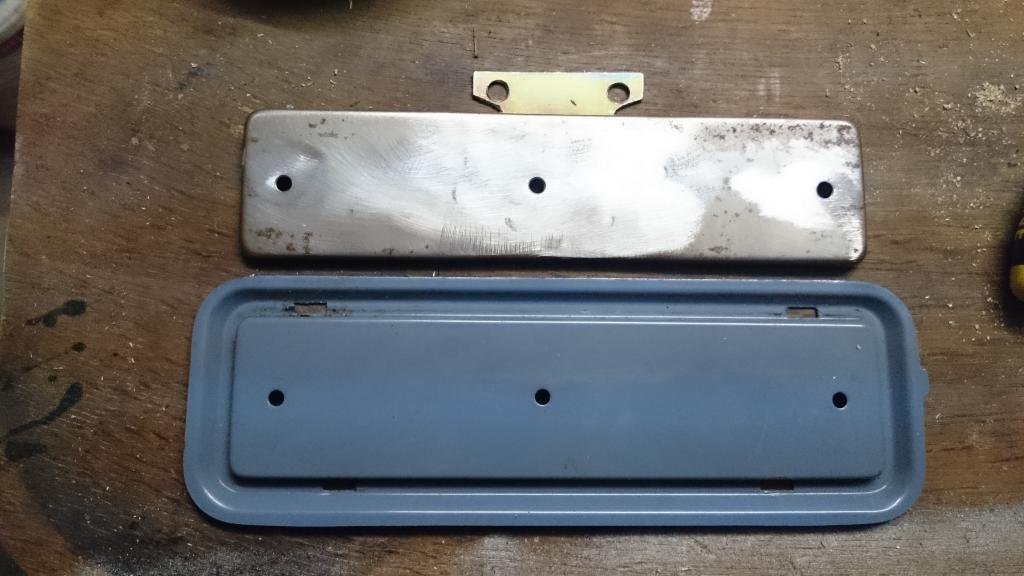

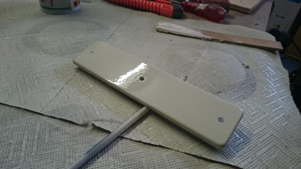

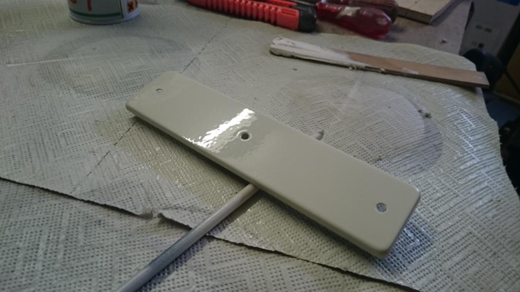

Nachdem die neue Radioschachtblende keine Löcher für die Zierleiste hat, habe ich diese nach Vorlage einer anderen Leiste gebohrt.
Das ich die Löcher eigentlich "frei nach Schnauze" hätte bohren können ist mir erst später aufgefallen :(
Radio 14.JPG (71.71 KiB) 7452 mal betrachtet
Frisch lackiert sieht die Blende schick aus:
Radio 16.JPG (71.16 KiB) 7452 mal betrachtet

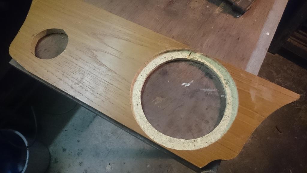

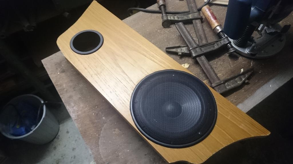

Weiter ging's mit der Beschallung. In den Türpappen wollte ich nichts drin haben, daher hab ich die "Notlösung" mit den Trittbrettern unter der Rückbank gewählt.
Erstmal das Loch für die neuen Lautsprecher ausgesägt und dann noch mit der Oberfäse den Rand ausgefräst um die Lautsprecher ein Stück vertieft einzubauen.
Radio 17.JPG (56.42 KiB) 7452 mal betrachtet
Radio 19.JPG (71.82 KiB) 7452 mal betrachtet

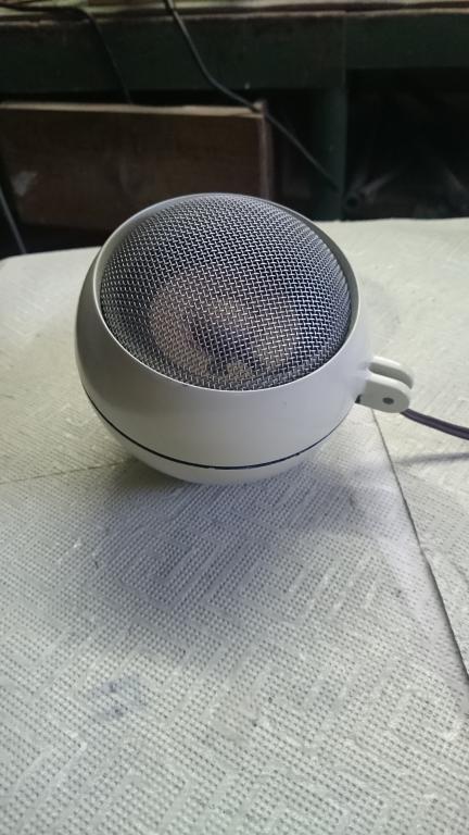

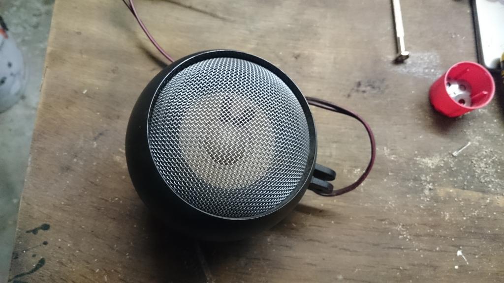

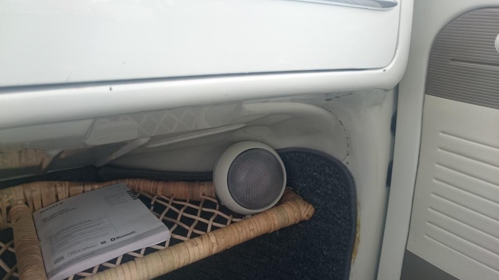

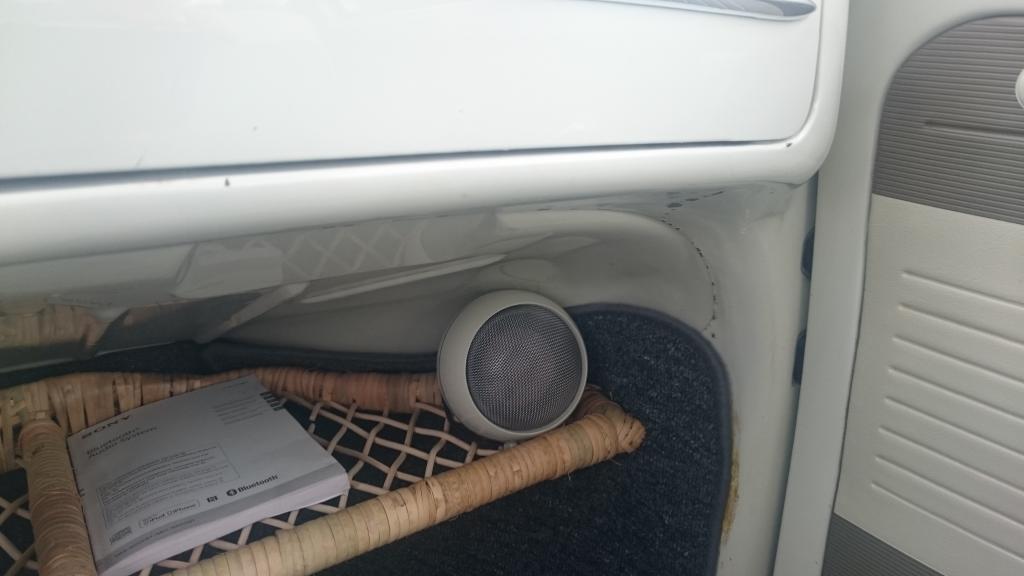

Für vorne wählte ich Kugellautsprecher von Blaupunkt aus den 70er Jahren. Konnte ich günstig erstehen und tun Ihre Sache ganz gut.
Radio 21.JPG (84.17 KiB) 7452 mal betrachtet

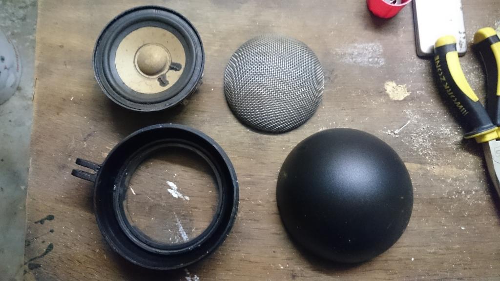

Allerdings waren sie optisch nicht mehr die Schönsten ... also erstmal zerlegen und frisch machen:
Radio 22.JPG (80.78 KiB) 7452 mal betrachtet
Radio 24.JPG (63.45 KiB) 7452 mal betrachtet
Radio 27.JPG (53.58 KiB) 7452 mal betrachtet

Die Kugelboxen sind an Position und sehen finde ich stimmig aus:
Radio 33.JPG (80.07 KiB) 7187 mal betrachtet
Radio 34.JPG (48.02 KiB) 7187 mal betrachtet

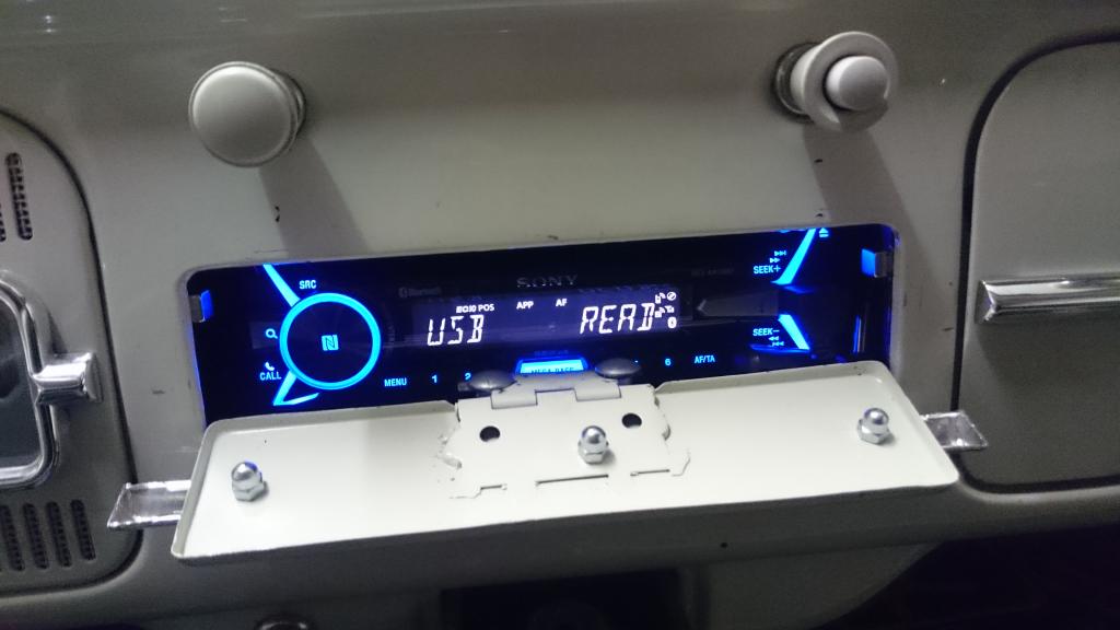

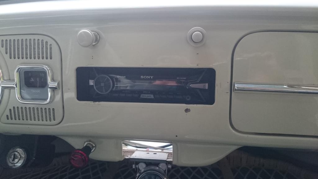

Das Radio läuft dank dem 12V Spannungswandler auch ...
Radio 35.JPG (49.92 KiB) 7187 mal betrachtet

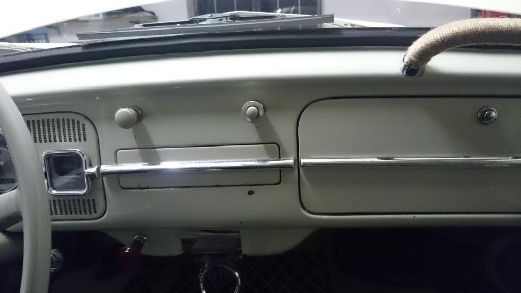

... und verschwindet hinter der klappbaren blende vollständig 8-)
Radio 36.JPG (50.85 KiB) 7187 mal betrachtet
Radio 37.JPG (56.13 KiB) 7187 mal betrachtet
Das coole ist, das sich das Sony Radio via Handy komplett steuern lässt. Sprich ich kann während der Fahrt alles über das Touch-Display von Handy regeln.
Radio, CD, USB und sogar Freisprechen. Einziges Manko: Das Radio vergisst die Soundeinstellungen wenn ich die Batterie abklemme (wenn das Auto mal länger steht). Im Moment versuch ich das aber noch über den Equalizer vom Handy in Griff zu bekommen.

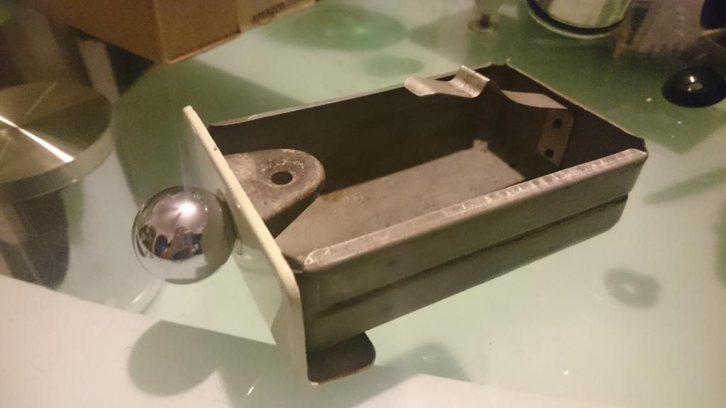

Als Halter fürs Handy hab ich einen Magnethalter verwendet, welcher eine verchromte Kugel als Anschluß hat.
Diese hab ich gegen den normalen Knopf am Aschenbecher ausgetauscht.
Mir taugt's :)

Wirklich geniale Idee mit dem Radio. Super gelöst !
Re: 64er Export refreshed
Verfasst: Mi 24. Feb 2016, 12:10
von Low 61er
Echt gut gemacht. Mußt Du jetzt an der Zierleiste ziehen um die Klappe zu öffnen oder hat die so nen Druckgedöns Dämpfer ???gegen drücken und die geht auf ???
:like:
Verfasst: Mi 24. Feb 2016, 13:00
von FloBiss
Richtig, ich ziehe an der Zierleiste.
Die Blende hält an zwei Magneten die links und rechts angebracht sind.
Diese sind zugleich der Anschlagpunkt für die Blende.
Funktioniert total easy.
So eine Druckfunktion hatte ich mir anfangs auch überlegt, aber war aus Platzgründen nicht umzusetzen.
Kabel für AUX und USB und Micro-USB habe ich im Aschenbecher versteckt, sollte ich die mal brauchen.
Aschermittwoch auf und schon hab ich alles :)
Grüße Florian

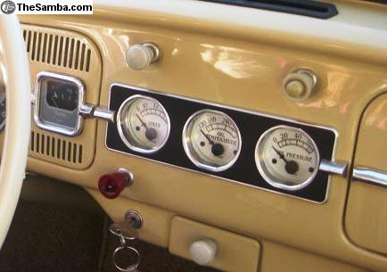

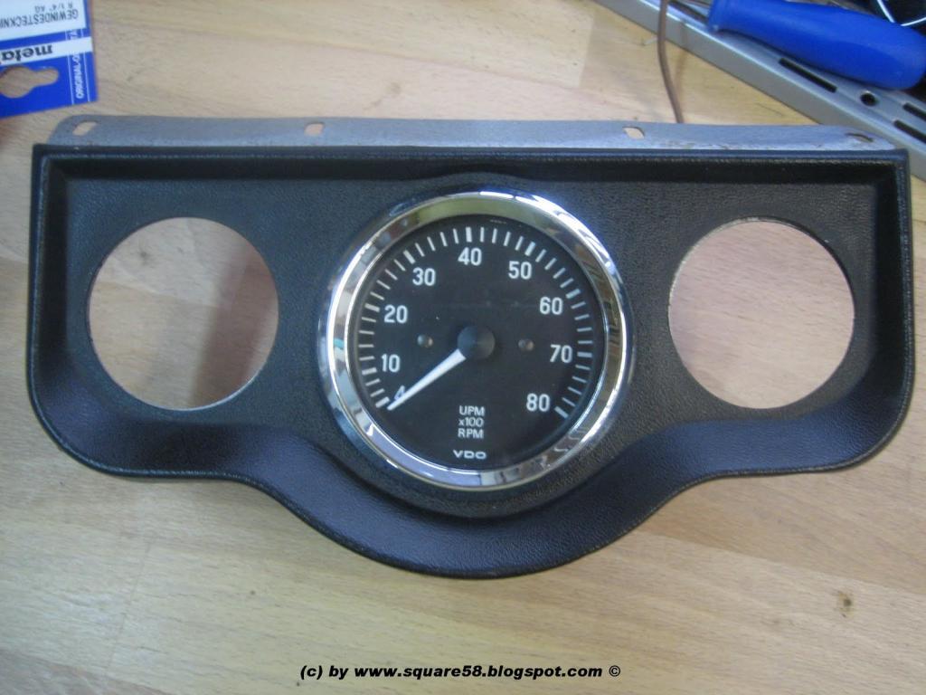

Ich bin gerade am überlegen, meine Zusatzanzeigen so wie "Low 61er" ( http://bugfans.de/forum/gestaltung/vdo- ... 13598.html ) im Handschuhfachdeckel zu verbauen.
Bin mir jetzt aber absolut nicht mehr sicher, ob ich mir damit nicht total die Originaloptik verbaue ...
Hab da mal drei Varianten in Paint zurecht gewurschtelt...
Hier ein 52mm DZM links vom Tacho und Öltemperatur und Öldruck im Handschuhfachdeckel:
Verfasst: Mi 24. Feb 2016, 20:50
von schickard
vielleicht kommt ja bei 3x52mm eher sowas in Frage:
Oder bei 52-80-52 so etwas:
Das Blech würde ich nicht zerschnippeln..
Christian
