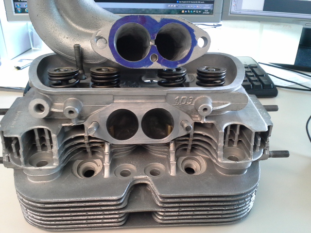

is ja fast schon Oster und der Hasi hat schon die ersten dicken Eier gebracht :text-thankyouyellow:

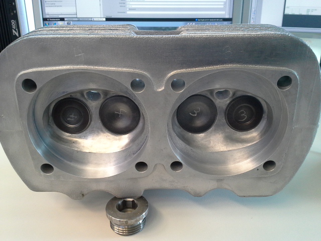

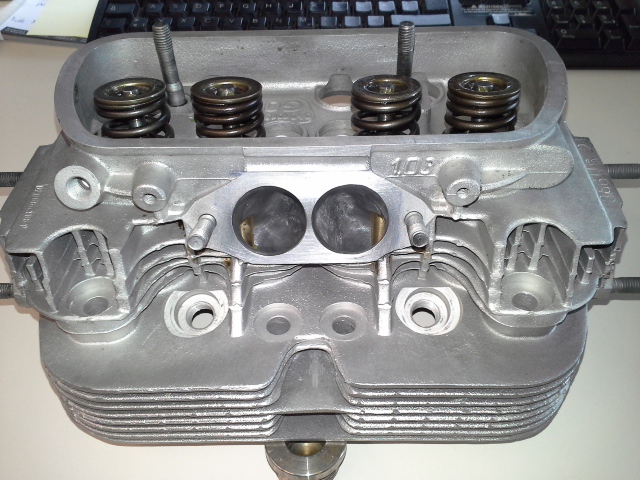

Köpfe sind angekommen und sehen echt schick aus. Dazu noch viel schneller als besprochen :up:

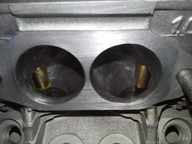

Saugrohre sind auch schon Kopfseitig angepasst worden. Jetzt muss nur noch das dicke Zubehörgeweih vernünftig auf die Saugrohre passen, dann sollte die Ansaugstrecke auch passen.
Da kann ich über Ostern auf jeden fall schön basteln.
Besten Dank nochmal.
Gruß Wolfgang

Welchen Durchmesser haben die Löcher in den Köpfen? Schauen groß aus.
Re: 1835er Einvergaser Motor
Verfasst: Mi 23. Mär 2016, 18:03
von Landy74
Sind ca. 33mm Durchmesser. Foto verzerrt das ein bischen.

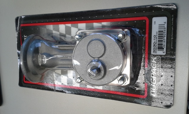

Moin zusammen,

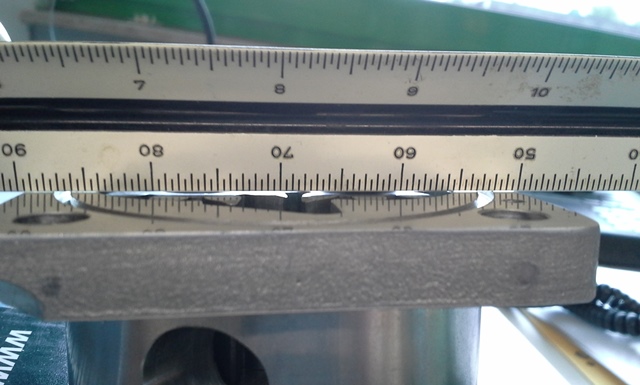

mal wieder eine Frage. Gestern ist meine Filterölpumpe gekommen. Ist eine Bugpack mit O-Ring und Zahnradführung im Deckel.
Was mich ein wenig stutzig macht ist das Axialspiel. Das liegt bei ca. 0,3-0,4mm. Kommt recht viel vor. Originale Pumpen mit Stahldeckel sollen nicht über 0,1mm haben.
Sollte das Pumpengehäuse nacharbeiten und das Spiel reduzieren? Oder ist das bei der Filterölpumpe mit Aludeckel normal?
Vielleicht erkennt man etwas auf dem Bild, hab leider gerade hier keine besseren Möglichkeiten.
Wolfgang

von Vari-Mann
Nacharbeiten !
Bei meinen waren die Pumpenräder immer gleich am kratzen wenn ich den Deckel ohne O-Ring aufgelegt und gedreht habe.
Die 0,1 mm soll die Dichtung übrigens haben bei den Serienpumpen.Die Pumpenräder sollten bündig sein mit dem Gehäuse.

von Landy74
Ok, aber hier kommt ja keine Dichtung mehr zwischen Pumpe und Deckel, auf jeden Fall ist keine dabei. Hat ja dafür den O-Ring drin.
Auf welches Spiel muss ich denn runter?
Verfasst: Di 3. Mai 2016, 17:27
von VeeDee
Du kannst die Pumpe auf "0" planen. Bei Erwärmung wird das Spiel eh größer, und nach wenigen Kilometern ist automatisch auch wieder Spiel vorhanden.

von Landy74
Super, dann geh ich da mal ran.

so meine Meßuhr ist gekommen und das Planen der Ölpumpe kann losgehen. Kann leider nicht drüber fräsen, daher versuche ich sie mal abzudrehen. Damit das auch gerade wird kontrolliere ich mit der Messuhr den Sitz im der Drehbank.

So,

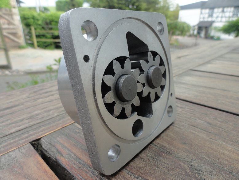

jetzt hab ich die Pumpe mal auf Maß gebracht. Axialspiel der Zahnräder liegt jetzt bei 0,05mm. Sollte passen.
Leider ging der Deckel nicht ganz drauf. Der Pumpendeckel war zwar schon ausgefräßt, aber viel Material zum Wegnehmen war da nicht.
Deshalb hab ich etwas am Gehäuse abgenommen.

Verfasst: Fr 20. Mai 2016, 21:40
von VeeDee
5 Hundertstel sind top, mehr geht eigentlich nicht. Auf den Bildern ist auch kein großer Spalt zwischen den Zahnspitzen und dem Gehäuse zu erkennen, also auch gut. Allerdings sorgt die Fase an den Zahnspitzen für einen unsinnigen Druckverlust, aber was soll's.
Kann aber nicht verstehen, wieso Bugpack es in über 30 Jahren nicht hinbekommen hat, die Kontur des Pumpendeckels an die Universalgehäuse anzupassen.
Alles in Allem aber gut und mit Sicherheit funktionsfähig.

Die Anfasung hat dern Sinn das die Räder keine Macken in den Deckel machen...die liegen mit der Rundung am Deckel an..das schont den Deckel.
