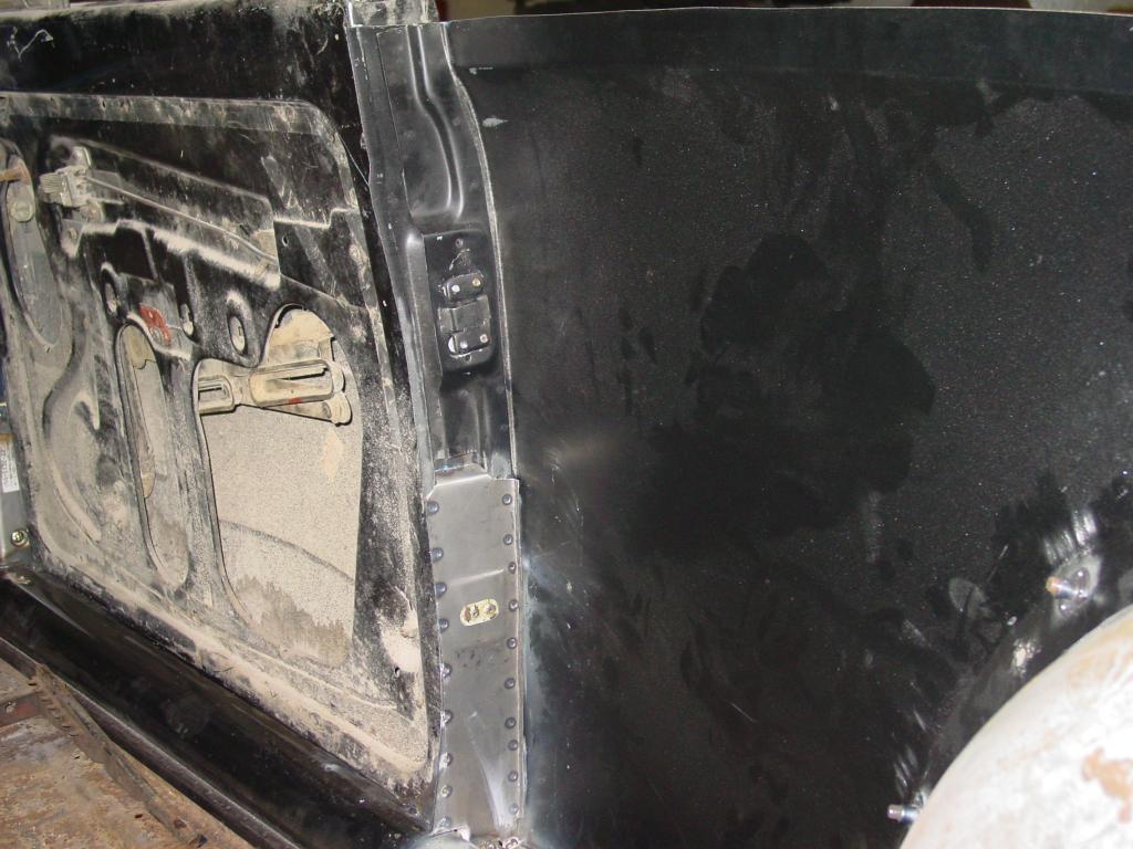

Das linke Seitenteil ist jetzt fest
- Optimiertes Spaltmaß
- DSC06322.JPG (72.61 KiB) 9898 mal betrachtet
- DSC06324.JPG (77.35 KiB) 9898 mal betrachtet
- Verstärkung innen
- DSC06326.JPG (90.15 KiB) 9898 mal betrachtet
- Neu gesetzte Kotflügelmuttern
- DSC06327.JPG (87.49 KiB) 9898 mal betrachtet
- Spaltmaß innen
- DSC06331.JPG (87.33 KiB) 9898 mal betrachtet
- DSC06338.JPG (92.65 KiB) 9898 mal betrachtet

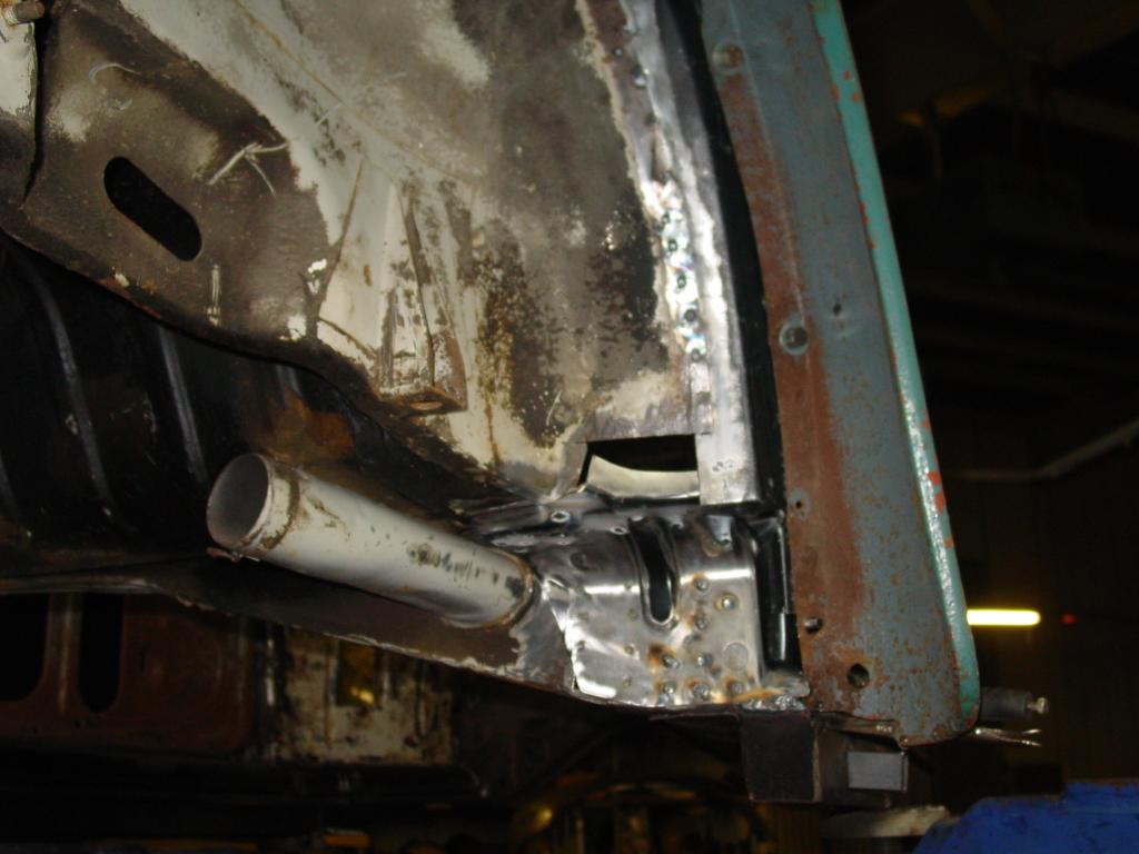

Mal noch ne Verstärkungsecke gebaut....
- DSC06339.JPG (85.39 KiB) 9771 mal betrachtet
- DSC06343.JPG (90.39 KiB) 9771 mal betrachtet

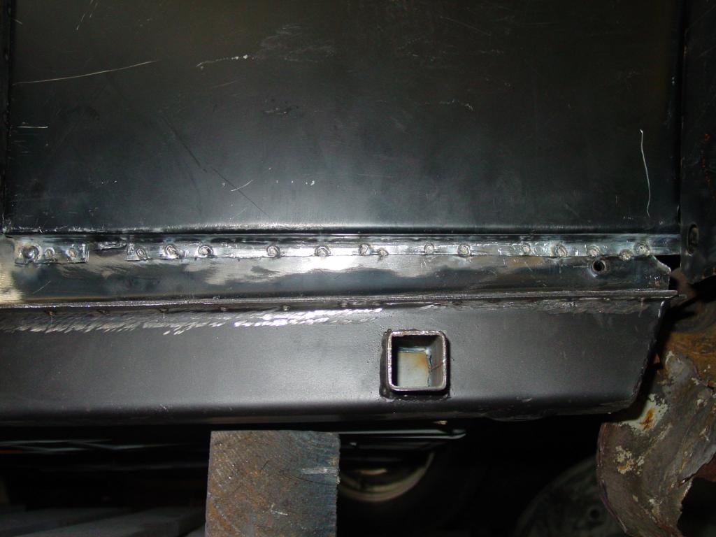

Re: 66er Cabriooohohohoh
Gestern Mittag kam das rechte Seitenteil, und heute Mittag isses dran....
- DSC06344.JPG (76.87 KiB) 9667 mal betrachtet
- DSC06347.JPG (79.6 KiB) 9667 mal betrachtet
- DSC06345.JPG (93.35 KiB) 9667 mal betrachtet
- DSC06346.JPG (94.7 KiB) 9667 mal betrachtet
- DSC06348.JPG (106.34 KiB) 9667 mal betrachtet

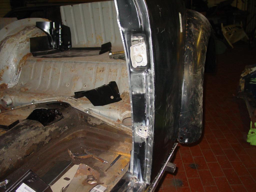

Jetzt bin ich am Querträger dran....
- DSC06456.JPG (97.19 KiB) 9530 mal betrachtet
- DSC06457.JPG (92.46 KiB) 9530 mal betrachtet
- VeeDee
- Beiträge: 3474
- Fahrzeug: 1600Vari/3
Andere Seite...
- DSC06475.JPG (72.42 KiB) 9471 mal betrachtet
- DSC06478.JPG (87.04 KiB) 9471 mal betrachtet
