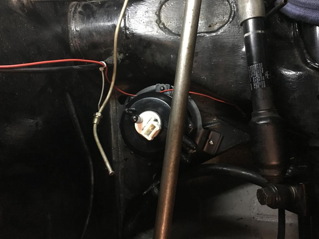

Zwar keine große neuerung, aber die Benzinpumpe hat schonmal Platz genommen, dafür muss die bremsleitungen einen anderen weg nehmen. Scheint bei den alten autos weniger Platz zu sein
Hat jemand erfahrungen damit die Original Benzinleitung als Rücklaufleitung zu nehmen? Ich möchte das die Tage in einem einfachen Versuchsaufbau testen. Die Vorleitung hat 6mm die Rückleitung hätte dann 4,8mm. Ich werde berichten ob es klappt, oder ob ich Probleme mit dem Benzindruck bekomme.

Ich habe die orginale Leitung als Rücklauf genommen. Läuft
Der Druckregler ist bei mir am Motor. Ab da läuft der Rücklauf über die vorhandene Leitung.

Ja so hab ich das auch,funktioniert !B. Scheuert hat geschrieben:Ich habe die orginale Leitung als Rücklauf genommen. LäuftDer Druckregler ist bei mir am Motor. Ab da läuft der Rücklauf über die vorhandene Leitung.

Spricht auch nicht viel dagegen. Ob der Druckregler drosselt oder die die Leitung etwas, das ist kein Unterschied.
Wenn er im Leerlauf die üblichen 2,5-3 bar kriegt, ist alles OK. Bei Vollast kommt ja auch weniger Sprit zurück, also dort keinerlei Risiko. Man würde es nur im Leerlauf merken, wenn die die Pumpe zuviel liefern würde und die Rücklaufleitung stauen würde, so dass der Druck nicht gehalten wird.
Bis in die 70er Jahre war es üblich, dass die Vorlaufleitung sogar größer dimensioniert war als der Rücklauf. Gab es...

wie schön das ich nicht der einzige bin der auf die Idee kommt, ich dachte schon Ihr steinigt mich. Ich werde es dennoch ausprobieren und dann Berichten. Meine bedenken gehen nur dahin das wenn ich auf der Druckfreien seite des Druckreglers einen leichten Druck anstehen habe, dann müsste ich genau diesen Druck mehr auf der Druckseite haben? Naja Egal.
