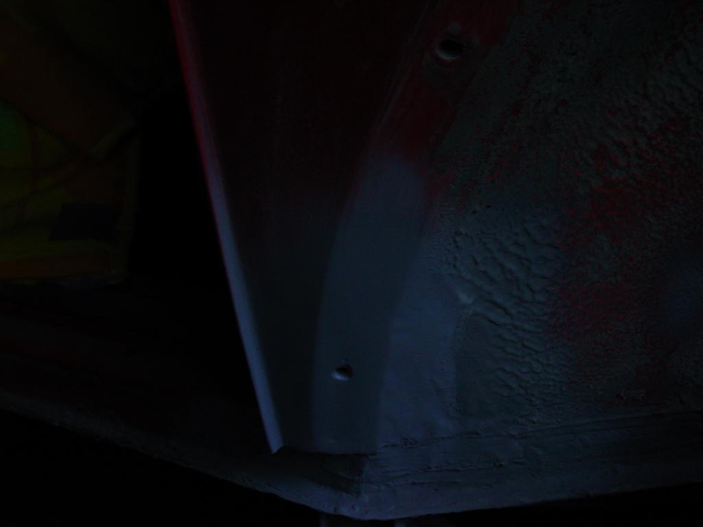

Letzte Füllerschicht vor dem Decklack
- DSC03556.JPG (94.61 KiB) 7271 mal betrachtet
- Ohne Blitz ist durch den Schattenwurf die saubere Kante erkennbar

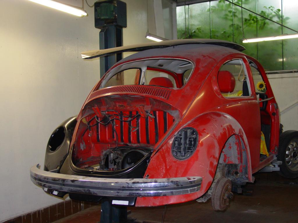

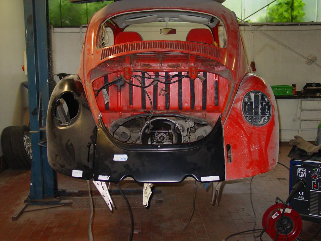

Re: HexMex
Heut ging's hinten weiter...
IGP rutscht bei mir langsam auf die gleiche Bewertung wie eine griechische Staatsanleihe - Ramsch!
Das hintere Abschlußblech ist satt 12mm zu schmal, das ging schon mal besser, die Halteleiste der inneren Dichtung samt den Dreiecksblechen passt links so lala und rechts völlig murksig, und die Klemmleiste für die äußere Dichtung ist auch leicht "flüchtig".
Mittlerweile gibt es wohl nur noch Reparaturbleche von "Würg" bis völlig unbrauchbar

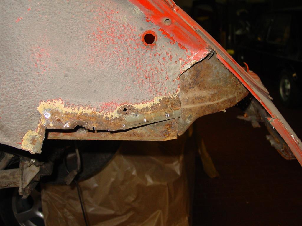

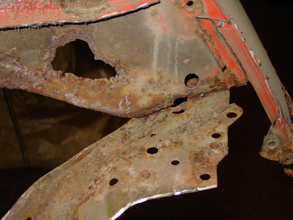

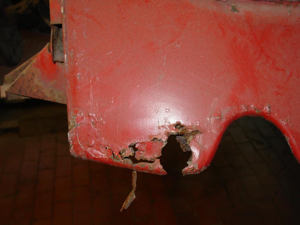

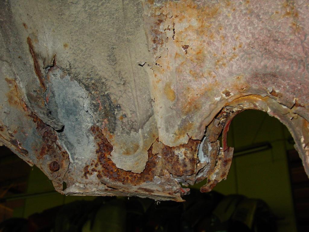

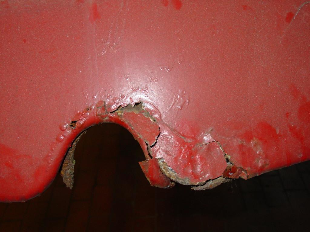

- Endspitze links, hier geht's los!
- DSC03626.JPG (94.58 KiB) 7202 mal betrachtet
- A-Blech... welches Blech?
- DSC03627.JPG (68.62 KiB) 7202 mal betrachtet
- Die andere Seite
- DSC03628.JPG (88.74 KiB) 7202 mal betrachtet

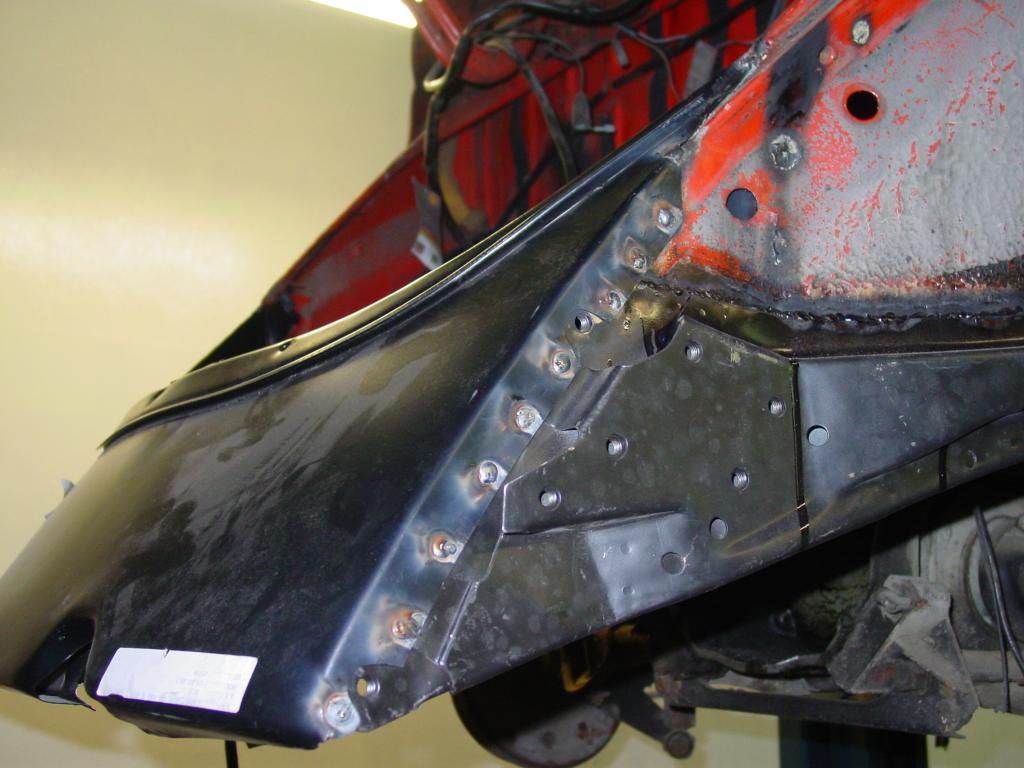

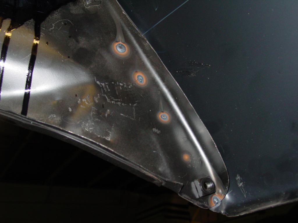

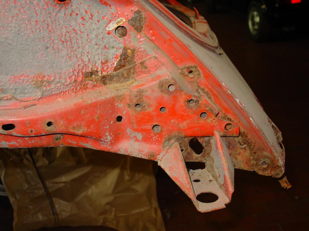

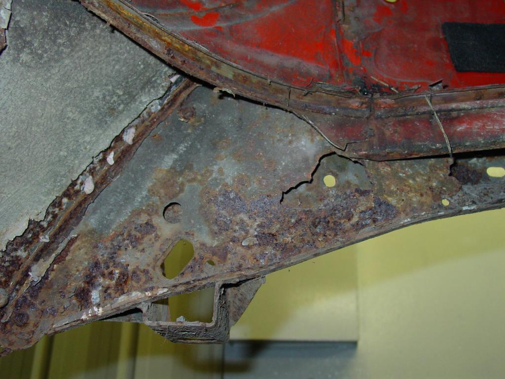

- Endspitze links von innen
- DSC03629.JPG (107.99 KiB) 7202 mal betrachtet

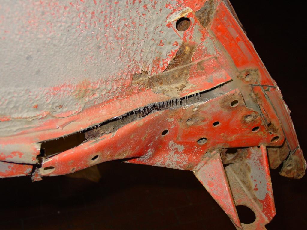

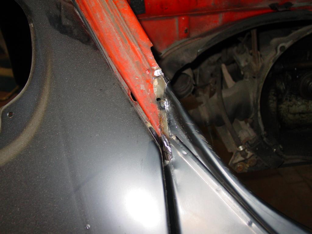

- Ecke A-Blech/Endspitze rechts von innen
- DSC03631.JPG (112.81 KiB) 7202 mal betrachtet
- Schnitt!
- DSC03632.JPG (102.43 KiB) 7202 mal betrachtet

- Naja...
- DSC03635.JPG (89.12 KiB) 7202 mal betrachtet

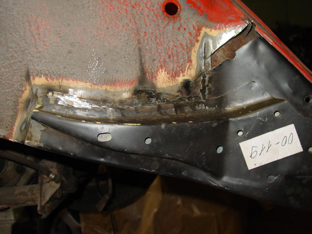

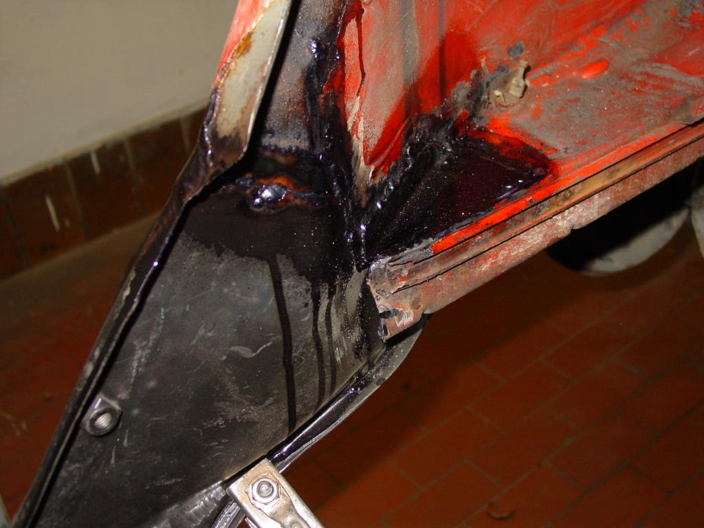

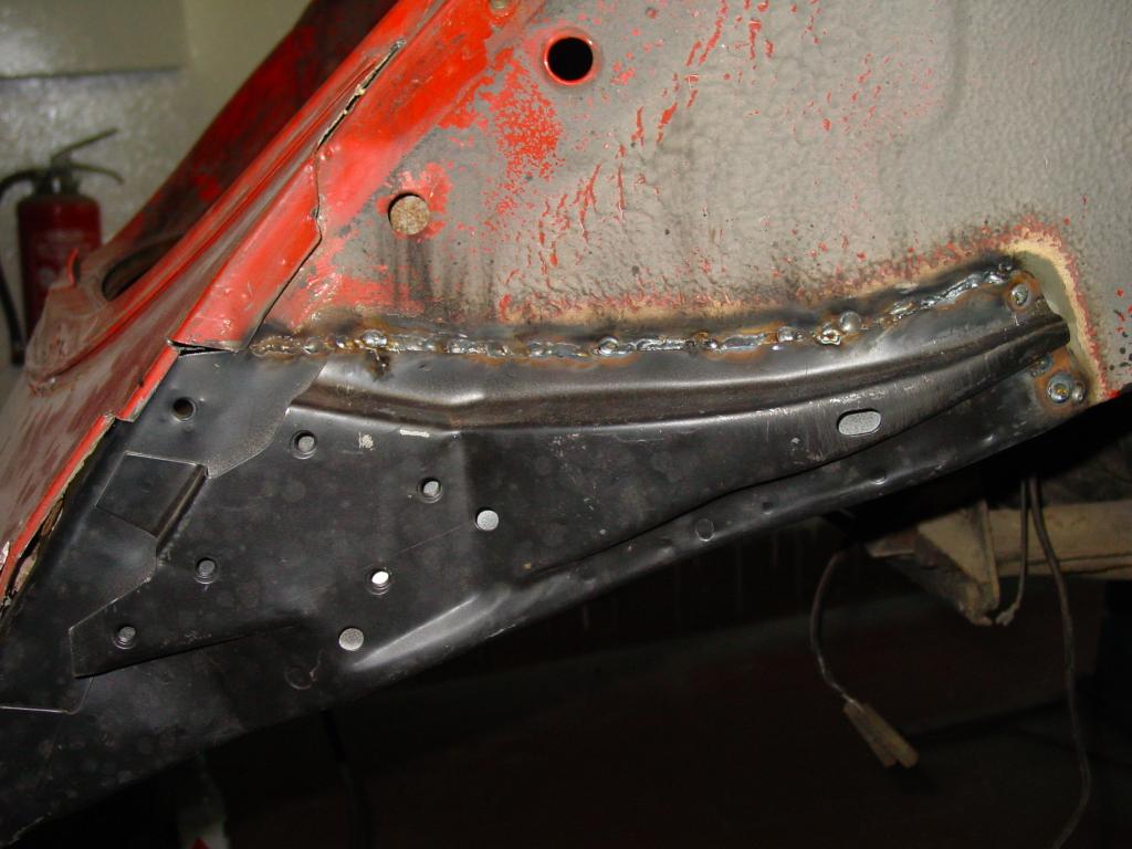

- Endspitze links drin
- DSC03637.JPG (89.51 KiB) 7202 mal betrachtet

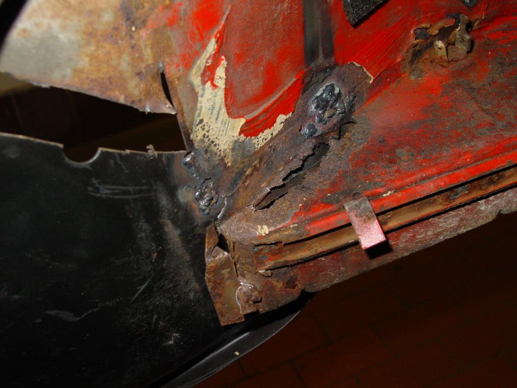

- Oh oh
- DSC03690.JPG (87.95 KiB) 7202 mal betrachtet
- Repariert
- DSC03691.JPG (87.62 KiB) 7202 mal betrachtet

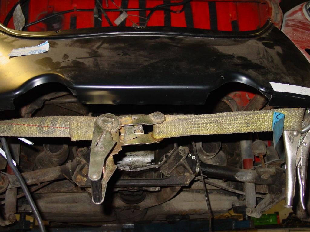

- Eingepasst
- DSC03695.JPG (102.6 KiB) 7202 mal betrachtet
- Montagehilfe
- DSC03696.JPG (104.29 KiB) 7202 mal betrachtet
- Tolle Passung!
- DSC03697.JPG (76.24 KiB) 7202 mal betrachtet
- Punkte außen
- DSC03698.JPG (87.48 KiB) 7202 mal betrachtet
- Sauber durch...
- DSC03701.JPG (59.58 KiB) 7202 mal betrachtet

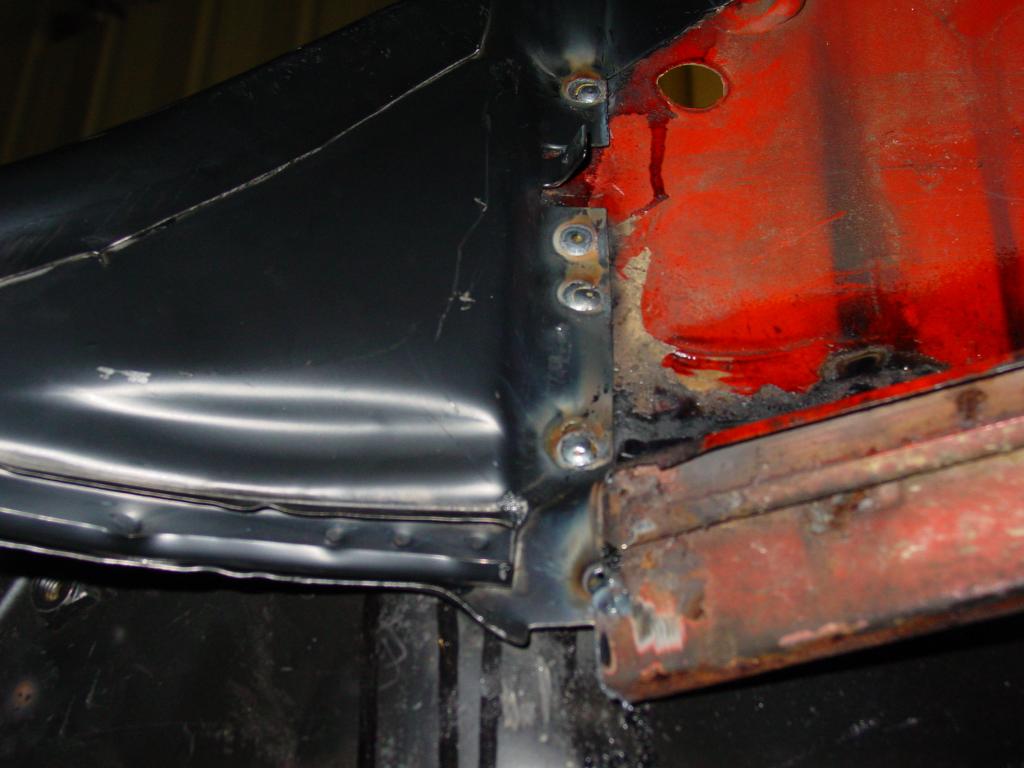

- Punkte innen
- DSC03703.JPG (72.07 KiB) 7202 mal betrachtet

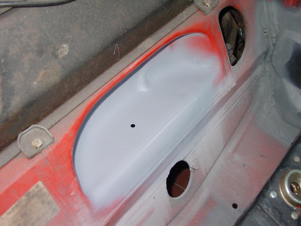

- feddich!
- DSC03705.JPG (89.78 KiB) 7202 mal betrachtet
- DSC03706.JPG (99.45 KiB) 7202 mal betrachtet

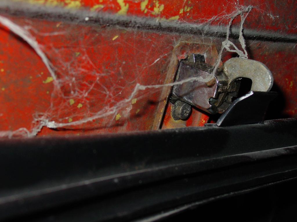

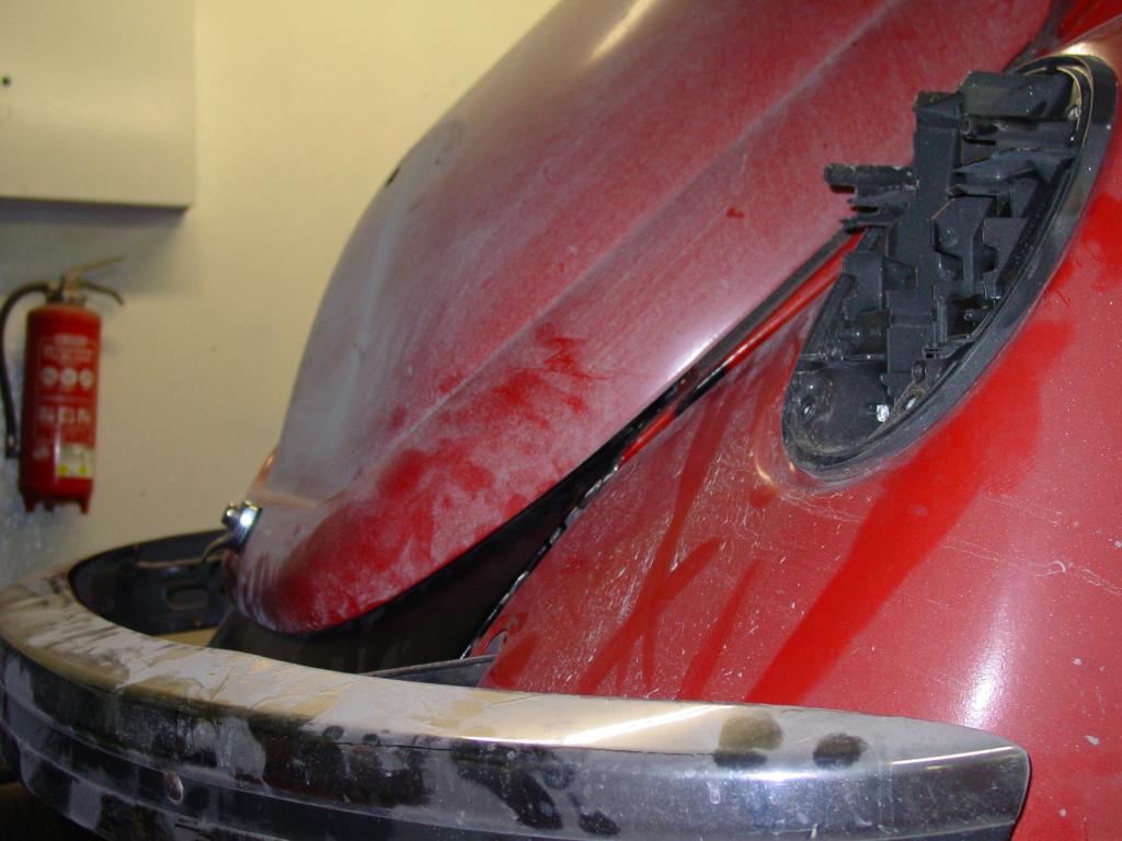

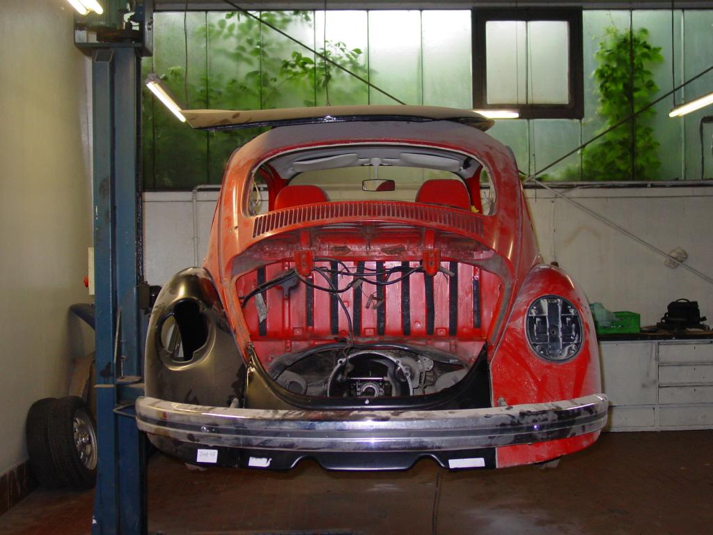

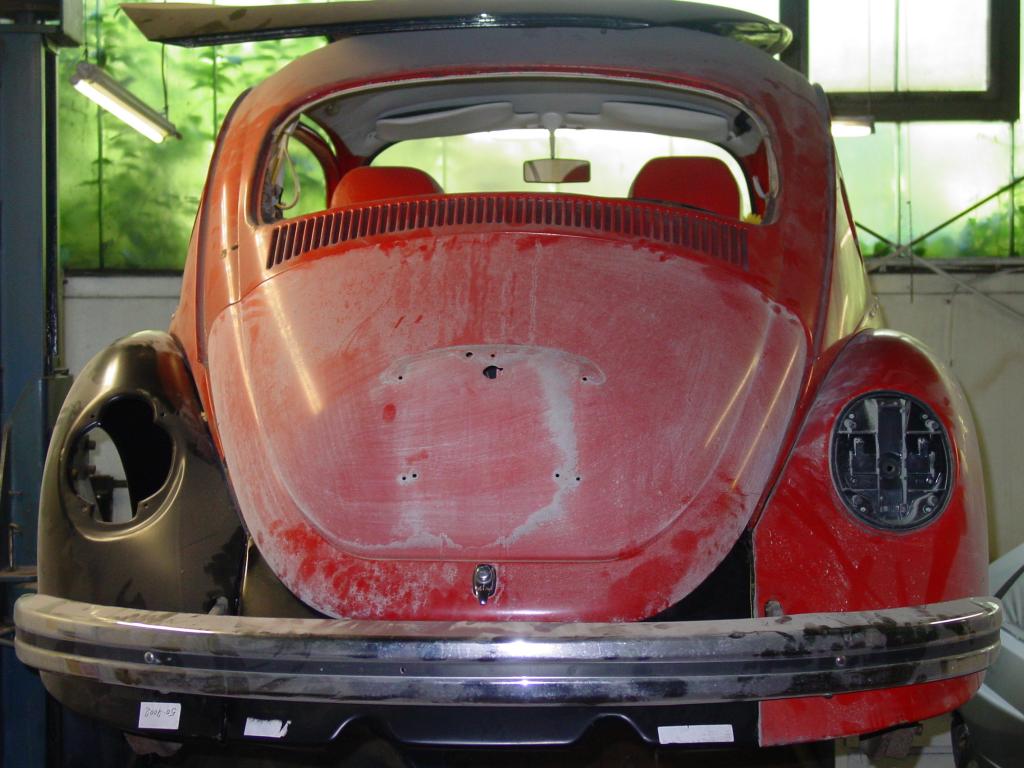

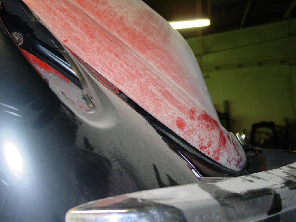

Heute kam die Motorklappe drauf.
Wie gehabt, nix passt so wirklich:
Wölbung des A-Blechs zu stark, Bohrung für den Anschlagpuffer krumm und zu klein, Schließblech nicht da, wo's hingehört... und die Minischweißpunkte sind allenfalls als Verliersicherung zu gebrauchen.
- DSC03807.JPG (100.64 KiB) 6949 mal betrachtet
- Passt nicht!
- DSC03809.JPG (76.65 KiB) 6949 mal betrachtet

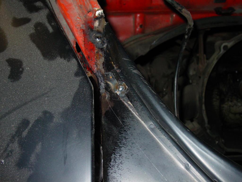

- So kann das nicht bleiben!
- DSC03810.JPG (81.23 KiB) 6949 mal betrachtet
- Schon besser
- DSC03814.JPG (82.98 KiB) 6949 mal betrachtet
- Jetzt schließt's
- DSC03815.JPG (63.93 KiB) 6949 mal betrachtet

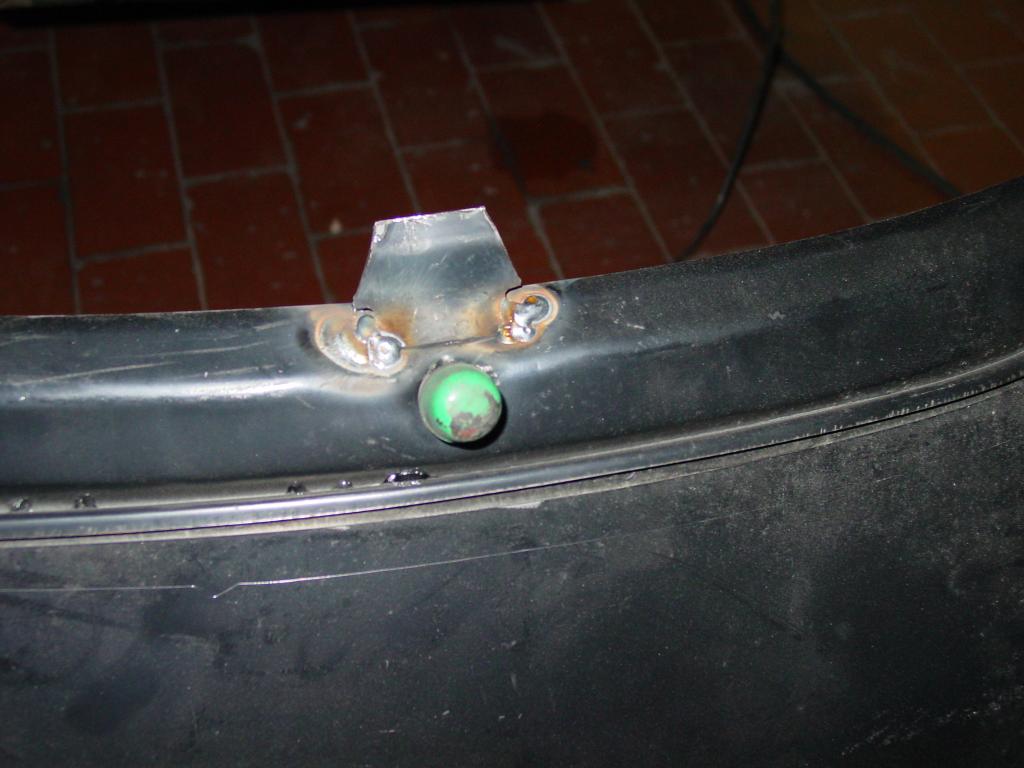

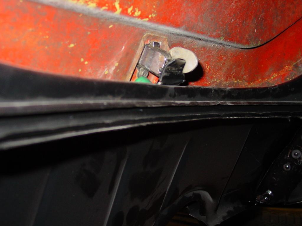

- Leiste für die Dichtung jetzt an der richtigen Stelle
- DSC03816.JPG (96.46 KiB) 6949 mal betrachtet
- Schließblech nachgeschweißt
- DSC03817.JPG (73.65 KiB) 6949 mal betrachtet
