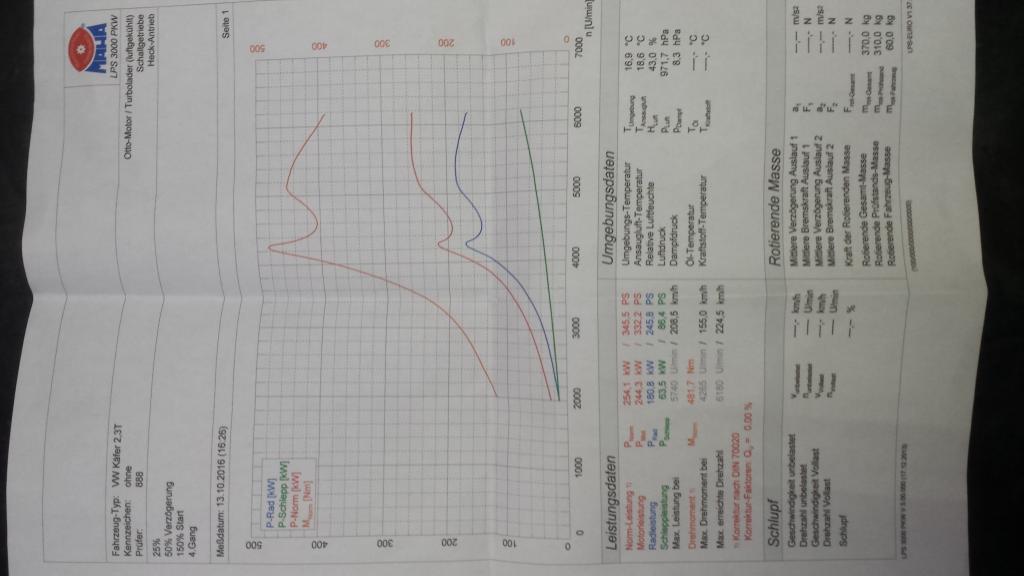

Waren vor ein paar Wochen auf dem Prüfstand gewesen. Einfach um zu sehen was die Zahlen sagen und wir sind ganz zufrieden.
345PS und 480NM bei 1,3bar, hatten sehr mit Schlupf auf der Rolle zu kämpfen trotz Semislicks. Wir haben dann ca. 120kg Bremsscheiben plus uns zwei ( 160kg) auf die Rücksitzbank gesetzt, da gings dann. Oben raus ist die Kupplung dann aber leicht gerutscht.
Danach auf anraten unseres Abstimmers haben wir die Wastegatefeder nochmal kontrolliert und haben 2 Federn (1,5 bar) reingebaut. Die Vermutung war das das Wg durch die 1 schwache Feder schon aufgeht bevor wir Steuerdruck haben. Und es hat gestimmt. Jetzt mit min. 1,5bar macht er noch viel mehr Spaß und die Kupplung rutscht obenraus immer.
