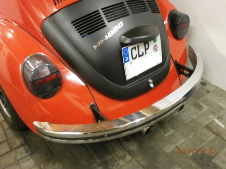

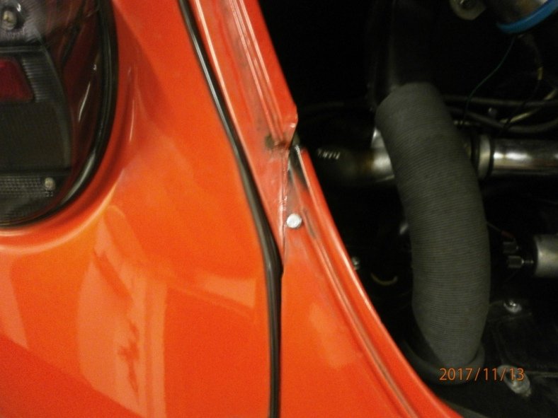

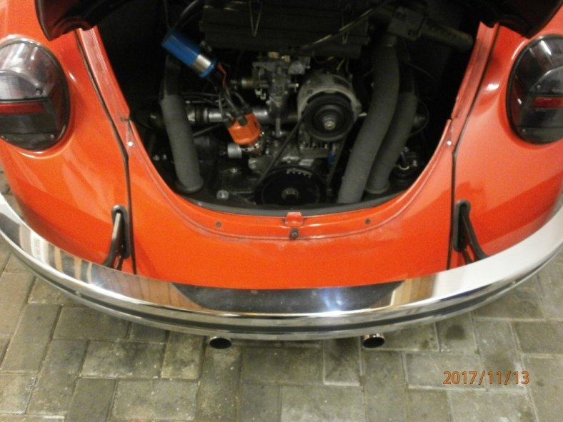

Bei mir ist es nicht zu sehen, erst wenn die Haube geöffnet wird, sieht man oben die beiden Fixierschrauben.
Ich habe die Schweißpunkte mit einem normalen Bohrer ausgebohrt, aber ein Schweißpunktbohrer wäre evtl. besser gewesen.
geschlossen:
offen, oben links und rechts die M5 Schraubenköpfe
detail oben

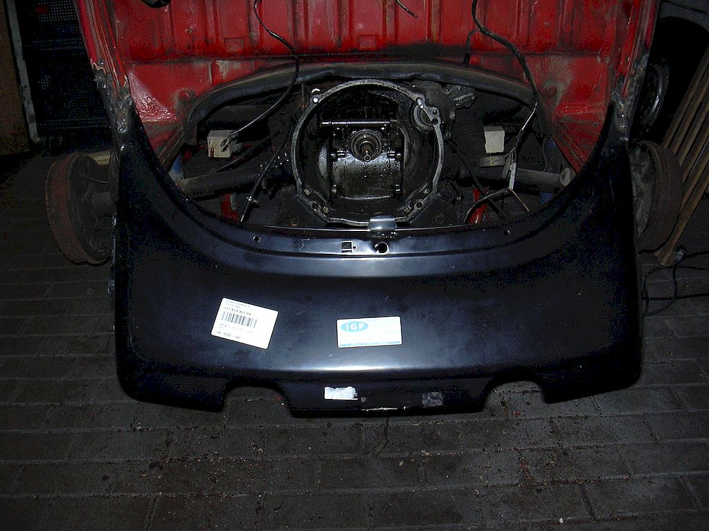

Es ist raus, auch bei eingebautem Motor hat das einigermaßen gut geklappt.
Die Innenkanten hinter der Motordämmung muss ich noch mit dem Dremel raustrennen, aber wie man sieht geht es auch mit eingebautem Motor.
Das neue Blech konnte ich grob anhalten, sieht bis jetzt ganz gut aus.
