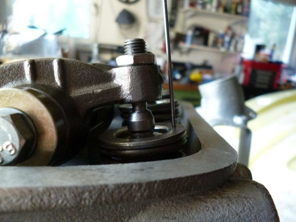

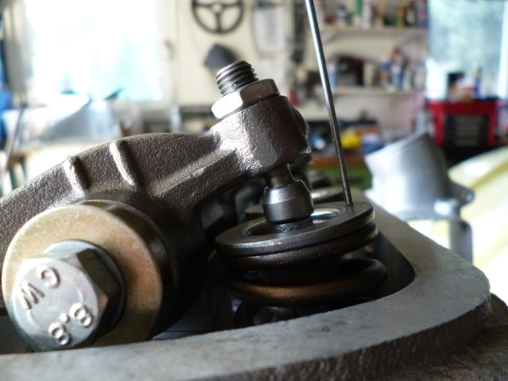

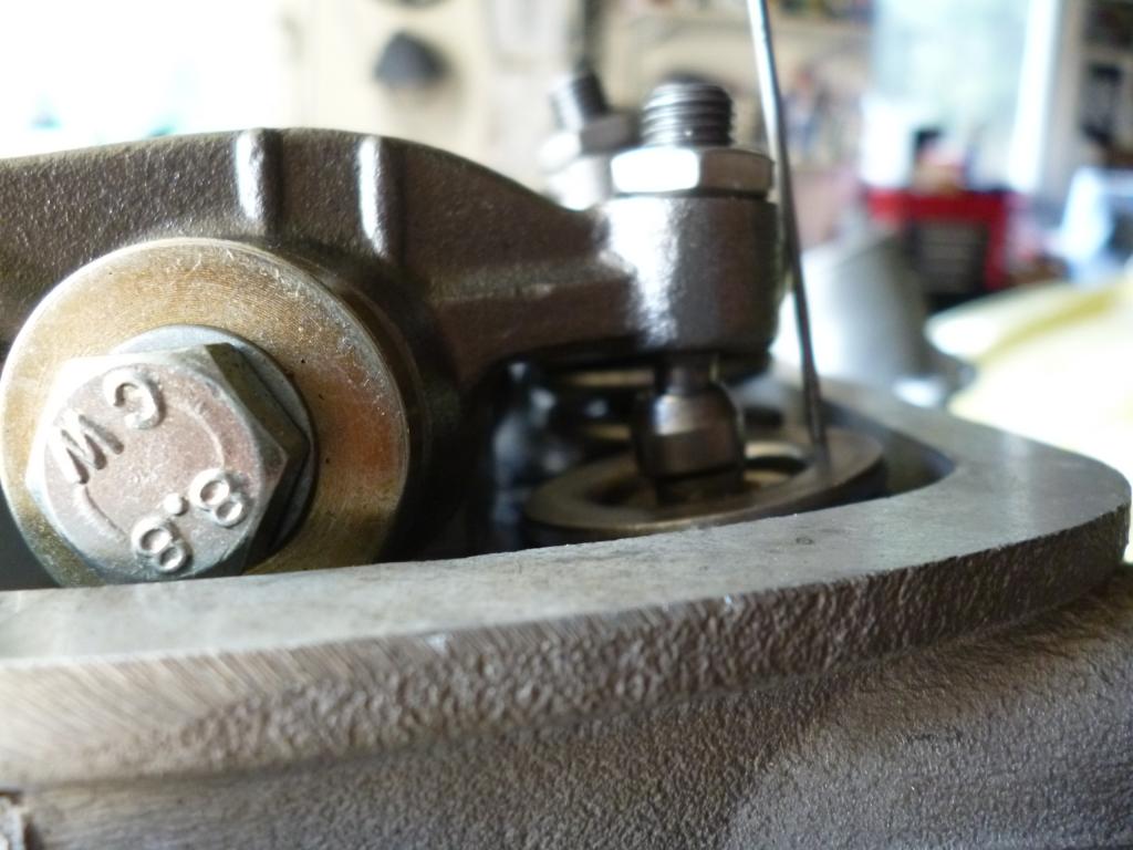

Beim Abschleifen der Kipphebel aufpassen, daß nicht zu viel abgenommen wird, es sollen mind. 2, besser 3 Gewindegänge zum Öl-Bohrungs-Loch in dem Kipphebel stehen bleiben, sonst drückt es zu viel Öl in die Ventildeckel. Bei der Einstellerei gehts ums Zusammenspiel zwischen Unterlegen/Stößelstangen kürzen. Meistens paßt es gut mit Unterlegen von 1,6mm und Rest mit Stangenkürzen (bei den Elefantenfüßen).
MfG yoko
PS @youngtimerfan: Richtig schlecht zum Ventileinstellen sind die "Kugelfüße", die habe ich im 1835er, kaufe ich nie wieder. Die Elefantenfüße sind super zum Einstellen!

Die "Elefantenfüße" gab es zuerst beim 911. Die Originalteile passen 1:1 in die Käfer-Kipper.
Die "Kugelfüße" sind eine japanische Erfindung, ich glaube Mazda hatte die zuerst.
Und die Amis bauen die "Kopie der schlechten Kopie" :lol:
Von den "Kugelfüßen" aus Amiland sind mir schon welche weggebrochen, und der letzte Scat-Kippersatz hatte gleich ein paar ohne Einstellschlitz :crying-pink:

ja klar! Am Ende habe ich 4mm unterlegt! aber eine 1A Kipphebelgeometrie erreicht.
Derzeit baue ich den Rest zusammen:
Aufgrund der unterlegten Kipphebelwellen brauchte ich andere Ventildeckel - in meinem "Alt-Teilelager" hatte ich die hier noch:

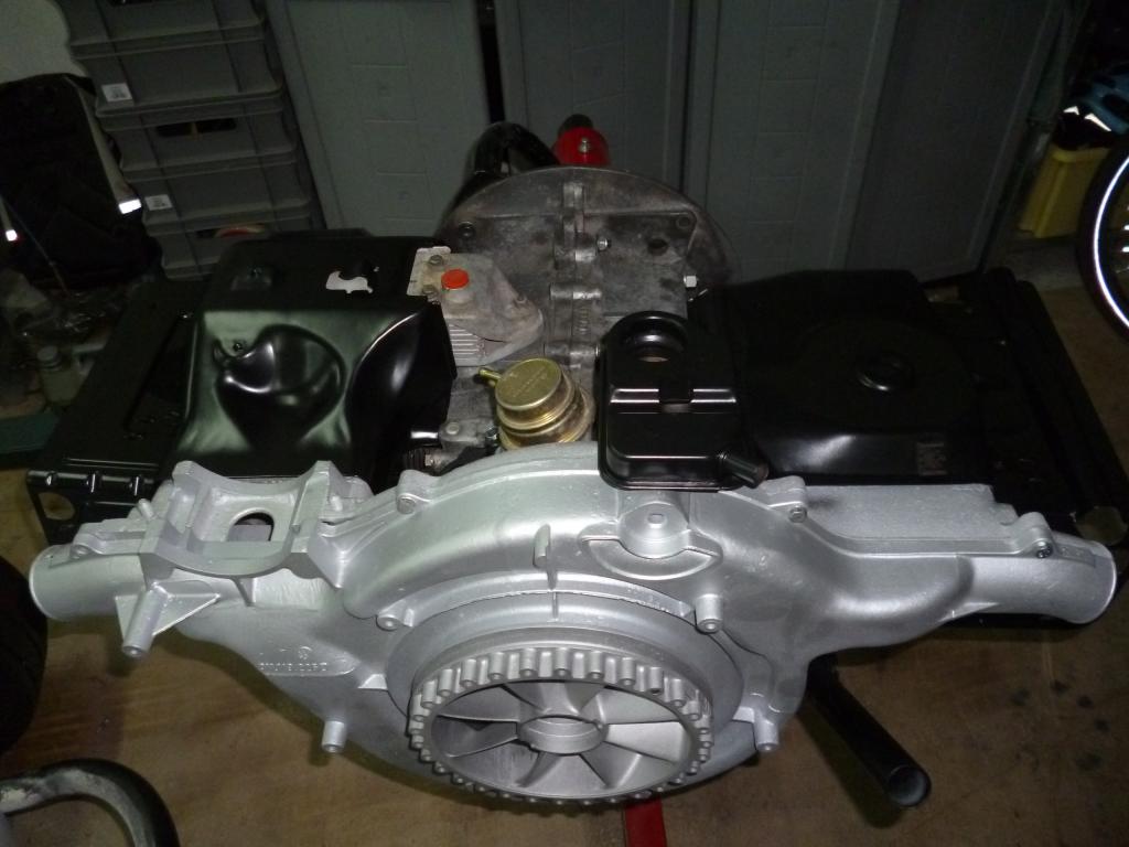

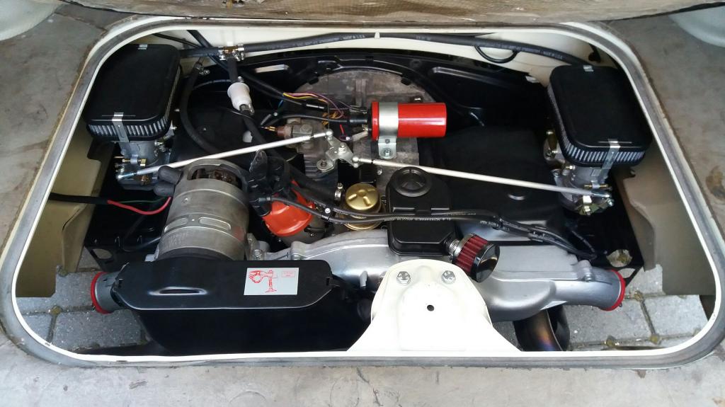

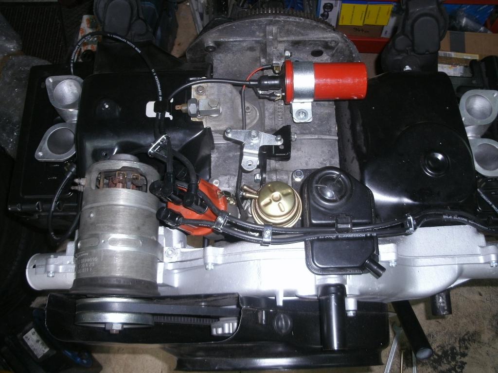

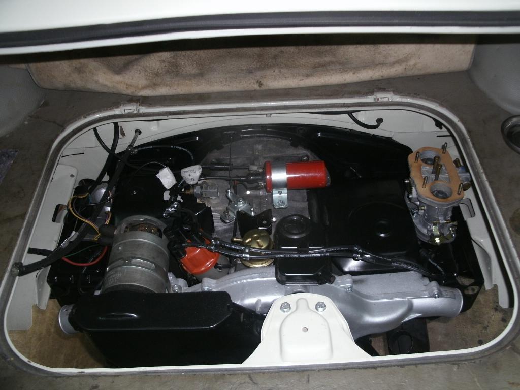

Egal, der Motor ist fertig und läuft! Die Fahrt nach Spa war die erste echte Fahrprobe, hier ein paar Bilder:

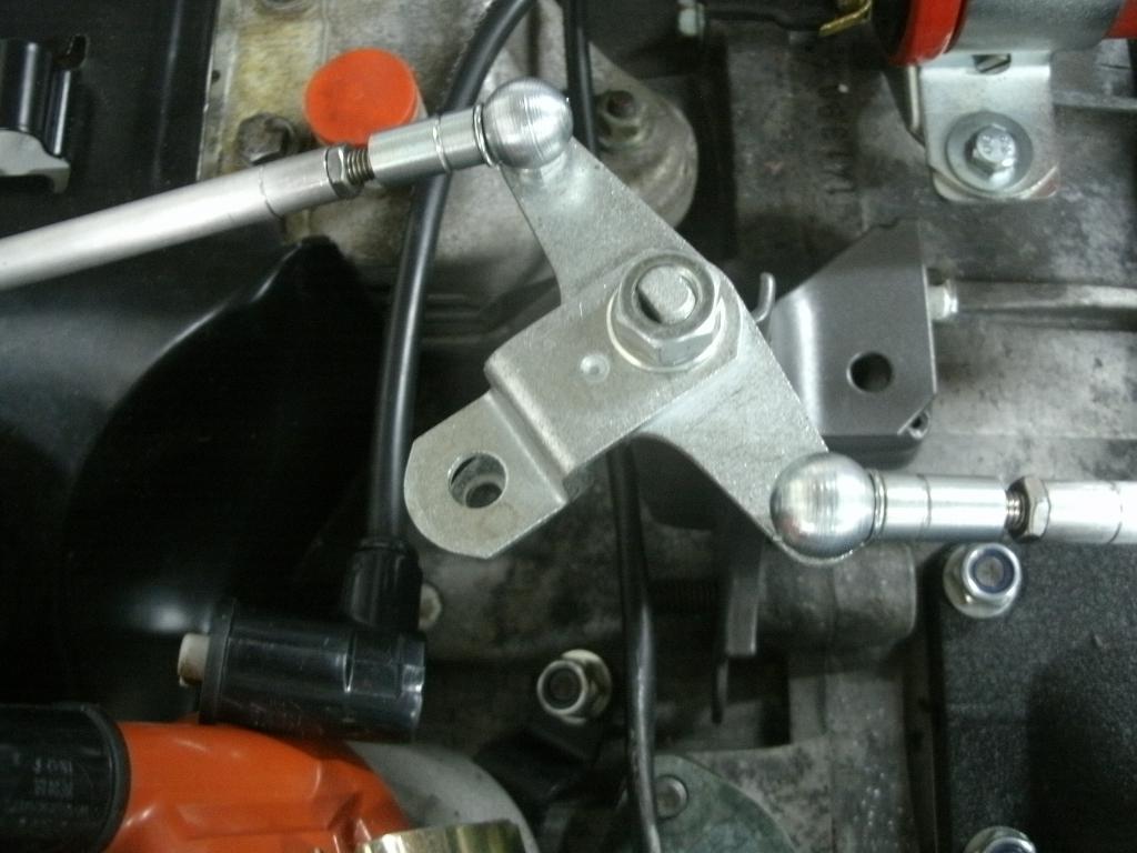

Anstelle des Crossbar Gasgestänges habe ich ein Gestänge ähnlich des Original Typ 3 Gestänges angefertigt, Der VW-Zentralhebel hat eine zusätzliche Rückstellfeder bekommen und die Gestänge sind mit Kugelköpfen mit M5 Rechts- und Linksgewinde ausgestattet.
Der Motor läuft sehr ordentlich, die Vergaser müssen noch angepasst werden, ( Zu fett, Kerzen relativ dunkel, hoher Verbrauch) Kennt jemand eine gute Adresse im westlichen Ruhrpott wo das vernünftig gemacht wird?
Der Python Auspuff hat ein Lambdasonden-Gewinde um das Abstimmen genauer möglich zu machen...
Danke für die diversen Hinweise von Euch und vor allem an Engine plus (für die Bearbeitung der Komponenten) und an Jürgen Nowak, dessen Nocke einen wichtigen Beitrag zu der tollen Motorcharakteristik leistet!

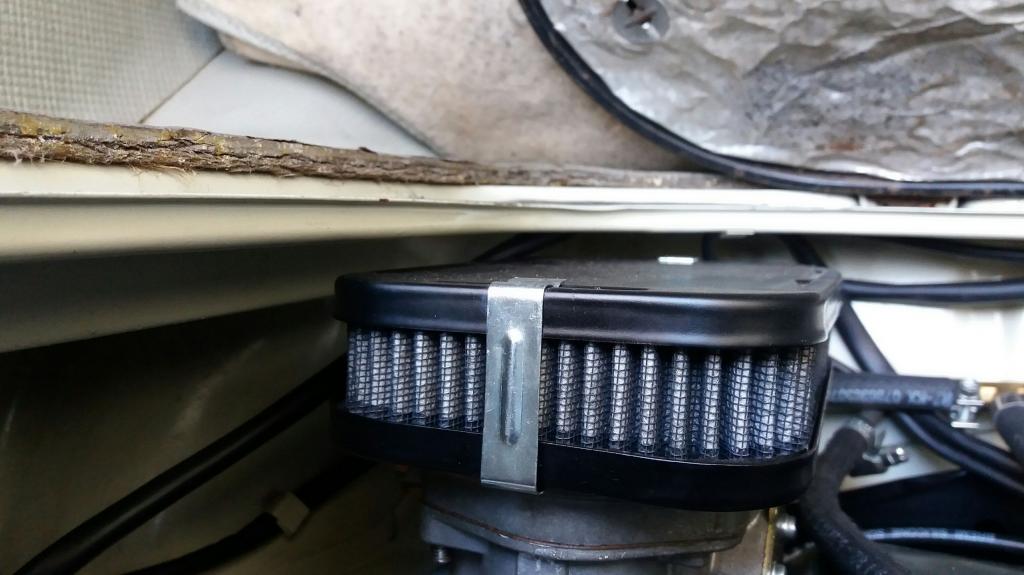

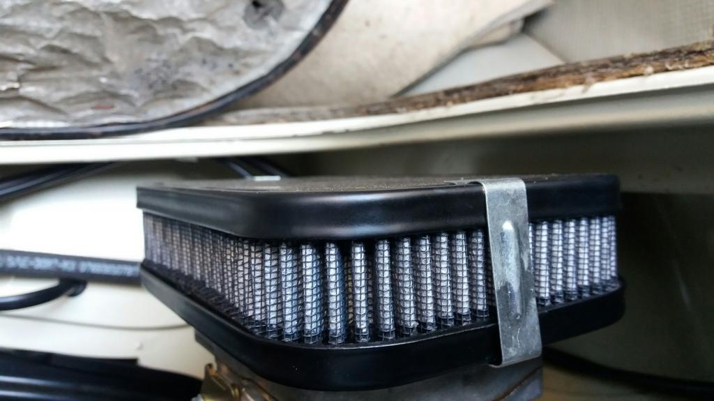

Könntest Du evtl. mal ein Bild einstellen, auf dem man sieht, wie die Vergaser im Motorraumsitzen und wie der Platz drum herum aussieht? Sind es 40 IDF 70?
Re: 2 Liter für meinen Typ 3
Verfasst: Di 16. Aug 2016, 20:54
von yeti69
die Vergaser passen nur, weil ich den Fahrschemel etwas unterlegt habe. (Die Gummipuffer waren nach "nur" 50 Jahren tatsächlich etwas geschrumpft) :D
Auf den Bildern sieht man, das nicht viel Luft ist. Es handelt sich um "70er" Vergaser aus Spanien. Sie laufen aber ganz ordentlich!
Da es sich um einen Pendelachsfahrschemel handelt, hat der Motor nicht die Neigung mit dem Drehmoment zu pendeln - ich könnte mir vorstellen, das sich der Motor in einem IRS Fahrschemel mehr bewegt!
Die Python sitzt auch recht spack! Wenn ich die Kupplung tausche, werde ich das nochmal optimieren!
