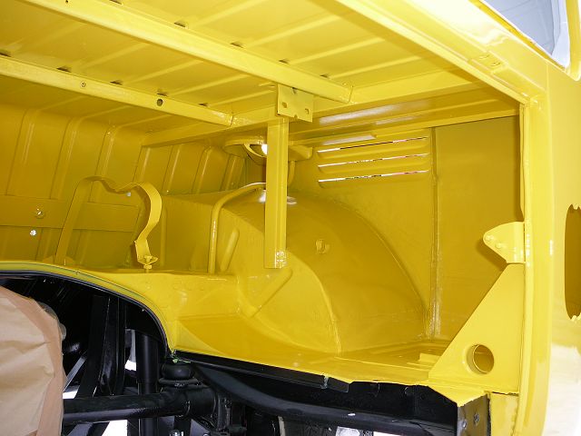

Das sieht echt gut aus! :up:

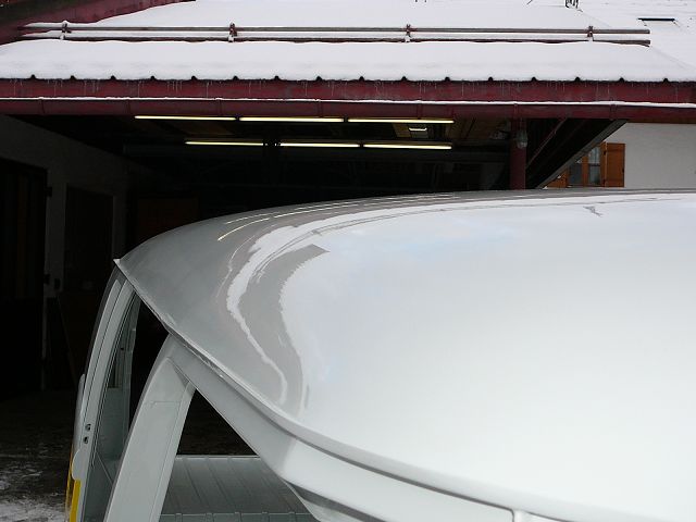

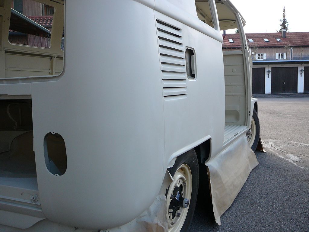

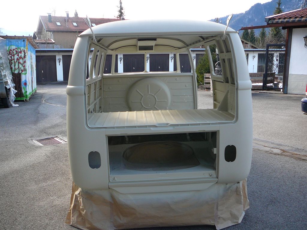

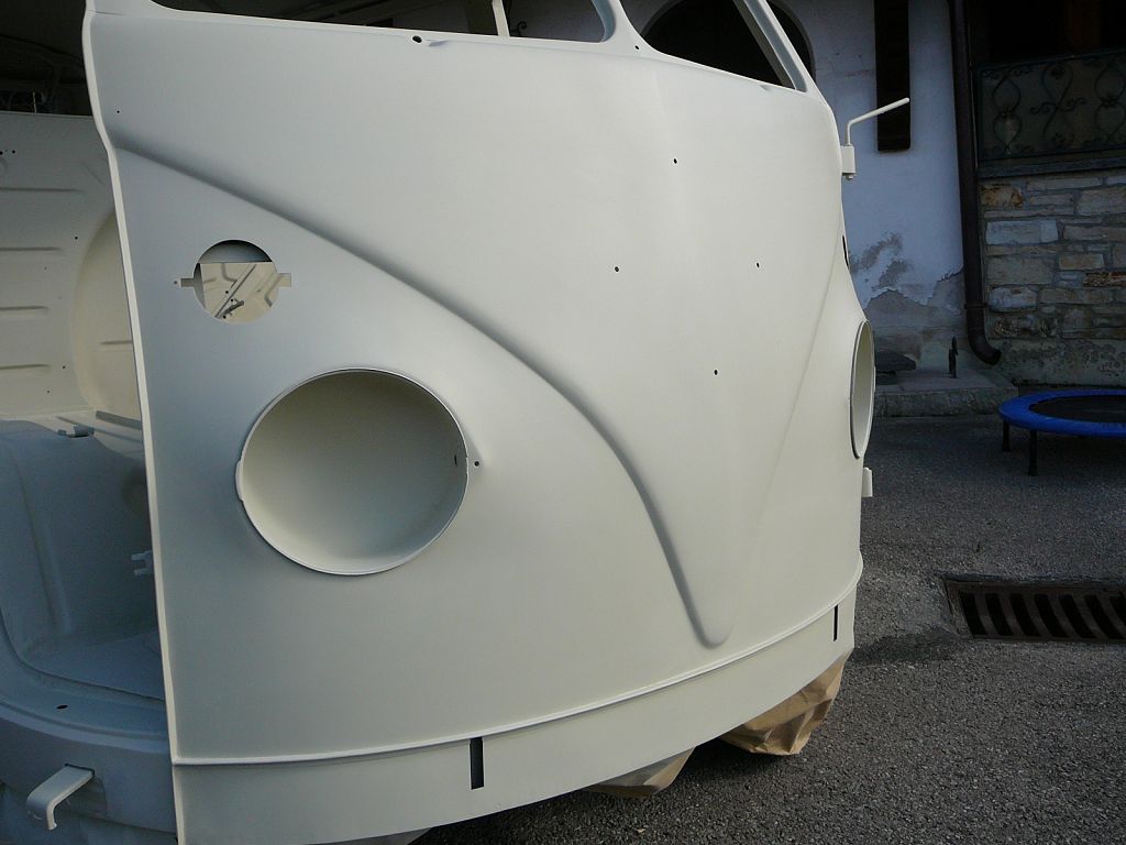

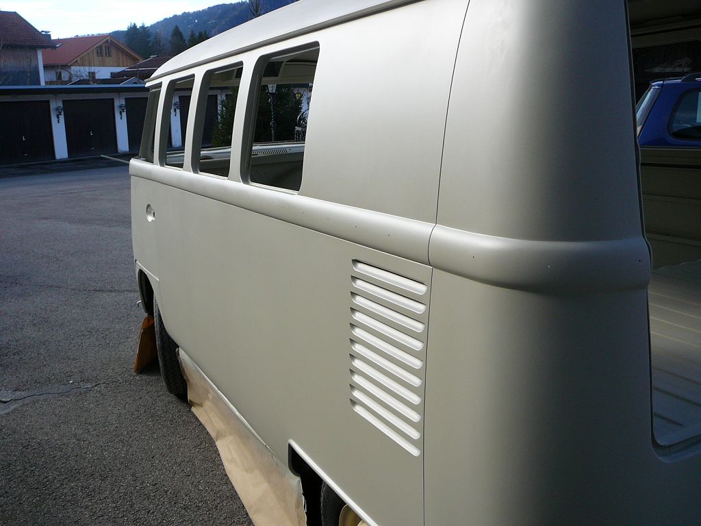

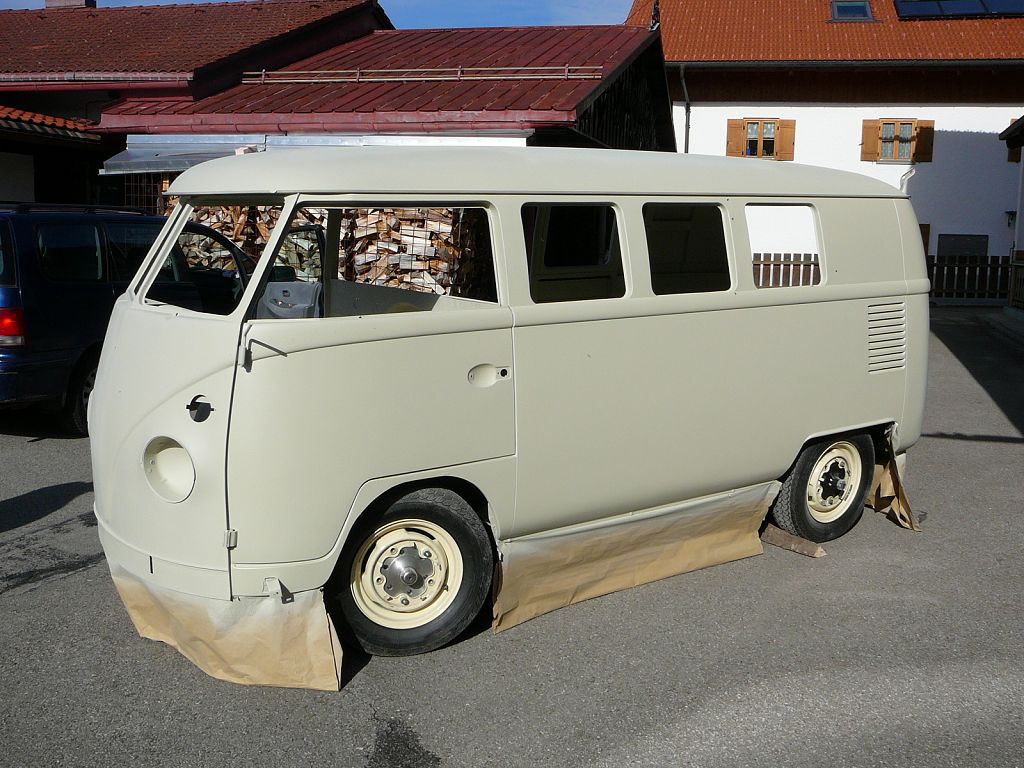

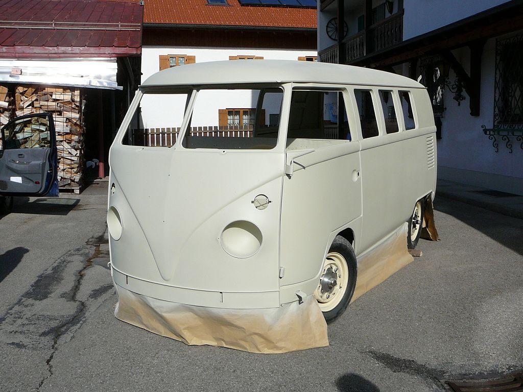

Kurzer Zwischenbericht, die gröbsten Spachtel- und Schleiforgien sind beendet.
Hab dann das Ergebnis mal bei Sonnenlich betrachtet, weit weg von perfekt, aber ich bin damit zufrieden.
Jetzt noch ein paar Kleinigkeiten ausbessern, dann gehts an die restlichen Anbauteile...

auf den Bilder sieht er sehr gut aus.Weiter so

zwergnase hat geschrieben:... weit weg von perfekt, aber ich bin damit zufrieden.
Außerdem... Du wolltestn garned perfekt machen ... hast a mal gsagt :mrgreen:

Gerade darum bin i ja so zufrieden damit ;)

Das sieht echt gut aus !
Ein Lackierer würde sicherlich nochmal nen Tag investieren."Die" haben da nen ganz anderen Blick für die Materie :mrgreen:
War bei mir auch so.Für mich sah das alles schon mega gut aus.Der Lacker hat dann nochmal "hier und da" den ganzen Tag lang nachgespachtelt :lol:

Bordeaux hat geschrieben:Das sieht echt gut aus !
Beste Grüße Ben
Ja die immer, mit ihrer ekelhaften Perfektion :mrgreen: :mrgreen: :mrgreen:
Für mich ist das auch so in Ordnung, da sind dann künftige Dellen und Kratzer nicht ganz so schlimm ;)

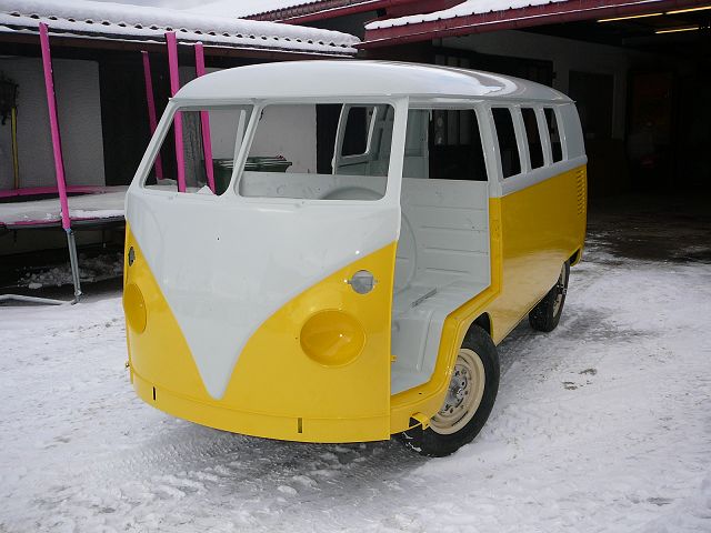

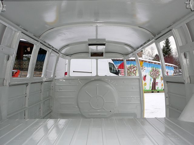

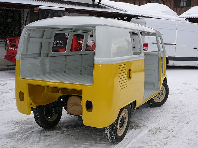

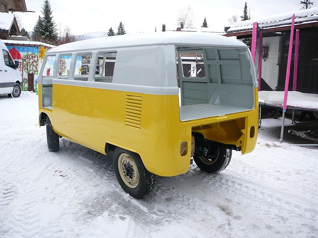

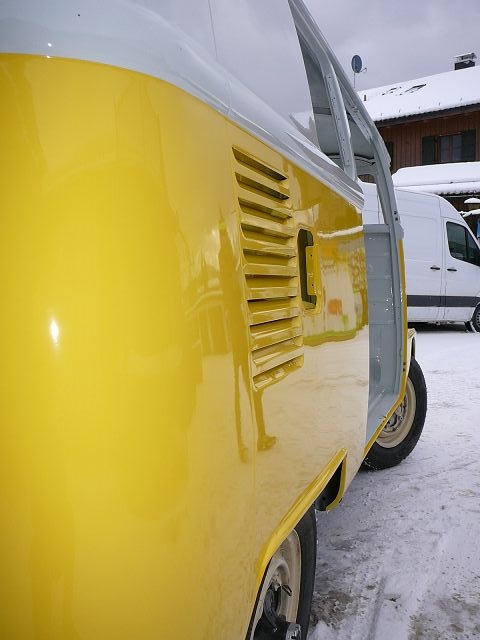

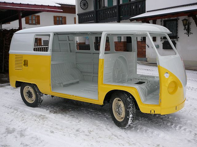

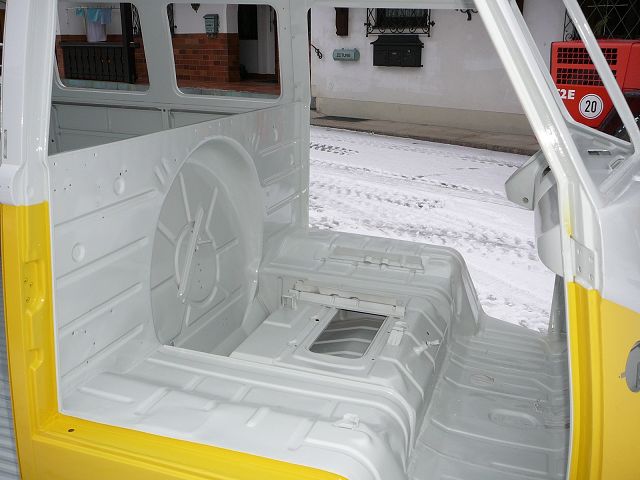

Um den Threat nicht so halbfertig stehen zu lassen, präsentier ich mal das Endergebnis:
Der Lackierer wurde extra drauf hingewiesen, daß er keine Spachtelarbeit mehr leisten darf,
ich wollte die Buckelpiste sehen, die ich wochenlang fabriziert hab :mrgreen:
Aber ich bin echt zufrieden damit, für meine Bedürfnisse genau das richtige, super Gesamteindruck,
aber nicht zu perfekt um in der Garage als Standzeug zu versauern :mrgreen:
Der Lackaufbau auf die blanke Karosse ist folgendermaßen:
Standox 2K EP Grundierfüller
2K Epoxy Spachtel
Wochenlanges Schleifen :mrgreen:
Standox 2K Epoxy Grundierfüller
Standox 2K Lack
Kein Klarlack!
