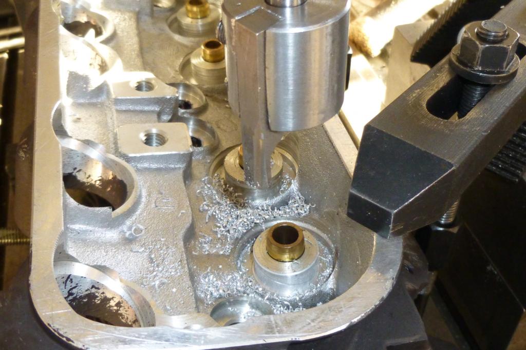

In dem Motor wollte ich verstärkte Typ1 - Federn fahren. Also musste die Federaufnahme geändert werden.
Guckst du hier:
Werkzeug ist selfmade.
Gruß Volker

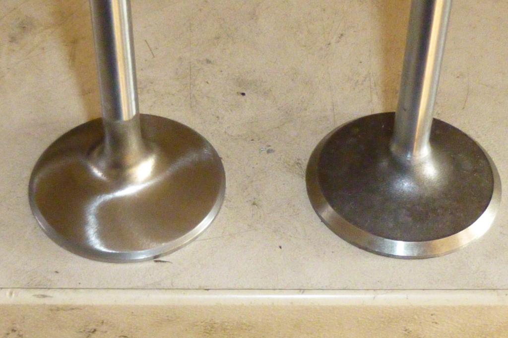

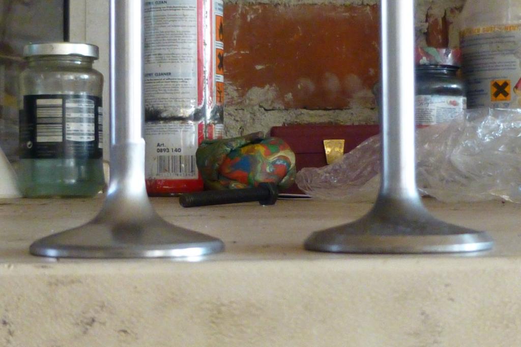

Moinsen!
Hier noch zwei Bilder vom Einlassventil. Einmal bearbeitet und einmal unbearbeitet.
Gruß Volker
