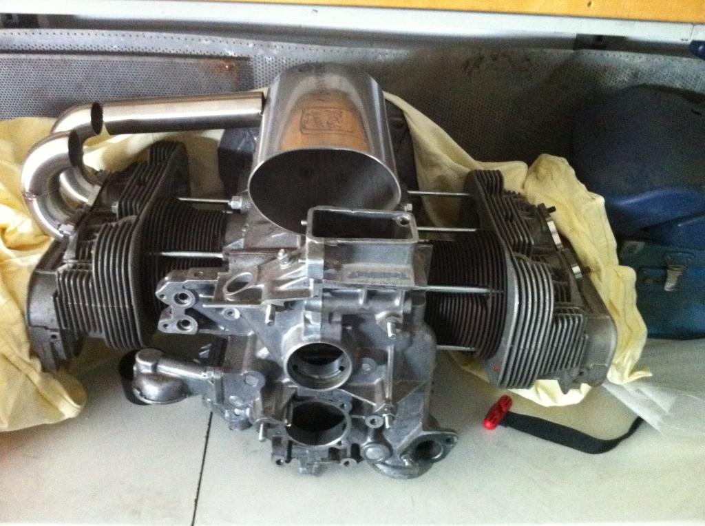

till550 hat geschrieben:Hallo Theo,
lese gerade erst diesen alten Thread.
Was ist denn der Stand bezüglich der Saugrohre? Weil 31mm ist ja ein Flaschenhals..!
Till
....moin Till
ich habe da noch nicht viel gemacht,habe mit Markus einen prototyp gebastelt aus VA rohrbögen das hat glaube ich 40 oder 41mm durchmesser!
das 914 saugrohr ist schmaler und das 411er das sado beschreibt ist noch schmaler
Re: Ventilgrösse Berechnen
Verfasst: So 2. Apr 2017, 18:26
von Typ4Theo
sado hat geschrieben:Wo wurde denn der Durchmesser gemessen? Ich habe auf meinem 2L im 411 Saugrohre vom Bus mit L-jetronic drauf. Die haben einen Aussendurchmesser von 38mm. Der Innendurchmesser dürfte nur unwesentlich kleiner sein.
Ich weiß das, weil ich die Schlauchverbindungen vom Luftsammler zu den Rohren erneuern muss, weil die alten undicht sind. Ich meine, dass die 914er (2L) denselben Durchmesser haben.
Im pff-Forum ist einer unterwegs, der einen 2,4er mit d-jetronic fährt. Originale Nockenwelle und original bestückte Köpfe. Soll so um die 134PS haben.
......bist du dir sicher das du ein 411er saugrohr verbaut hast?.....meine 411er saugrohre unterscheiden sich sehr im durchmesser,auch ohne messen sieht man das die 914er rohre einen grösseren durchmesser haben!....
gruss
THEO

Die 1,7er haben 35mm Durchmesser ( Porsche 914 und 411/412) und die 2 Liter vom 914 sowie vom Bus mit L-jetronic haben 38mm.
