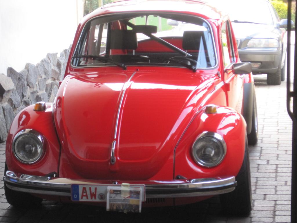

bin jetzt mit dem "Neuen" Kolben und Zylindersatz ca: 1000Km gefahren, und muß feststellen das Auto geht ab wie ein Düsenjäger. Der Motor läuft super ruhig ohne kipp oder Klappergeräuche der Kolben.
Läuft auch durch die größeren Kühlrippen spürbar kühler.
Den Auspuff habe ich auch noch ein wenig angepasst. Es sind jetzt 2 Schalldämpfer mit 70mm Durchmesser montiert.
Grüße aus Sinzig
Wolfgang
Re: Der "Neue" WBX Luft Männermotor 2920ccm
Verfasst: Do 24. Mär 2016, 22:16
von BadWally
Nice car!
Verfasst: Fr 25. Mär 2016, 08:17
von Nikon-User
Volvo und Käfer... gute Kombi.... steht bei mir auch so in der Garage ;-)
