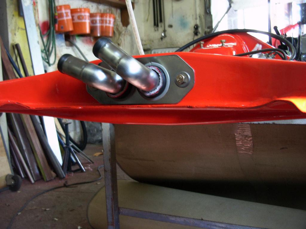

So,wieder ein Stückchen weiter.
Die Verrohrung ist abgeschlossen,die Verschlußplatte ist eingeschweißt.
Am Gehäuse den Ölansaugrüssel eingekürzt und weiter Richtung tiefste Stelle versetzt.
Grüße Turner
