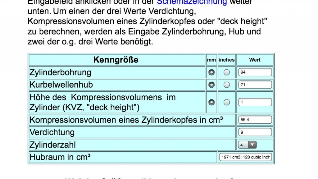

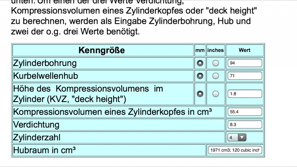

Hab da gestern mal alles gemessen und augelietert und die Daten bei flat4 eingegeben. Ein mal mit den unterlegringe und einmal ohne. Der Wert mit Ring ist 8.3 und ohne 9
Mit freundlichen Grüßen Mario

Ok, du hast einen 2,oL Motor mit entweder 8,3 oder 9,0 Verdichtung. Ich würde die K.-ringe weglassen (=9,0:1 wäre super + und je nach Zündung- nicht mehr als 7,5Grad vOT-, kommste wahrscheinlich auch mit super einfach aus.) und den Motor einbauen.
Ob die Nockenwelle eine andere ist, wird stochern im Nebel. Einfach probieren.
Geschätzte Leistung mit Seriennocke etwa 85-90 PS. Alles andere ist Top-zuschlag da drauf.
Wenn du schön darauf aufpasst das die Saugrohre übergangslos auch mit Dichtung passen,so das nichts in den Saugkanal übersteht, haste immer ein paar PS mehr.

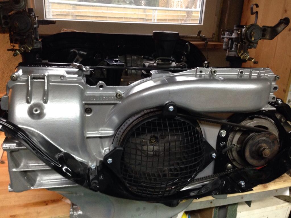

So Motor ist fertig alles geprüft und neu abgedichtet ganze verblechung neu pulverbeschichten lassen.vergaser überholt und auch schon alles im Bus eingebaut. Nun mal frage an die die hier schon öfter mal ein überholten Motor eingebaut hat, gibt es was zu beachten beim ersten Mal starten.

Erststart: Öl auffüllen, Kerzen raus , mit dem Anlasser durchdrehen bis Öldrucklampe ausgeht, Kerzen rein und starten. Leerlauf einstellen, Motor auf Dichtheit, Geräusche prüfen, erstmal um den Block fahren, nur warm belasten, nach 100 km Ventilspiel prüfen ggf. einstellen. Einfahrvorschriften wie original beachten.

So Motor läuft hört sich gut an und fährt auch gut hat untenrum gut Schub. Muss mich ja noch zurückhalten mit den Gas geben aber macht schon Spaß. Auch wenn es jetzt kein richtiger Gb Motor ist wegen der falschen Köpfe freue ich mich schon auf die Fahrten 2015 damit. Danke nochmal an alle ,für die tip's und hinweisen beim Bau. Gruß Mario
