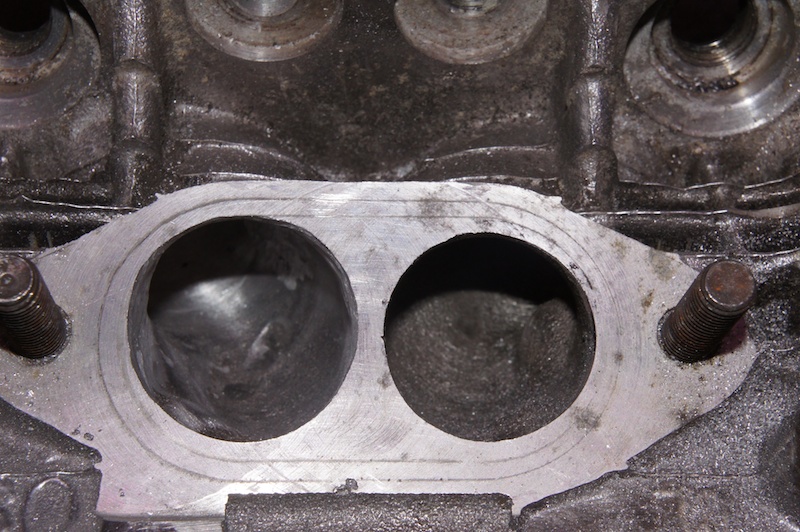

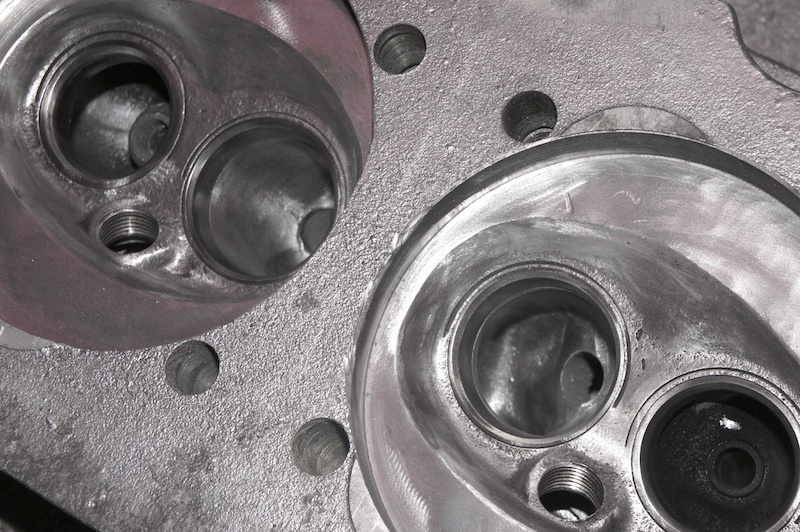

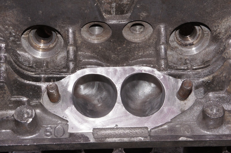

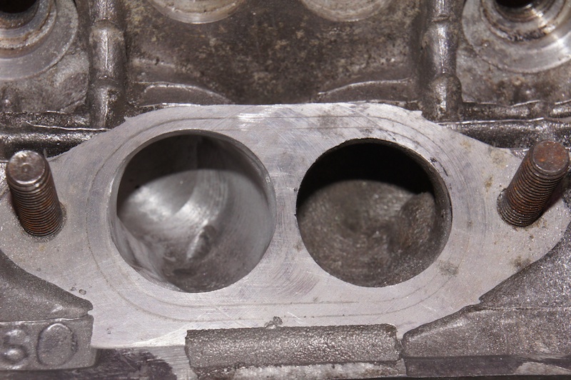

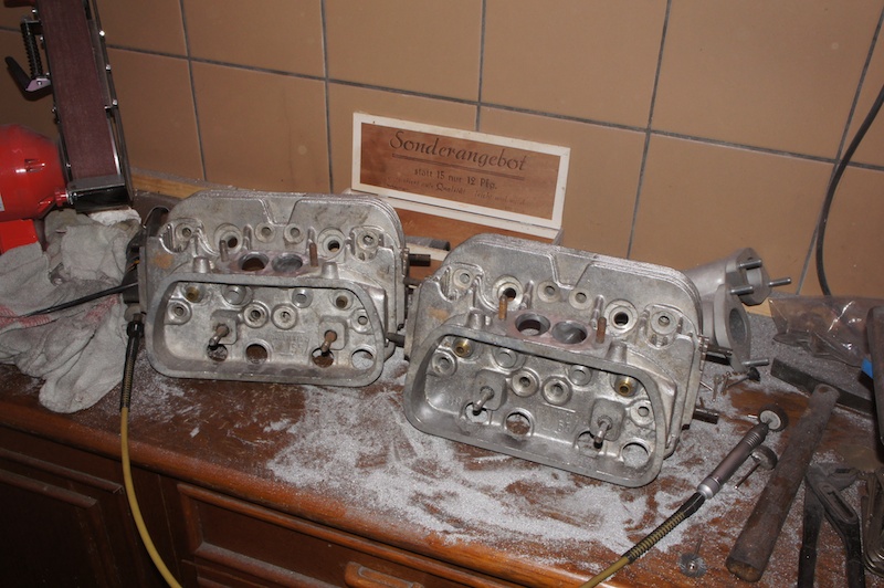

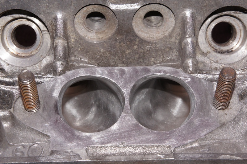

Naja... Einmal, weil die 324 halt da war. Zudem ist die schon Drehzahllastig genug. Der Ventiltrieb wird durch die Chromolys und die Stössel insgesamt recht schwer. Noch mehr Drehzahl will ich dem nicht zumuten.
Ich war auch wieder fleißig... *Auf die eigene Schulter klopf*
Kanalbearbeitung stand an...
Damits nicht ganz so langweilig ist auch ein paar Bilder während der Bearbeitung.
Hier sieht man ganz gut in welche Richtung es gehen soll...
Einen Schritt weiter...
Finished... :D
Mir gefallen die Kanäle so sehr gut. Mehr macht bei 35,5er Ventilen auch keinen Sinn, denke ich. Saugrohre anpassen und gut is...
Brennraumseitig bisher nur den Ringspalt angepasst. So viel werde ich da aber auch nicht machen. Hab mal grob ausgelitert und lande bei 45ccm in etwa. Damit würde ich Verdichtungstechnisch auf 10,3 zu 1 kommen. Der Haltbarkeit zu Liebe will ich etwas tiefer, muss da also wohl nochmal ran. Aber erstmal kommen jetzt neue Führungen rein und 3-Winkel auf die Sitzringe.

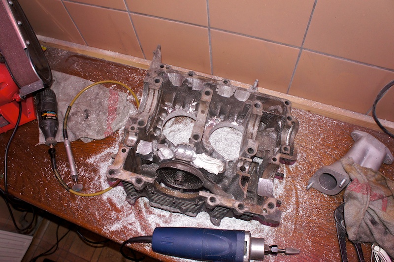

Lanhubbearbeitung... Eigentlich hab ich mir nach dem ersten mal schon geschworen, ich mach das nie wieder... Naja, das war wirklich das letzte mal jetzt... Die schrecklichste Arbeit, die man sich vorstellen kann...

warum ist die arbeit schrecklich =?
p.s. steck das gehäuse danach in die geschirrspülmaschine dann haste alle alu reste 100% draußen ........ evtl. davor noch mal ,,mit nem hochdruckreiniger draufhalten :D
Re: Daily Racing Engine EVO 2... oder auch 2017ccm
Verfasst: Di 15. Feb 2011, 10:16
von Boncho
satansbraten hat geschrieben:warum ist die arbeit schrecklich =?
Weil man da mit dem Fräser nirgends gescheit rankommt und dir ständig die Spähne ins Gesicht fliegen. Außerdem hat man die Wahl zwischen
1. Fräsen, sauber machen, Kurbeltrieb reinlegen, prüfen ob genug Freigang, weiterfräsen und
2. Kurbeltrieb ins ungereinigte Gehäuse legen und dann prüfen.
Beide Versionen sind doof. :D
Das ist wie mit dem Vater im Garten einen Baum pflanzen. Dinge, die man nur einmal im Leben gemacht haben muss. :lol:
Gereinigt werden muss das Gehäuse natürlich gründligst. Wenn ich das in die Spülmaschine leg krieg ich aber ordentlich Lack... :angry-cussingblack:
